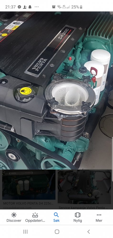

 År jeg i år skal konservere maskin og drev, så kom jeg til å tenke på om det er mulig å kjøre ferskvann og siden frostvæske rett i sjøvannsfilteret?
Det virker mye enklere en å demontere slange ved drevet, og enklere en å løpe opp og ned stige for å starte og stoppe maskin.
Mener på at sjøvannsfilteret ligger mellom inntak og pumpe/impeller,
Men får jeg da frostvæske ut i drevet også ?

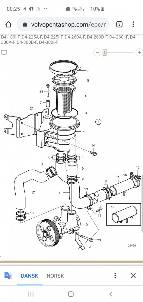

Screenshot_20191009-002546_Chrome.jpg.bb6043c6cd7c29d608662df06959929c.jpgDen sugde nå vakuum på filteret da jeg fikk dratt det innsuget tett i nidelva. Og følger jeg slangene, så går slangen som kommer fra området rundt transom inn der vannet kommer opp i filter.  Så tror pumpe er ettet filter.
Her er nå spreng"skissa" over det som står i min, om det hjelper noe.
