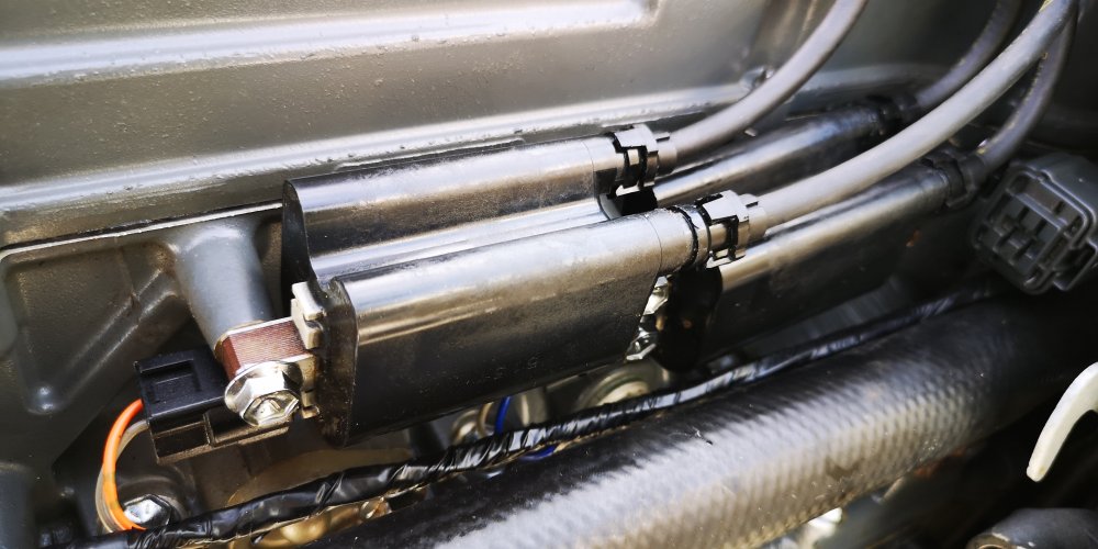

Jeg har en Suzuki DF 140 HK 4 takter fra 2005 som man kan høre at det er overslag i. Tok ut pluggene og på to av dem var mye mer sot enn de andre (kjørt ca 40 timer siden sist bytte). Gikk over plugg ledningene og de så litt slitne ut. Ledningene er begynt å bli brune og de er merket med årstallet 2004. Tenkte jeg skulle forsøke å måle ohm på de pluggledningene og fikk ganske forskjellig resultat:
7,70
6,45
5,45
5,25
Normalt eller er det bare å bestille nye?
Motoren har elektronisk tenning, hva kalles det som pluggledningene er festet til (se bilde)?
