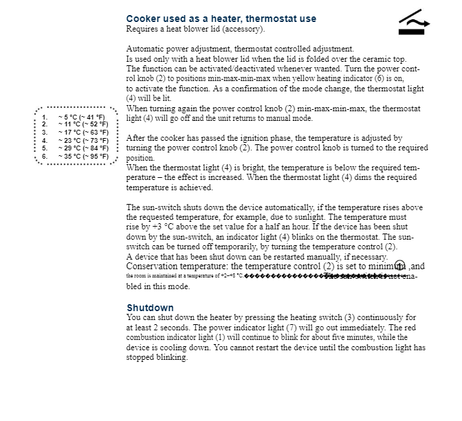

Er det 800 eller 800t du har? Litt forskjell på disse.
800 har dette kontrollpanelet:
mens 800t har dette:
800t kom i 2011/2012 og da kom også et nytt kretskort for 800 generelt, som selvsagt passer i de "gamle" 800.
Har du 800 kan du trygt la den stå og gå døgnet rundt om du vil - så lenge varmelokket er lagt nedpå, og at du har nok strøm og Fritidsparafin. Trekker 11,5 - 13 A i 2,5 min (gløding), og deretter ca 0,5 A på max med viftelokk. Drivstoff-forbruket er 70 ml/t (min) til 125 ml/t (max).
800t har innebygd romtermostat i kontrollpanelet (se tabellen du har lagt inn i tidligere innlegg). Apparatet vil veksle mellom høy og lav effekt trinnløst etter behov for å holde temperaturen du har stilt den inn på. Solstrømfunksjonenen er ikke aktiv om apparatet/termostaten står på laveste stille. Litt usikker om den er aktiv på neste "trinn" siden jeg ikke har testet det.
800t trekker litt mindre under gløding, men det er lagt inn litt lenger glødetid: 10A i 4 min. Drvstoff-forbruket er det samme på min effekt, og ørlite mer på max effekt (130 ml/t). 800 t kan også trygt stå og gå (med viftelokket nede) i flere dager i strekk så lenge du har strøm og drivstoff.

Supermix skrev for 3 timer siden:
Er det ikke det som er ment med sun-switch?
Spørs om den starter igjen automatisk når temperaturen så synker igjen da.
Ved bruk av termostatfunksjonen f.eks ved effekttrinn 3, er solstrømfunksjonen aktiv. Kobler du bort termostatfunksjonen og lar den stå på samme efekttrinn, vil ikke solstrømfunksjonen være aktiv.
Starter ikke automatisk når temperaturen synker, da må du ha ny oppstart.

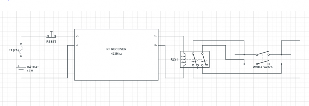

Hei, jeg tenker at reléet skal gjøre det samme som bryteren. Dvs lukke de samme to ledningene som bryteren gjør. Dersom dette kobles parallelt så vil bryteren og releet virke uavhengig av hverandre. Dersom en av de er "PÅ" så er Wallasen på også, og skrur den seg av så kjører nedkjølingsvifta videre som vanlig.  Tenker ikke å bryte hovedstrømmen til apparatet på noe tidspunkt.

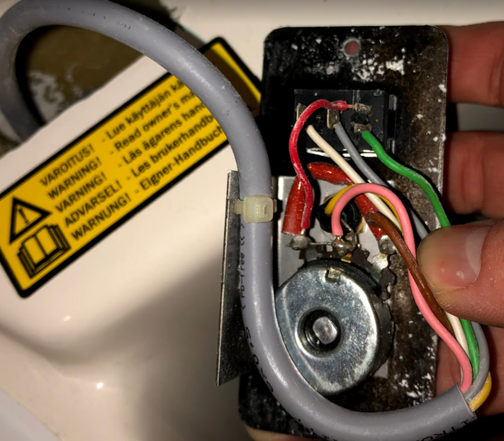

Håpte det var bare en singel bryterkontakt her, men det er visst to kontaktsett på bryteren. Bryter er øverst på bildet.
@Wallas Service Har du noe koblingsskjema for AV/PÅ bryteren/panelet? Evt måler eg det ut med et multimeter. Tipper det er to stk NO kontaktsett. Da må eg i så fall inn med ekstra relé på fjenstyringen og STC'en..

Monterer også på en NC fjærbryter på tilførselen til mottaker-modulen slik at det blir enkelt å resette releet når man vil skru av varmeren når man er i båten og ikke har fjernkontrollen.
