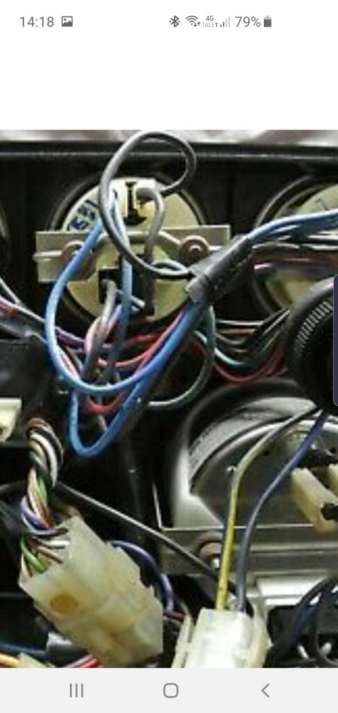

925Riviera Svart 17.Oktober.2019 Emnestarter Link til dette innlegget Svart 17.Oktober.2019 Detter er bak med ledninger koblet til Sitér dette innlegget Link to post
HenrikN Svart 17.Oktober.2019 Link til dette innlegget Svart 17.Oktober.2019 Å gjette på om pærer virker hjelper ikke.. Som Lazyjack sier, sjekk om du har spenning fram til "boksen". Det ligger koblingsskjema med fargekoder for ledningene på nettet som kan brukes i forbindelse med feilsøking. Sitér dette innlegget Link to post

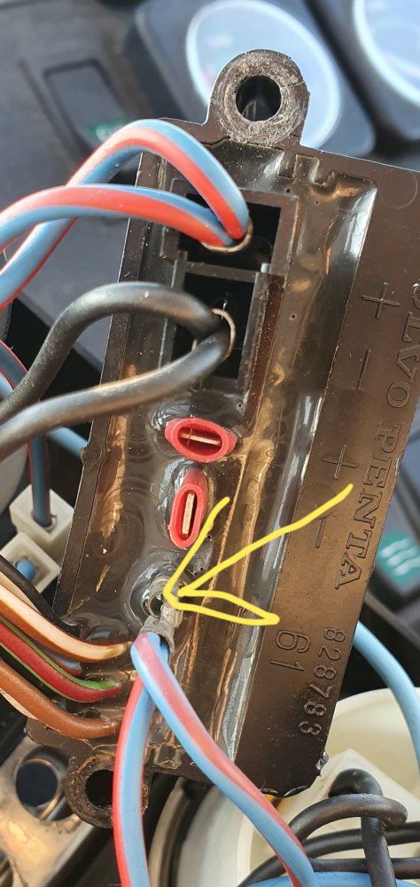

ozo Svart 17.Oktober.2019 Link til dette innlegget Svart 17.Oktober.2019 Lazyjack skrev On 17.10.2019 at 12.37: Kan jo tyde på at den ikke får +12V fra teningslås når nøkkelen vris om. Gjetter på at den rød/blå skal ha +12V og den sorte jord men det er kun gjetting. Vis hele sitatet Dette er jo merket, så det bør være hevet over tvil. Dessuten er terminal 61 "D+" på generator, dvs. til ladelampe. Denne kan derfor trygt kobles til jord, for å se om denne virker. Utover dette må den jo ha tilkobling for oljetrykks- og temperatursensor. Det er kanskje fristende å prøve seg fram ved å forbinde de ulike kablene til jord, men siden den har flere tilkoblinger kan man ikke uten videre vite om disse tåler en jording. Sitér dette innlegget Link to post
925Riviera Svart 17.Oktober.2019 Emnestarter Link til dette innlegget Svart 17.Oktober.2019 Blå og rød inn er målt så det kommer strøm inn til lysboksen Sitér dette innlegget Link to post

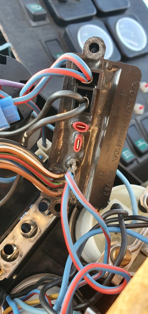

925Riviera Svart 17.Oktober.2019 Emnestarter Link til dette innlegget Svart 17.Oktober.2019 Det lyser i en pære når jeg tar bort den med gul pil på. Setter den på igjen da slukker det ene lyset som lyser Sitér dette innlegget Link to post
925Riviera Svart 17.Oktober.2019 Emnestarter Link til dette innlegget Svart 17.Oktober.2019 Hvor mange lamper skal lyse når tenningen settes på Sitér dette innlegget Link to post
ozo Svart 17.Oktober.2019 Link til dette innlegget Svart 17.Oktober.2019 kai myhre skrev On 17.10.2019 at 15.28: Det lyser i en pære når jeg tar bort den med gul pil på. Setter den på igjen da slukker det ene lyset som lyser Vis hele sitatet Dette er jo den som er merket "61", og forutsatt at det samtidig er 12V mellom + og ÷ på boksen, er dette et dårlig tegn. Det er en viss mulighet for at en dårlig kontakt i enten den avbildede koblingen, eller i motsatt ende, kan innvirke, men det tyder på at elektronikken i boksen har tatt kvelden. kai myhre skrev On 17.10.2019 at 17.51: Hvor mange lamper skal lyse når tenningen settes på Vis hele sitatet Normalt skal da minst tre av lampene lyse (ladelampe, oljetrykkslampe og temperaturlampe); mens den fjerde muligens er en glødeindikator. Sitér dette innlegget Link to post

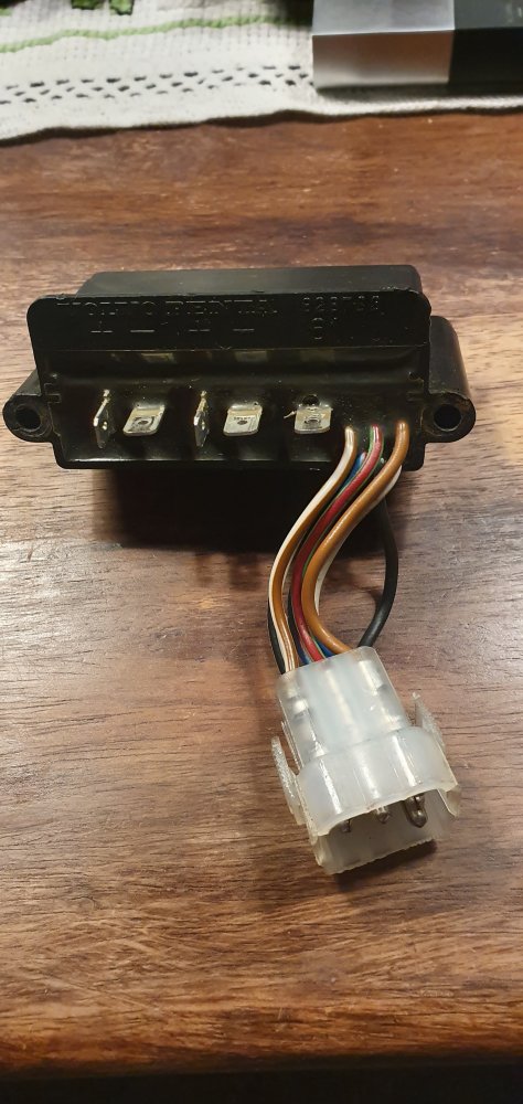

hegra Svart 17.Oktober.2019 Link til dette innlegget Svart 17.Oktober.2019 De 7 kablene som er i plastpluggen er: Hvit og svart er minus til alarm. Svart er til testknapp også minus. Hvit og brun er temperaturlys. Hvit og blå er oljetrykklys. Brun er ladelys. Blå og rød er + til alarm. Rød og grønn er til glødelys. Den du har merket med gul pil inngår ikke i mitt skjema, men greit om du oppgir hvilken volvo det er snakk om. Sitér dette innlegget Link to post
925Riviera Svart 17.Oktober.2019 Emnestarter Link til dette innlegget Svart 17.Oktober.2019 Volvo penta tamd 31a Sitér dette innlegget Link to post

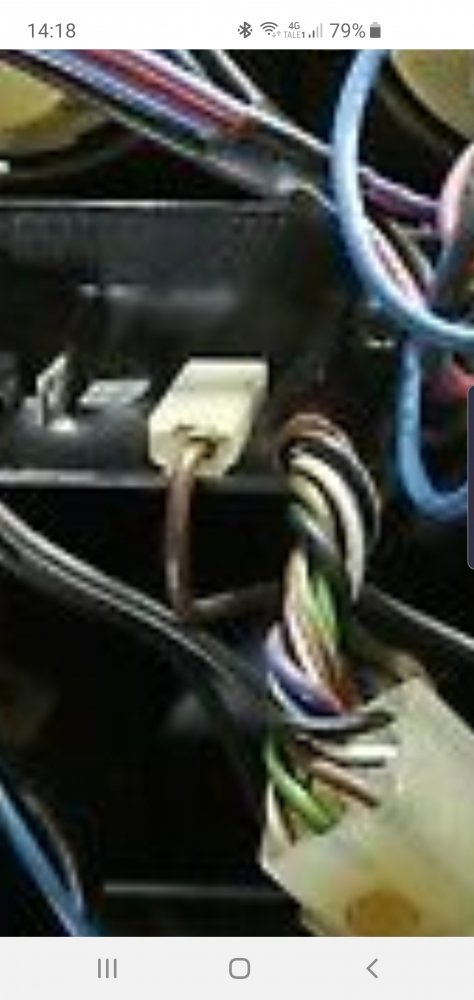

925Riviera Svart 22.Oktober.2019 Emnestarter Link til dette innlegget Svart 22.Oktober.2019 Dette er ledningen som står fra turteller og inn i lysrekken originalt men på min er det en rød og blå Men kommer ikke fra turteller Sitér dette innlegget Link to post
hegra Svart 22.Oktober.2019 Link til dette innlegget Svart 22.Oktober.2019 kai myhre skrev On 22.10.2019 at 12.21: Dette er ledningen som står fra turteller og inn i lysrekken originalt men på min er det en rød og blå Men kommer ikke fra turteller Vis hele sitatet Ja, det harmonerer og denne er vel brun og går inn på 61. Som ozo skrev er 61 en direkte kontakt til D+ på dynamo mener jeg. Den brune aktiverer timeteller som er inne i turteller tipper jeg. Den teller altså bare timer når dynamoen går. Men på din har den tydeligvis en annen oppgave. Den brune ledningen går rett gjennom boksen til den brune i plastpluggen , men inni boksen er det en forgreining til ladelyset. Hos deg tipper jeg at den røde og blå går til startnøkkel via en motstand. Ikke ukjent problem at små pærer i ladelampen har så mye motstand at det blir for lite strøm på D+ når motor starter, og lading vil ikke komme i gang. Derfor kobler man inn en motstand i paralell med ladelyset, mer strøm kommer frem og lading starter. Hvor denne motstanden eventuelt befinner seg vet jeg ikke. Trodde den var innebygd i boksen, men sannelig ikke sikker. Siden lampen slukker når du kobler denne til kan det tyde på dårlig kontakt med dynamo D + fordi strømmen da velger å gå utenom ladelampen hvor motstanden er høyest. Når ledningen kobles fra må strømmen gå via ladelampen da lampen er eneste forbindelse mellom D+ og nøkkel og dermed lyser den. Jeg går ut fra motor sto stille og bare hadde tenning på når du koblet ledning fra og til. Du kan jo ta og stikke spissen på testledingen inn i den brune ledningen på plastpluggen og se om det lyser opp da, med den røde/blå tilkoblet. Da skal tre lamper lyse, men ingen alarm. Motor må da stå stille , med tenning på. Du gjør altså likt som jeg beskrev i går. Hjelper testen så tipper jeg at forbindelsen videre fra boksen og ned til dynamo er dårlig. Så litt kjeft fra min side, men ikke ta det ille opp Vær nøye med hva du skriver inn her , for først lyser de, og så lyser de ikke. kai myhre skrev On 16.10.2019 at 19.32: Har testet pærene og de lyser Det er varsel lys for olje..lading...temperatur.. Vis hele sitatet kai myhre skrev On 17.10.2019 at 11.13: Problemet er at det lyser ikke i noe når jeg setter på tenningen Vis hele sitatet Og her vet vi ikke om motoren går eller står stille når lysene slukker. kai myhre skrev On 18.10.2019 at 15.00: Da har jeg iverfall funnet ut hva de som er faste i boksen er til. Så må finne ut hva den som jeg satte pil på, da slukker alt når jeg setter den i Vis hele sitatet Nøye beskrivelse gjør alt mye lettere, ellers får du flere spørsmål enn svar. Sitér dette innlegget Link to post
