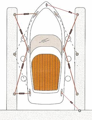

shipahoy Svart 1.November.2019 Link til dette innlegget Svart 1.November.2019 Har også mye å si hvordan du fortøyer båten. Korte trosser vil få kraftige rykk når båten beveger seg. I figuren under så er det mye mindre belastning på fortøyningen på styrbord side enn på babord. Sitér dette innlegget Link to post
