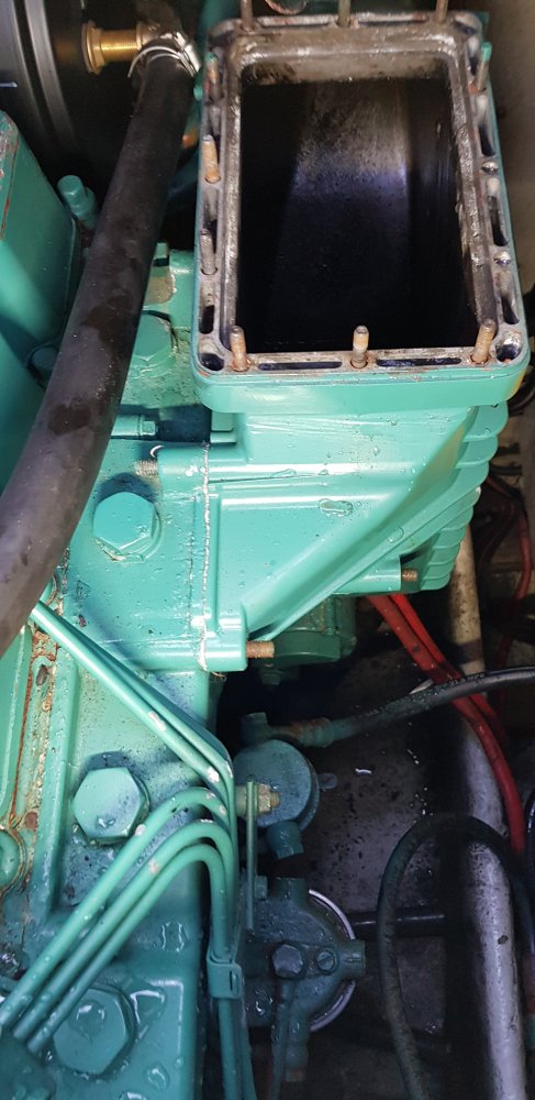

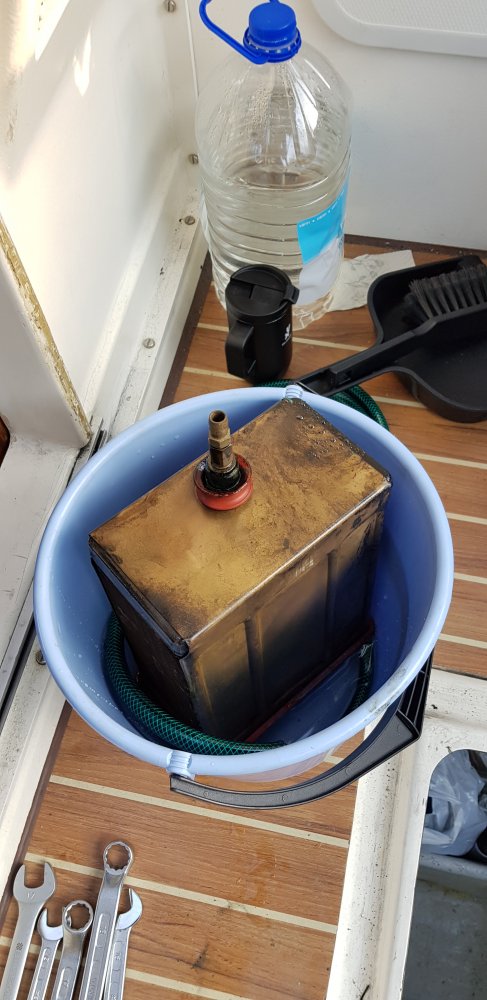

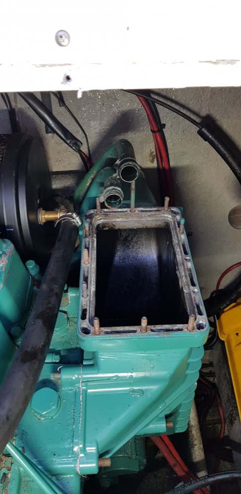

Goddis77 Startet 20.Oktober.2019 Link til dette innlegget Startet 20.Oktober.2019 Har begynt å ha litt skvetting av olje og litt høy temp på motoren etter sommeren, og tenkte med å begynne med aftercooleren og sjekke denne. Ved demontering var det olje her, men det som e hovedproblemet nå er at jeg ikke får av beholderen. Lurer på om det er brukt noe lim her? Hva tror dere? Sitér dette innlegget Link to post
bellen Svart 20.Oktober.2019 Link til dette innlegget Svart 20.Oktober.2019 Det er etter min mening ingen grunn til å ta ut aftercoolerhuset. Du kommer ikke til noe mer uansett. Men oljen vil fort komme tilbake om du ikke gjør tiltak med å tette der lekkasjen kommer ifra. Det er stor sansynlighet for at det er tetningene på turboen som er slitt. Sitér dette innlegget Link to post
Goddis77 Svart 20.Oktober.2019 Emnestarter Link til dette innlegget Svart 20.Oktober.2019 Fikk kjapt svar på Volvo gruppen på FB, så uniten kom av greit den. Hvor på turboen er det du tenker at lekkasjen kommer fra da? Sitér dette innlegget Link to post
bellen Svart 20.Oktober.2019 Link til dette innlegget Svart 20.Oktober.2019 Joda.. Den er grei å ta av, men ser ingen grunn til å ta den av. Det er jo bare unødvendig arbeid. Det lekker mest sansynlig olje fra oljetetningen til kompressorsiden på turboen. Sitér dette innlegget Link to post
