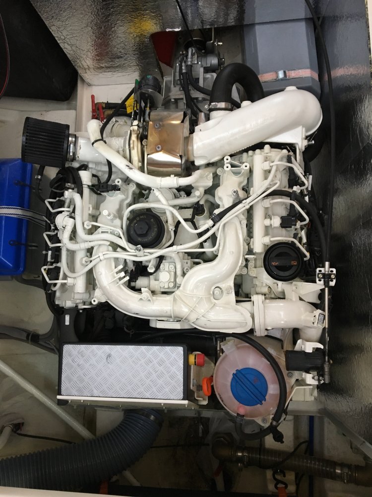

Sjøvind Startet 22.Oktober.2019 Link til dette innlegget Startet 22.Oktober.2019 Har nylig kjøpt båt med innenbordsmotor og ønsker røyk-/brannvarsler i motorrom. Hva bruker folket her? Sitér dette innlegget Link to post

petti Svart 22.Oktober.2019 Link til dette innlegget Svart 22.Oktober.2019 Åhh så kult svart!! Men til trådstarter; det beste her er vel en varmedetektor, den vil også virke når dere sover hvis dere overnatter i båten da.. Vanlig røyvatsling vil nok bli litt masete, da det alltid er litt oljedamp, eksos osv der nede. Sitér dette innlegget Link to post
Tore B Svart 22.Oktober.2019 Link til dette innlegget Svart 22.Oktober.2019 Hos meg så fungerer to vanlige optiske seriekoblede røykvarslere utmerket. Har ikke hatt noe problem med falske alarmer. Sitér dette innlegget Link to post
Sjøvind Svart 22.Oktober.2019 Emnestarter Link til dette innlegget Svart 22.Oktober.2019 Chiefengineer skrev for 5 timer siden: Bruker 2 x IR kamera med monitor på dashbordet som monitorerer motoren fra begge sidene og som starter opp så snart jeg starter motoren, ønsker å vite hva som skjer før ulykken er et faktum. Spesielt mht. lekkasjer, slangebrudd etc. Kunne selvsagt satt inn en seriekoplet detektor i tillegg. Høres ut som et bra system du har. Tenker å ha måling av temperatur i motorrommet i hvert fall. Og automatisk slukking (Bonpet-ampuller). Tanken er da å kunne stanse motor manuelt ved økning av temperatur, før evt slukking aktiveres. Men kunne tenkt meg å hatt varsling i tillegg. Hvilken detektor ville du valgt? Sitér dette innlegget Link to post
Sjøvind Svart 22.Oktober.2019 Emnestarter Link til dette innlegget Svart 22.Oktober.2019 petti skrev for 1 time siden: ..til trådstarter; det beste her er vel en varmedetektor, den vil også virke når dere sover hvis dere overnatter i båten da.. Vet du om en varmedetektor som egner seg for montering i motorrom? Klarer ikke å finne noe på nettet. Sitér dette innlegget Link to post
Sjøvind Svart 22.Oktober.2019 Emnestarter Link til dette innlegget Svart 22.Oktober.2019 Tore B skrev 1 time siden: Hos meg så fungerer to vanlige optiske seriekoblede røykvarslere utmerket. Har ikke hatt noe problem med falske alarmer. Interessant! Har vært i kontakt med Deltronic som frarådet å bruke optisk varsler i motorrom. Kunne bli falske alarmer pga oljedamp etc. I tillegg mente de at vanlige varslere ikke ville tåle miljøet i motorrommet så godt samt at EMC støy fra motor/tenning ville kunne forstyrre signalene til trådløse seriekoblede varslere. Heller ikke deres termiske varslere var egnet for montering i motorrom mente de. Hvilket varslermerke har du og hvor har du plassert den i motorrommet? Sitér dette innlegget Link to post
Tore B Svart 22.Oktober.2019 Link til dette innlegget Svart 22.Oktober.2019 (redigert) Jeg mener det er denne: https://www.tryggogsikker.no/tradlos-optisk-roykvarsler-mts-166-srf-868-mhz.html ser at den er utgått. Jeg plasserte den i motsatt ende av der turboen sitter. Redigert 22.Oktober.2019 av Tore B (see edit history) Sitér dette innlegget Link to post
ozo Svart 23.Oktober.2019 Link til dette innlegget Svart 23.Oktober.2019 Sjøvind skrev for 13 timer siden: Deltronic som frarådet å bruke optisk varsler i motorrom. Kunne bli falske alarmer pga oljedamp etc. Noe oljedamp vil det være i et motorrom, men forhåpentligvis ikke så mye at en røykvarsler slår ut. Jeg ville ha vært mer bekymret for at dampen gjør at sensoren sakte men sikkert "gror igjen". En jevnlig, realistisk test er nok påkrevd i denne sammenhengen; utover de tilfellene hvor eksosen driver "riktig" vei ved oppstart. Sitér dette innlegget Link to post
Tore B Svart 23.Oktober.2019 Link til dette innlegget Svart 23.Oktober.2019 ozo skrev 38 minutter siden: Noe oljedamp vil det være i et motorrom, men forhåpentligvis ikke så mye at en røykvarsler slår ut. Jeg ville ha vært mer bekymret for at dampen gjør at sensoren sakte men sikkert "gror igjen". En jevnlig, realistisk test er nok påkrevd i denne sammenhengen; utover de tilfellene hvor eksosen driver "riktig" vei ved oppstart. Om varsleren gror igjen vil den bli mer følsom så det er ikke noen fare for at du ikke får alarm, i følge Trygg og Sikker som er en stor forhandler. Sitat: Feilkilde: Støv og nedsmussing Siden luft skal passere fritt gjennom deteksjonskammeret vil røykvarslerene alltid trekke til seg en del støv og pollenpartikler. Ved at støv og andre partikler kommer inn i deteksjonskammeret, kan dette føre til falske alarmer. Varsleren kan også blir mer følsom p.g.a. dette og vil gi flere falske alarmer, da nedsmussingen gjør at det skal mindre til før den går i alarm. Nedsmussing vil også komme over tid ettersom røykvarsleren blir eldre, noe som gjør at den gir fler feilalarmer. Sitér dette innlegget Link to post
ozo Svart 23.Oktober.2019 Link til dette innlegget Svart 23.Oktober.2019 Tore B skrev 54 minutter siden: Om varsleren gror igjen vil den bli mer følsom så det er ikke noen fare for at du ikke får alarm Støv - tja, oljefilm - nei. Det vanligste prinsippet for en optisk røykvarsler er at en lysdiode sender en stråle vinkelrett på en fotodiode (lyssensor). Den utløsende faktoren er da at en partikkel kommer inn i lysstrålen, og reflekterer denne til fotodioden. Om det legger seg støv her, kan den kanskje bli mer følsom, men om det legger seg en oljehinne på lysdioden, vil lysstyrken bli redusert, og tilsvarende for fotodioden, vil følsomheten reduseres. Sitér dette innlegget Link to post
Tore B Svart 23.Oktober.2019 Link til dette innlegget Svart 23.Oktober.2019 ozo skrev for 4 timer siden: Støv - tja, oljefilm - nei. Det vanligste prinsippet for en optisk røykvarsler er at en lysdiode sender en stråle vinkelrett på en fotodiode (lyssensor). Den utløsende faktoren er da at en partikkel kommer inn i lysstrålen, og reflekterer denne til fotodioden. Om det legger seg støv her, kan den kanskje bli mer følsom, men om det legger seg en oljehinne på lysdioden, vil lysstyrken bli redusert, og tilsvarende for fotodioden, vil følsomheten reduseres. Ok, men jeg tenker at en røykvarsler i motorrommet er bedre en ingen. Så lenge det fungerer, så er det bra! Mine har sittet der i to år og er fremdeles i orden. Noe tegn på at jeg har noe oljedamp i motorrommet har jeg ikke sett, men litt støv fra reimene er det. Sitér dette innlegget Link to post
ozo Svart 23.Oktober.2019 Link til dette innlegget Svart 23.Oktober.2019 Tore B skrev 1 time siden: en røykvarsler i motorrommet er bedre en ingen Absolutt. Poenget mitt var å påpeke at det er viktig å teste slike installasjoner jevnlig, slik at man ikke lever med en falsk trygghetsfølelse. Jeg tror heller ikke oljedamp er et reelt problem, men siden leverandøren nevnte at dette kunne utløse alarmen, brukte jeg det som eksempel. Jeg har forresten svært liten tro på at alarmen blir mer følsom om den er tilsmusset. Tvert imot. Derimot kan sjansen for falske alarmer øke, men det er en helt annen sak. Så om en test viser at den ikke fungerer som den skal, kan det hjelpe å blåse den ren. Sitér dette innlegget Link to post
Sjøholken Svart 24.Oktober.2019 Link til dette innlegget Svart 24.Oktober.2019 Jeg bruker røykdetektror fra FIBARO, forsøker å få båten til å bli smart Dette funker bra, det er mulig å stille inn følsomhet. Jeg kan hele tiden monitorere temeperatur og status på varsleren. Har kjøpt slike til å ha i hvert rom i båten. Sitér dette innlegget Link to post
MorganX Svart 25.Oktober.2019 Link til dette innlegget Svart 25.Oktober.2019 Gjør det enkelt jeg, Har kjøpte en pakke med 2 optisk røykdetektorer for bolig og har montert de i motorrommet og i kabinen. Hører godt om den begynner å ule. Sitér dette innlegget Link to post
