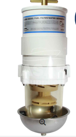

Hei, tenkte og få meg nytt forfilter til min D6 370, har nå ett racor 500 filter, med metall kappe, men har lyst på ett med gjennomsiktig glass i bunn.
Synes det er greit og se om det er noe dritt i bunn.
Hvor mange liter i timen trenger man på filteret?
Er på jobb så kan ikke sjekke i båten.
Eller er det mulig og få kjøpt bare glasset i bunn med varmeskjold?
Har prøvd og googlet litt, men fant ikke så mye.
Takk for svar;-)

Tror det heter 500, det som lignet mest;-)
Skulle tro at 227 l i timen er nok, dieselen sirkulerer jo hele tiden fordi om motoren sluker 50l i timen.
Trenger ikke større enn orginalt regner jeg med.

Vil tro at kapasiteten blir påvirket av valget av innsats. Dette filterhuset kan kjøres med hhv. 2, 10 og 30 mikron innsatser.
Har samme filter kapasitet på min Yanmar på samme størrelse, men den er oppgitt til maks discharge 11,4 l/min=684l/t på fødepumpe v 3000 o/min. Vet ikke om det burde tilsi større filterkapasitet, men har ikke hatt noe problem med det som er levert originalt. Hadde FG500 på mindre motor før, med 2 micron filter. Tenkte også at det måtte redusere flow, men fant aldri noen data på filteret om det. Hvis jeg skulle byttet, tror jeg valget hadde falt på et større. Tenker at man da har litt mere kapasitet å gå på i forhold til møkk.
