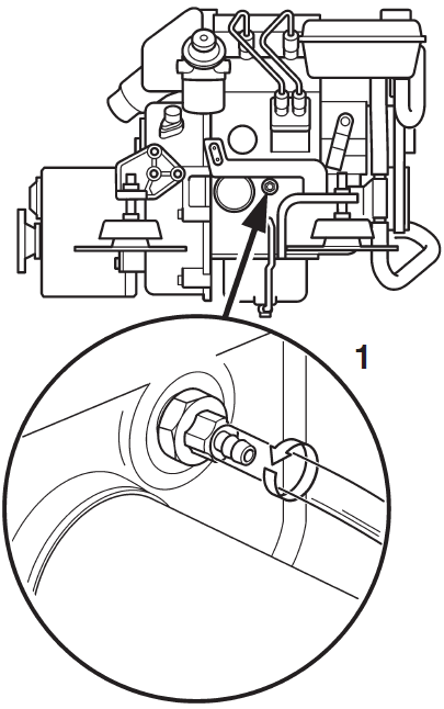

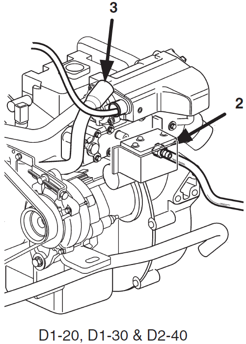

shipahoy Svart 24.Oktober.2019 Link til dette innlegget Svart 24.Oktober.2019 Jeg vet ikke hva slags kjølevæske jeg har på min nye motor heller (D1-30), men volvo skriver at en skal spyle gjennom med vann ved skifte av kjølevæske, så da bør det ikke spille noen rolle hva som var på fra før? Jeg tenker å bruke denne: https://www.maritim.no/frostvaske-gronn-g48-4-liter Kylvätska. Avtappning Anslut en slang till motornblockets avtappningskran (1) och en till värmeväxlarens avtappningskran (2). Ta bort påfyllningslocket på värmeväxlaren så rinner kylvätskan ut snabbare. Öppna avtappningskranen (1) och avtappningskranen (2) och tappa av all kylvätska. Innan ny kylvätska fylls på skall värmeväxlaren rengöras enligt följande stycke. OBS! Lämna den gamla kylvätskan till en miljöstation för destruktion Värmeväxlare. Rengöring Kylprestandan kan successivt försämras genom att avlagringar bildas i värmeväxlaren. Renspolning skall därför göras i samband med byte av kylvätska. 1. Tappa av kylvätskan enligt föregående stycke. 2. Stick ner en slang i påfyllningsröret (3) på värmeväxlaren. Spola med färskvatten tills vattnet som rinner ut ur avtappningskranen och motorblocket är rent. Låt allt vatten rinna ut. 3. Stäng avtappningskranen och avtappningspluggen. Fyll på med ny kylvätska till rätt nivå. Sätt på påfyllningslocket. Sitér dette innlegget Link to post

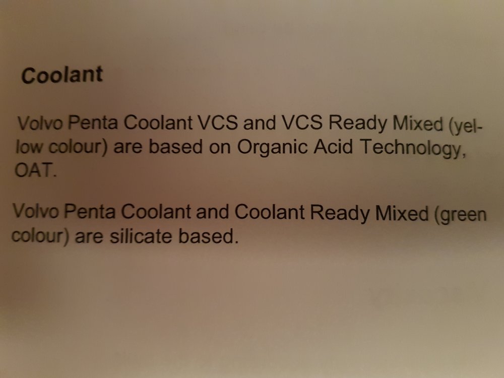

TideRace Svart 24.Oktober.2019 Link til dette innlegget Svart 24.Oktober.2019 Jeg mener det er rød kjølevæske på min "nye" D2-40 som er fra 2012. Om den er av silikatfri type vet jeg lite om. Den er imidlertid ganske sikkert original fra VP da motor var ny. Tenker å bytte til våren; kjøre en runde med ferskvann, deretter et par turer med Systemrens, en skyllerunde igjen og så ny kjølevæske med rett farge, hva nå det er i 2020.. Sitér dette innlegget Link to post
TideRace Svart 24.Oktober.2019 Link til dette innlegget Svart 24.Oktober.2019 Dette står i manualen fra 2012: Sitér dette innlegget Link to post
