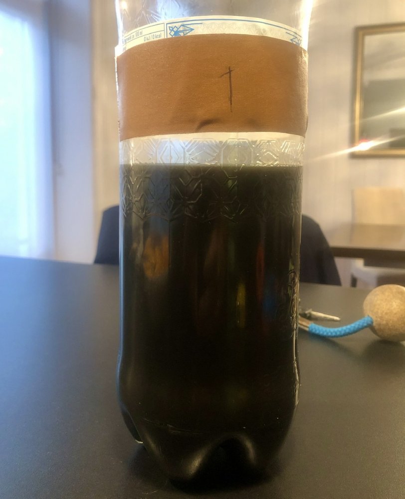

Kjettingkasse Svart 28.Oktober.2019 Emnestarter Link til dette innlegget Svart 28.Oktober.2019 Hei og takk for gode råd. Tappet ut, fylte på nytt. Kjørte en kort runde og gjentok dette 3 ganger. Olja ser fin ut nå, men er det lekkasje i oljekjøler så kommer det jo tilbake. Men før jeg bytter oljekjøler: olja så helt fin ut når den hadde stått noen timer og det virker ikke som om det jeg har tappet ut skiller seg heller. Første oljebytte har stått i en gjennomsiktig flaske noen timer nå. Giret kan bruke både motorolje og ATF olje og jeg lurer på om tidligere eier kan ha blandet dette selv om det ikke skal gjøres. Kan det gi slike symtomer når man akkurat har kjørt båten? Altså lys farge og skummende? Hadde det vært vann burde det vel vært noen rester av majones noe sted og det er det ikke antydning til i det hele tatt. Ikke i oljekjøler heller så vidt jeg kan se. Sitér dette innlegget Link to post

Kjettingkasse Svart 29.Oktober.2019 Emnestarter Link til dette innlegget Svart 29.Oktober.2019 Da har flaska med olje stått natta over og ikke antydning til at den skiller seg. Finnes det noen annen test man kan gjøre selv som avslører saltvann i olje? Sitér dette innlegget Link to post
Hulda Svart 29.Oktober.2019 Link til dette innlegget Svart 29.Oktober.2019 (redigert) Nei, utfellingstesten er OK. Fargen ser ut som gammel motorolje? Redigert 29.Oktober.2019 av Hulda (see edit history) Sitér dette innlegget Link to post
Kjettingkasse Svart 29.Oktober.2019 Emnestarter Link til dette innlegget Svart 29.Oktober.2019 (redigert) Ja det synes jeg også Hulda. Og takk Fiskeglad. Så ikke innlegget ditt før nå. Giret mitt virker ikke spesielt varmt under kjøring, men hvem vet. For å oppsummere litt til glede for nye lesere Skylte gjennom girkassa noen ganger i går. Det jeg altså ikke skjønner er følgende: 1:Etter å ha kjørt med den nye ATF olja er det ikke antydning til skum eller lys farge på olja. Dette kan selvfølgelig skyldes at lekkasjen i kjøleren er så liten at det ikke rekker å samle seg noe særlig vann i giret i løpet av de 15-20 minuttene jeg kjørte etter oljeskift. 2: Det første avtappet jeg gjorde i går samlet jeg opp i en klar flaske for å se om vann og olje vile skille seg når det fikk stå over natten. Det er det ikke antydning til i det hele tatt. 3: Når jeg sjekket girolja på båten før jeg nå skiftet den var den bare skummende og lys etter at motoren hadde blitt kjørt. Etter å ha en hvilt en stund (usikker på hvor lang tid det tar, sjekket etter noen timer) ble olja på peilepinnen normal igjen. Dette rimer jo ikke med at olje og vann ikke skiller seg. Jeg har tidligere alltid sjekket olja før jeg har kjørt ut og ikke etter. Kan det være at det ikke dreier seg om vann i olja i det hele tatt, men at det for eksempel har blitt blandet ATF og motorolje der tidligere som sammen skummer? Eller at det kanskje har blitt benyttet en helt feil olje? Man kan jo bruke noen singelgrade motoroljer på dette giret, men ikke multigrade. Vil en feil her kunne gi en slik effekt? Alternativt at olja har blitt for varm slik Fiskeglad opplevde, men jeg skjønner ikke hvorfor den skulle ha blitt det. Jeg tøffer nesten alltid avgårde på halv fart så belastningen er ikke spesielt høy. Redigert 29.Oktober.2019 av Kjettingkasse (see edit history) Sitér dette innlegget Link to post

Fiskeglad Svart 29.Oktober.2019 Link til dette innlegget Svart 29.Oktober.2019 Holder at atf olja er blitt overopphetet en gang, da fungerer ikke antiskummmiddelet lenger og oljeskift kreves. Men når jeg ser på olja di i flaska, mistenker jeg heller at det er brukt ei lite egnet olje for girkassa, eller blandet oljetyper. Ser ikke ut som atf olje ihvertfall. Sitér dette innlegget Link to post
Kjettingkasse Svart 29.Oktober.2019 Emnestarter Link til dette innlegget Svart 29.Oktober.2019 (redigert) Hørte med KD-Trading og sendte de en mail med beskrivelse av symptomene. De syntes det hørtes ut som om oljekjøleren var ok og sa at det kunne ha samlet seg kondens i girkassa. Trykktester kjøleren for sikkerhets skyld tenker jeg. Hørte med Radiatorservice AS og de kunne gjøre dette for 300 kroner. Personlig sitter jeg med samme følelse som deg Fiskeglad. Ser absolutt ikke ut som ATF olje. Virker tykkere også. Hulda: ja kassa er jo absoltt ikke ny, men har fungert upåklagelig og skifter og gjør det den skal uten noe tull. Vet ikke hvordan man merker sluring på disse kassene, men motoren spinner aldri opp ved gasspådrag slik jeg forestiller meg at det ville gjort hvis noe slurer. Redigert 29.Oktober.2019 av Kjettingkasse (see edit history) Sitér dette innlegget Link to post
