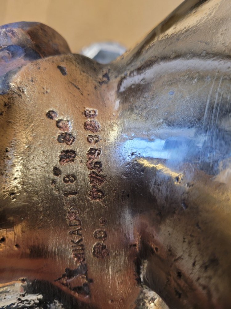

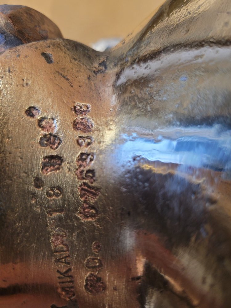

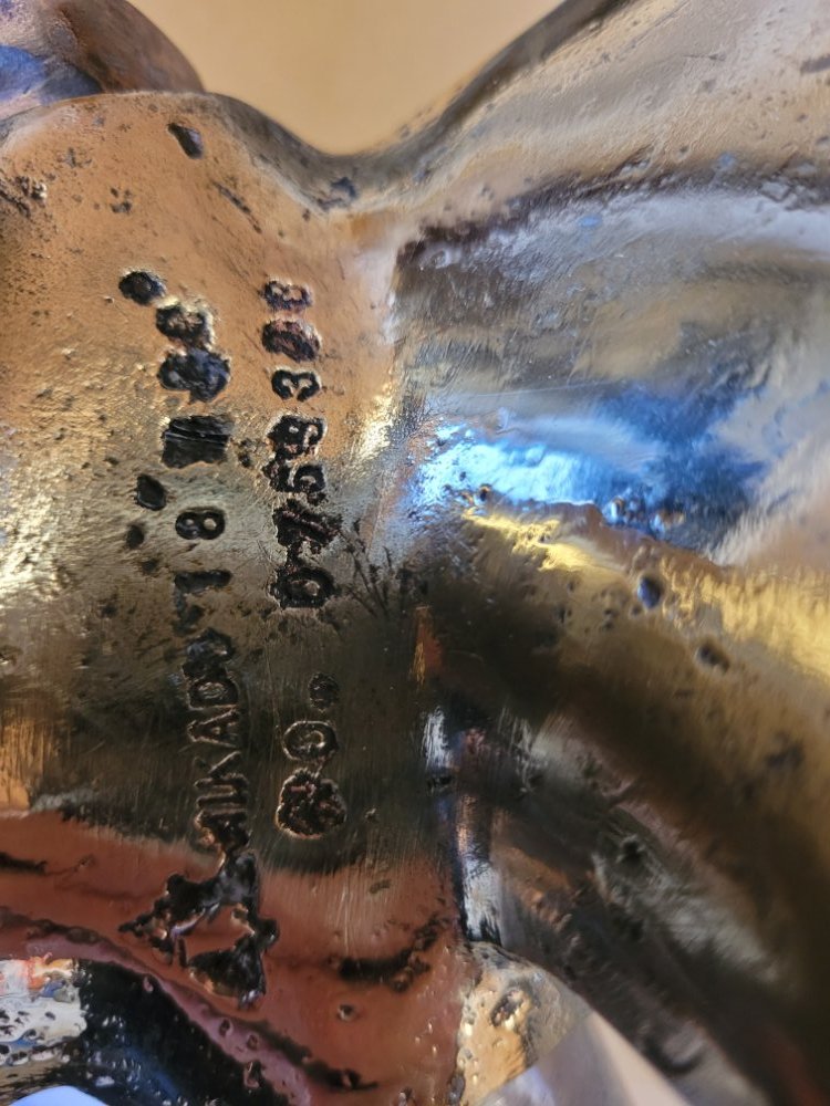

Men turtallet stopper på 3100-3200 omdreininger (maks oppgitt er 3600). En propell med mindre stigning ville gitt høyere turtall, og motoren ville kanskje nådd det turtallsområdet den yter mest krefter. Men ville jeg fått mer fart også? Eller går det opp i opp?
