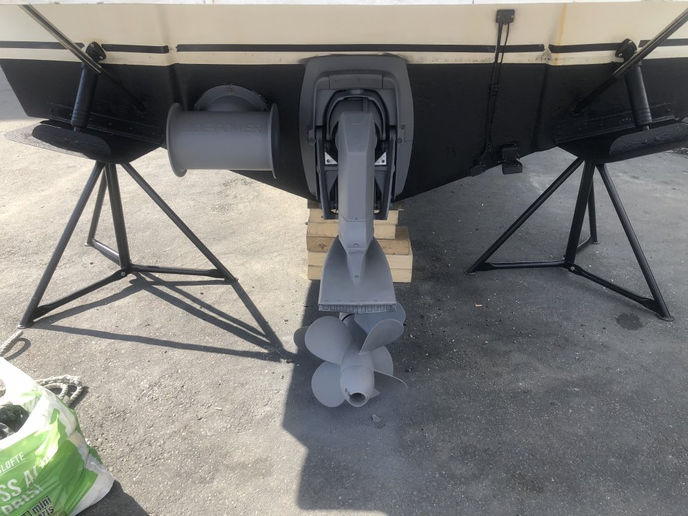

Bayman Svart 2.November.2019 Link til dette innlegget Svart 2.November.2019 Jeg prøvde med en Exturn fra Sleipner på en Nimbus 29, men effekten ble dårlig. Installasjonen var enkel. Jeg hang den under en dreggkasse som var bygd ned i badeplattformen, og monterte den slik at nedre kant av trusteren lå på linje med skrogets forlengelse. Det var åpenbart at trusteren sugde mye luft fra eksosstrømmen fra drevet ("urolig vann" , samt at skyvekraften ble begrenset den ene retningen av drevet. Den virket langt bedre når man skrudde av motoren, men det er jo ikke da man trenger effekten. Trikset er nok å få den langt ut til siden og samtidig dypt, men på en normal planende båt et dette nesten ikke mulig,. Jeg diskuterte med Seipner før jeg installerte, og resultatet ble dessverre akkurat slik de spådde. https://side-power.com/kategori/1831/ex-serien/#content-2 Sitér dette innlegget Link to post
KongKing Svart 2.November.2019 Link til dette innlegget Svart 2.November.2019 Om du har plass til en truster på hver side av drevet er det nødvendig om du skal ha full effekt til begge sider. Jeg installerte på ene siden før sommeren på min Viking 31 og den funker bra ene veien, men lite den andre veien. Jeg ble anbefalt å ha 2 stk, en på hver side av drevet, men innvendig plassproblem på den ene siden gjorde at det kun ble en for meg. Men når du vet begrensningen av trusteren er det bare å planlegge litt ved tillegging. Jeg er mye ute alene og særlig ved tillegging har det vært gull å ha truster både foran og bak når jeg hopper på land for å fortøye (fjernkontroll). Kk Sitér dette innlegget Link to post
Bayman Svart 12.September Link til dette innlegget Svart 12.September Gammel tråd, men allikevel... Er det noen som har installert to hekktrustere som det nevnes ovenfor? I så fall; lar man begge jobbe samtidig, eller bruker man den ene mot babord og den andre mot styrbord og kobler dette rett opp i samme joystick slik at hver av trusterene faktisk bare kan rotere en vei og kun en ad gangen? Hvis begge derimot brukes samtidig så ser jeg for meg behov for dobbelt opp av batterikapsitet og releer? Sitér dette innlegget Link to post
-morten- Svart 12.September Link til dette innlegget Svart 12.September On 11/2/2019 at 12:59 PM, KongKing said: Om du har plass til en truster på hver side av drevet er det nødvendig om du skal ha full effekt til begge sider. Jeg installerte på ene siden før sommeren på min Viking 31 og den funker bra ene veien, men lite den andre veien. Jeg ble anbefalt å ha 2 stk, en på hver side av drevet, men innvendig plassproblem på den ene siden gjorde at det kun ble en for meg. Men når du vet begrensningen av trusteren er det bare å planlegge litt ved tillegging. Jeg er mye ute alene og særlig ved tillegging har det vært gull å ha truster både foran og bak når jeg hopper på land for å fortøye (fjernkontroll). Kk Ble du overaska? det handler om forståelse av virkning av en baug/hekkpropel. Her har propellstrømmen nesten bare mulighet til å gå en veg. Jeg forstår ikke helt nødvendigheten av hekkpropell med en liten båt uten kjøl med drev og baugpropell. Alltid kjekt å ha, men jeg ser ikke så stort problem med å legge til uten. Mulig Bavaria 29 er en villstyring. Selv har jeg jo en jolle i forhold, men relativt stort vindfang, men skjelden jeg har bruk for baugpropellen. Sitér dette innlegget Båtgal og Hondafan: Askeladden,Honda Civic Sport, Honda TRX400,Honda CBR 600RR, Honda Kantklipper, Subaru xv Link to post
