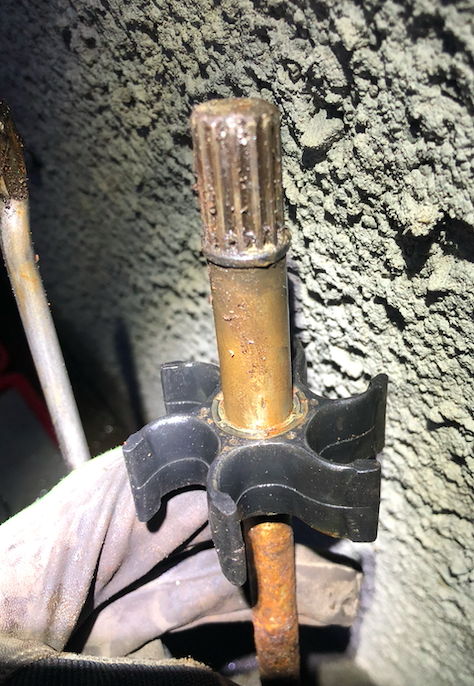

Hjelp til bytte impeller på Evinrude 50hk 85 mod
Corvin17
Om o-ringen på drivakslingen er i metall, så skal du kunne vippe den av med ett skrujern. Den er nok splittet en plass. Ser at det er ganske drittent på bildene dine, dra over akslingen med stålbørste og få det skikkelig  rent så du ser hva du gjør på, så tror jeg du kan vippe av metall-ringen med ett skrujern.
