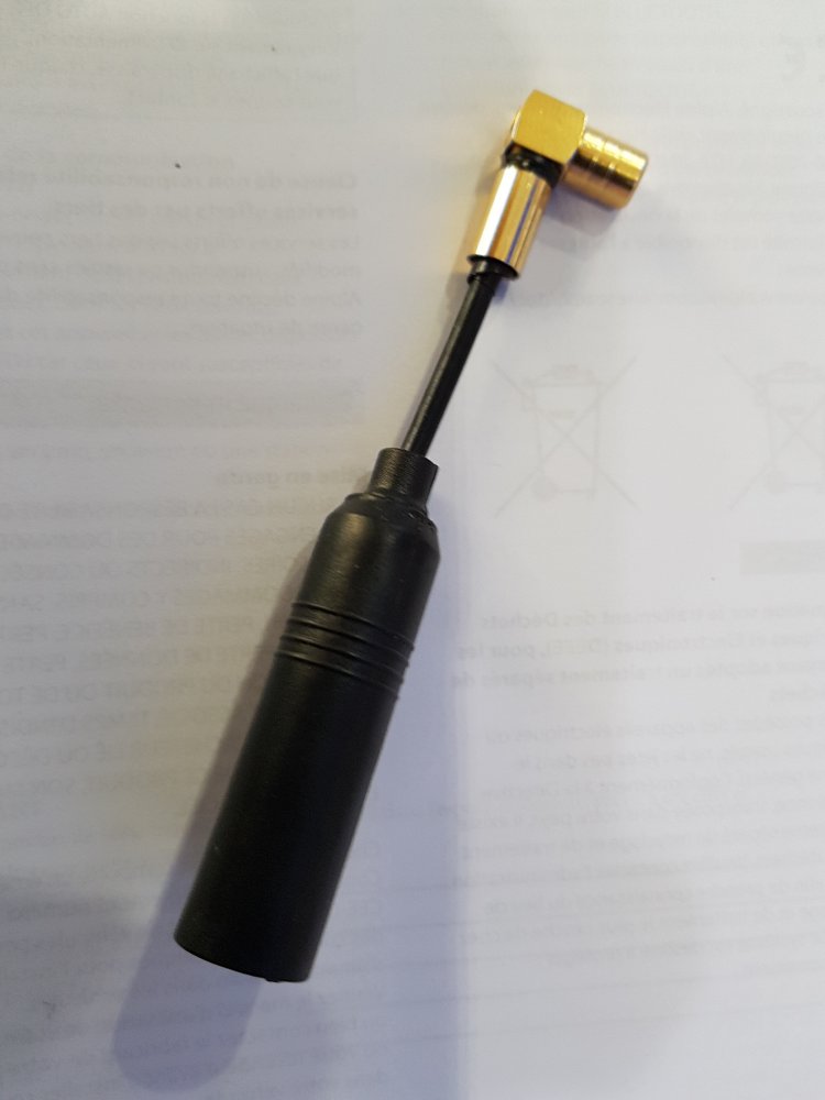

Fikk koblet opp radioen i dag. Låt og artist var tilgjengelig på DAB, fjernkontroll virker relativt bra (eneste jeg egentlig savnet var å få slått radioen på, det må man gjøre på selve enheten.)
Som Bellil er inne på, så kan en slik DAB radio etter mine erfaringer motta DAB sendinger via diverse antenner. Jeg bruker faktisk den gamle FM-antenna i mastetoppen via et selvlaget adapter. Regner med at rekkevidden er mye bedre enn med bilruteantenne. Grunnen til at et slikt adapter er nyttig, er selvfølgelig at man kan plugge FM-antenna inn i FM-antennemottaket når man seiler utenfor DAB-Norge.
UFO TV-antenne virker også, måtte lage adapter også der. De vanligste DAB-antennekoblingene er visstnok SMB.
Som Bellil er inne på, så kan en slik DAB radio etter mine erfaringer motta DAB sendinger via diverse antenner. Jeg bruker faktisk den gamle FM-antenna i mastetoppen via et selvlaget adapter. Grunnen til at et slikt adapter er nyttig, er selvfølgelig at man kan plugge FM-antenna inn i FM-antennemottaket når man seiler utenfor DAB-Norge.
