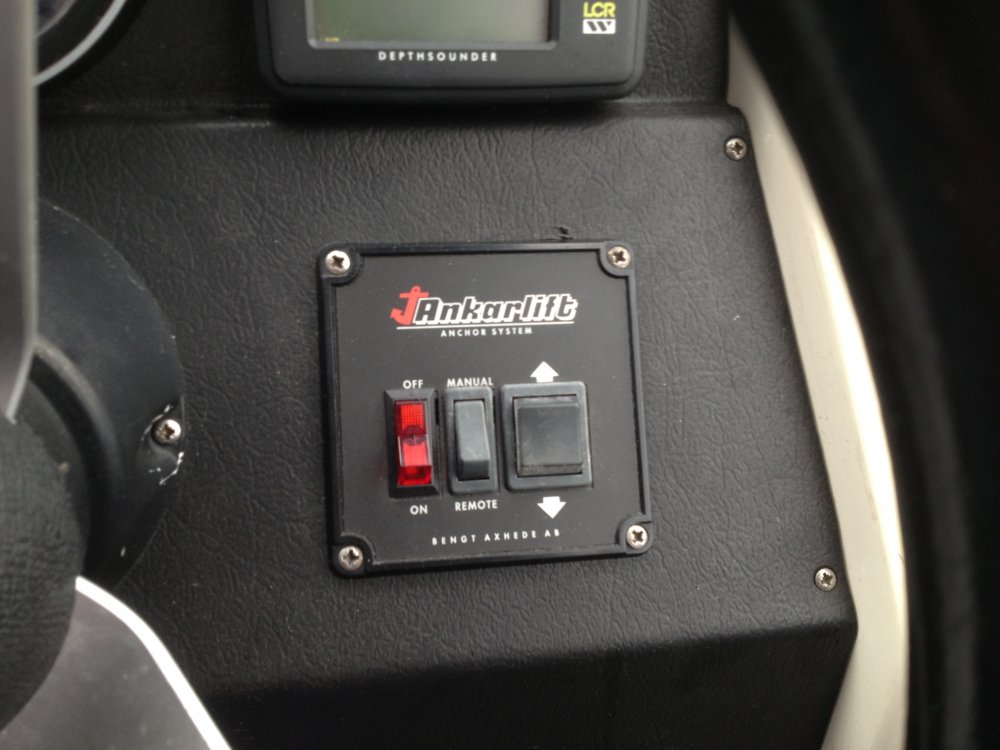

Hei.

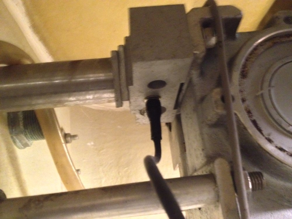

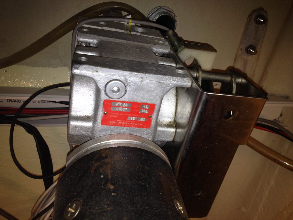

Jeg har en anker winch som er svensk produsert i mitten av 80 tallet av det som i dag kalles Båtsystem. Winchen de selger i dag er samme saken men ikke releboksen. og de gidder ikke og hjelpe meg. Jeg har noen ledninger som jeg ikke har noe sted og koble til. Dette er autostopp føler og noe som ser ut til og være en stressmåler/sensor. Selve winch enheten er komplett og virker ok sammen med rele boksen
(Grå )og der er det ikke noe for sensorene. Noen som har en slik og kan hjelpe med bilder eller kopier av manualer ? jeg vil tro denne må da være veldig vanlig.

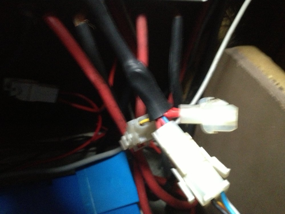

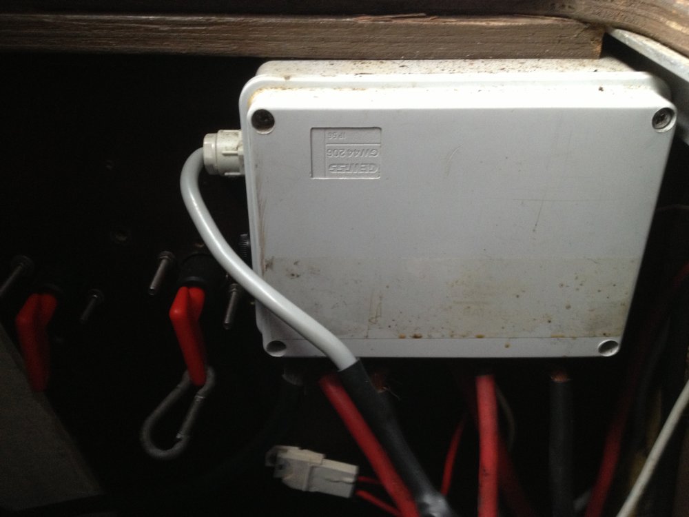

Stress sensoren står  i mellom øvre feste og selve foten på winchen.  Fjernkontroll: Jeg har kontakten til å koble inn fjernkontroll modulen så den biten er ok. Auto stopp: på anker linen er det en metalltråd som kommer opp til sensoren så det er ok. Har bare ikke noen plass og koble til de to sensorene. Jeg har åpnet kassen til styringen av winchen. Inne i den er det bare to stor kraftige rele.   Jeg skal ta noen foto av herligheten som fvirker helt ok men hadde vært kjekt med auto stopp i drift.
Det ene releet er nok opp og ned. Det andre releet er nok det som styres av den kapasitive føleren og stressensoren. Dessverre så sier ikke de opplysningene du gir med veldig mye om stressensorens funksjon. Begge sensorer skal jo stoppe vinsjen. Strømmen til det releet som styrer opp og ned får sin styrestrøm gjennom det andre releet. Styrestrømmen faller bort når enten kapasitiv føler blir aktivisert eller stressensor blir aktivisert. Bildene du har lagt ut sier meg dessverre ikke så mye om hvordan det er koblet opp, eller skulle vært koblet opp.
De 2 viktigste funksjonene i en kontrollboks er å hindre at motoren "brenner" ved overbelastning og at vinsjmotoren stopper når ankeret er oppe. Det første kan du like gjerne løse med en automatsikring. For å få til den andre funksjonen så må strømmen via den kapasitive føleren trekke det releet som gir styrestrøm. Men samtidig så skal du ha strøm til å kjøre vinsjen ut.  Uten å ha kontrollboksen i hånden blir dette litt vanskelig. Jeg ville ha kjøpt en helt ny kontrollboks. Den gamle fjernstyringer kan du fortsatt bryte.
Jeg kan ikke gi noen bedre info for jeg har ikke det. Det jeg kan si er at det ene releet er opp det andre er ned. Disse er like store som innslaget på en starter.
. Det jeg søker info om er ....Mangler det noe utenom fjernkontrollen?  var sensorene koblet til den originale fjernkontrollen ?   På den nye utgaven er fjenkontrollen en egen stand alone modul. Kjøpe ny el box + fjernkontroll modul  det blir dyrt.
