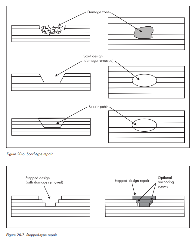

Krimart Svart 28.November.2019 Link til dette innlegget Svart 28.November.2019 Arne2 skrev 1 time siden: Jeg har så absolutt ikke grie på dette her, men på "oppfinnermaner" så mener jeg at det går ann å reparere et slikt hull som er vist på figuren over uten å svekke materialet rundt i nevneverdig grad, og uten å utføre de forholdsvis store stukturmessige endringer, slik som videoen over legger opp til. "Oppfinnermetoden" er denne: Man bruker et vinkelbor og borer 4-5 hull, radielt ut i fra det åpne hullet og inn i "grunnaterialet" til båten. Så dypper man 4-5 selvgjengende rustfrie stålskruer eller stålbolter i polyester og skrur de halvveis inn i grunnmaterialet. Så støper man en plugg, på stedet og "på enkelste måte" som så vil være sikret og holdt på plass av 4-5 innestøpte radielle stålskruer/stålbolter. Dette ville vel sannsynligvis ikke være noen vanlig eller tradisjonell fagmessig måte å gjøre tingene på, men ville det ikke kunne fungere? En annen løsning som egentlig fungerer etter samme prinsipp, "låst plugg", det vil jo være å frese inn en liten "kon" både på innside og på utside, slik at når man støper inn en plugg så har man et konisk parti både på utside og på innside som medfører at den innestøpte pluggen ikke kan skli ut. Ved å benytte prinsippet "låst innestøpt plugg" så slipper man større strukturelle endringer eller inngrep i skroget. Det spørs om ikke løsningen "nedfrest kon i begge ender" vil være den beste av disse to. Jeg ville faktisk tro (uten å ha greie på det) at prinsippet "låst plugg" skulle fungere bedre enn "store endringer i strukturen" slik som vist på videoen over. (For aakkurat denne typen reparasjon.) Det vil ikke fungere fordi du får for dårlig binding. Du må ha en kon med minst 1:10 forhold, gjerne mer. Hvis laminatet i huller er 1cm må du slipe en kon med 10 cm rundt hele hullet (dvs 10cm + hull i radius), og laminere igjen hele området. Lager du bare en plugg som du nevner får du to kone flater der det ikke er glassfiber, og det vil da være en svakhet, og du kan få sprekk og lekkasje. Sitér dette innlegget Link to post
ivar Svart 28.November.2019 Link til dette innlegget Svart 28.November.2019 (redigert) Krimart skrev 11 minutter siden: Du må ha en kon med minst 1:10 forhold, gjerne mer. Hvis laminatet i huller er 1cm må du slipe en kon med 10 cm rundt hele hullet (dvs 10cm + hull i radius), og laminere igjen hele området. På denne måten får man binding over en større overflate samt a reparasjonen blir mest mulig lik det opprinnelige materialet, slik at man ikke får unødige bruddanvisninger Redigert 28.November.2019 av ivar (see edit history) Sitér dette innlegget Lurøy / Svalbard. Båter: Gromling 15/60 Yamaha / Wesling 490 m/80 Yamaha / Yamarin 5940 m/ F115 Yamaha / Achilles LS4 (RIP) Aquaquick MS265 West Commando 270 m/ 4hk Yamaha Link to post
Arne2 Svart 30.November.2019 Link til dette innlegget Svart 30.November.2019 (redigert) Tja, har hovedsaklig min erfaring fra reparasjon av fly og helikopterstruktur. I "min tid" så dreide dette seg om metall, for det meste aluminium og andre lettmetall som titan. Her var jo det med "å støpe igjen hullet" kanskje ikke en så veldig aktuell metode, så det man gjorde med en skade for å minimere bruddanvisninger og muligheter for oppsprekking, det var jo å gjøre skaden om til et rundt hull med avrundede kanter. (Mendre hull en dette, selvfølgelig.) Hvis man datte inn en "støpt plugg" med kon i begge ender, så ville man jo få den samme kraftfordeling i grunnmaterialet som når man setter inn en skroggjennomføring for vask eller toalett eller noe slikt. Det svekker jo også skroget, men ikke veldig mye. Hvis man er ganske dårlig til å støpe glassfiber, slik som meg, så kan det jo tenkes at man kommer likke langt med å støpe inn en plugg som sitter, med kon i begge ender, i stedet for å gjennomføre endringer i selve skrogkonstruksjonen som man egentlig ikke helt er kvalifisert for. Jeg støpte jo litt på gamle Ada før jeg satte den på vannet for ett og et halvt år siden, men jeg har aldri turt å ta den opp for å se hvordan resultatet egentlig ble. (Mener å huske at det var småregn og kaldt.) Redigert 30.November.2019 av Arne2 (see edit history) Sitér dette innlegget Link to post
Krimart Svart 1.Desember.2019 Link til dette innlegget Svart 1.Desember.2019 Arne2 skrev for 2 timer siden: Hvis man datte inn en "støpt plugg" med kon i begge ender, så ville man jo få den samme kraftfordeling i grunnmaterialet som når man setter inn en skroggjennomføring for vask eller toalett eller noe slikt. Det svekker jo også skroget, men ikke veldig mye. I så fall må man sette inn en skroggjennomføring og blinde av denne. Du må ha flens, gjenger, mutter og en fleksibel pakning. Hvis du bare limer inn en plugg som du foreslår med epoxy eller polyester vil det sikkert fungere en stund, men limfugen blir en svakhet fordi det ikke er glassfiber, og heller ikke noe fleksibelt tettemateriale. med bøyekrefter på skroget fra bølger etc. vil det bli sprekk i limfugen som etter hvert vil kunne resultere i lekkasje. Sitér dette innlegget Link to post

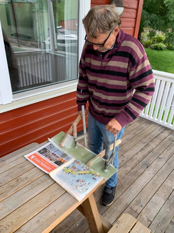

Knude Svart 1.Desember.2019 Link til dette innlegget Svart 1.Desember.2019 @Thostr Du skal slippe det. Vedheftsprøve foregår på det viset at man laminerer noen pinner eller ett eller annet fast der reperasjonen skal utføres med det forarbeidet som kreves. Bildet lånt fra Solbris båtskole sitt bildegalleri fra kurs i repperasjon av glassfiber båt. De som til nå har tatt dette kurset har god kontroll på denne fremgangsmåten og vurderingen av resultatet. La herde til dagen etter og riv bitene løs fra underlaget. Det som da blir vurdert er hvor mye fiber som blir synlig og hvor rufsete overflaten blir. Man får også en indikasjon i forhold til kraften man må bruke får å brekke den av. Ofte brukte alternativer et polyester - epoxy - eller polyester/vinylester på primer eller de valg man har tilgjengelig eller har best tro på. lykke til med å finne noe entydig dokumentasjon. Da faget kompositt båtbygger og polymerkompositt operatør faget ble skolefag (VG 2 ) måtte det skrives nye Lærebøker siden det var for dårlig det som da fantes. Thomas Annmarksrud Forfattet da denne til bruk i undervisningen. Sitér dette innlegget Bygger 47 fot Trawler Yacht tegnet av Bruce Roberts Goodson Bygge 47 fot Trawler Yacht fra cd til ferdig båt Link to post
aileenll Svart 1.Desember.2019 Link til dette innlegget Svart 1.Desember.2019 Jeg tettet hull etter en gjennomføring som ikke lengre var i bruk, 30mm rundt hull. Begynte med å slipe fas rundt hullet på utsiden, med stigning 1/10. Slipte så tilsvarende på innsiden, til jeg hadde skarp egg i hullet. La duk og polyester i på utsiden, og stemplet det av, så det ble jevnt utvendig. La så på samme på innsiden, så laminatet ble vel tykkelsen av laminatet rundt. Slipte det jevnt når det var herdet. Mener dette gir et laminat som er rimelig homogent med laminatet rundt, slik at oppsprekking grunnet spenning ungås. Sitér dette innlegget Aileen ll Link to post
Arne Henriksen Svart 1.Desember.2019 Link til dette innlegget Svart 1.Desember.2019 40 minutes ago, aileenll said: Jeg tettet hull etter en gjennomføring som ikke lengre var i bruk, 30mm rundt hull. Begynte med å slipe fas rundt hullet på utsiden, med stigning 1/10. Slipte så tilsvarende på innsiden, til jeg hadde skarp egg i hullet. Samme måten jeg har brukt. Føler meg trygg på at dette holder, du har store arealer for vedheft på begge sider, og en sammenhengende støp i hullet. Sitér dette innlegget mvh, Arne www.tiarora.no Link to post
Krimart Svart 1.Desember.2019 Link til dette innlegget Svart 1.Desember.2019 Knude skrev for 3 timer siden: @Thostr Du skal slippe det. Vedheftsprøve foregår på det viset at man laminerer noen pinner eller ett eller annet fast der reperasjonen skal utføres med det forarbeidet som kreves. Bildet lånt fra Solbris båtskole sitt bildegalleri fra kurs i repperasjon av glassfiber båt. De som til nå har tatt dette kurset har god kontroll på denne fremgangsmåten og vurderingen av resultatet. [...] lykke til med å finne noe entydig dokumentasjon. Da faget kompositt båtbygger og polymerkompositt operatør faget ble skolefag (VG 2 ) måtte det skrives nye Lærebøker siden det var for dårlig det som da fantes. Den test-metoden gir nok store variasjoner bare fra måten man tester på, og er dessuten subjektiv og ikke særlig etterrettelig. Hvis man vil ha entydig dokumentasjon kan man jo begynne å lete i ISO - eller ASTM standarder. For gode lærebøker må man nok se etter engelske bøker, der er det flere. Sitér dette innlegget Link to post

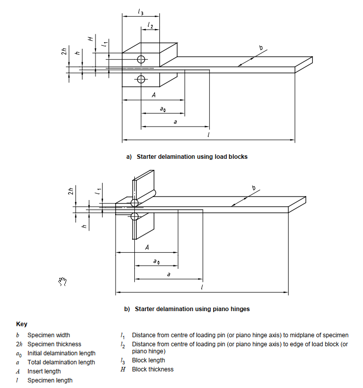

Danskeren07 Svart 2.Desember.2019 Link til dette innlegget Svart 2.Desember.2019 Man kan i testen vælge at følge enten ISO15024 - eller en tilsvarende ASTM standard. Men typisk vil man kunne vurdere brudfladen og vedhæftningen ret godt ved at anvende ovennævnte beskrivelse. Men det kræver en testmaskine og et "travelling microscope" og grundlæggende er processen ret bøvlet. I forhold til acetone - ville jeg aldrig affedte overfladen efter at have slebet. Acetone kan trække ind i materialet og gøre mere skade end gavn. Man skal blot have en ru, støvfri flade at laminere på. Temperaturen er også vigtig. Mange epoxier og polyestre kræver post-heat treatment (varmebehandling) for at hærde op. Der kan man købe et varmetæppe som det her og ligge på fladen. https://ls-windpower.com/produkter/heating-blanket-with-thermostat/ Det koster ca. 1000 Danske kr. :-D Sitér dette innlegget Link to post
Guest Thostr Svart 2.Desember.2019 Link til dette innlegget Svart 2.Desember.2019 14 hours ago, Krimart said: Den test-metoden gir nok store variasjoner bare fra måten man tester på, og er dessuten subjektiv og ikke særlig etterrettelig. Hvis man vil ha entydig dokumentasjon kan man jo begynne å lete i ISO - eller ASTM standarder. For gode lærebøker må man nok se etter engelske bøker, der er det flere. Takk, har du tips til anerkjente engelsk-språklige bøker? Sitér dette innlegget Link to post

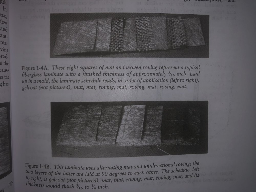

Danskeren07 Svart 3.Desember.2019 Link til dette innlegget Svart 3.Desember.2019 En relativt let læst engelsk bog er denne: Der er faktisk et godt afsnit om reparation af kompositter: Her er et billede fra bogen: Sitér dette innlegget Link to post

HandyAndy Svart 5.Desember.2019 Link til dette innlegget Svart 5.Desember.2019 Danskeren07 skrev 21 minutter siden: Det mener jeg ikke er rigtigt med mindre hensigten er at skabe mere tykkelse i laminaten eller have et blødere laminat. Det giver blot en tung sandwich ? Ser det med alternerende lag matte og duk går igjen. Boatworks today har en video hvor han anbefaler fremgangsmåten, men uten at Andy kunne gi noen god forklaring på hvorfor. Legger med et bilde fra boken «The Fiberglass Boat Repair Manual». Sitér dette innlegget Link to post
Danskeren07 Svart 6.Desember.2019 Link til dette innlegget Svart 6.Desember.2019 Håber ikke det bliver for teoretisk :-D Normalt anvender man CSM til "billig" laminat hvor vægten ikke har den store betydning og hvor man ikke behøver at tænke i hvilke retninger man ligger fibrene. CSM har ca 3 gange lavere stivhed en vævet måtte og 4-5 gange lavere stivhed end non crimp fabric eller UD måtte. Dermed kan man opnå den samme stivhed med 3-5 gange tykkere laminat end med et engineered laminat hvor retningerne er bestemt ved at analysere spændingerne i den struktur der bygges. Problemet ved at anvende 0, 45 og 90 grader måtter er at de skal balanceres. Ellers vrider laminaten sig ved hærdning. Håber det giver mening! God weekend :) Sitér dette innlegget Link to post
