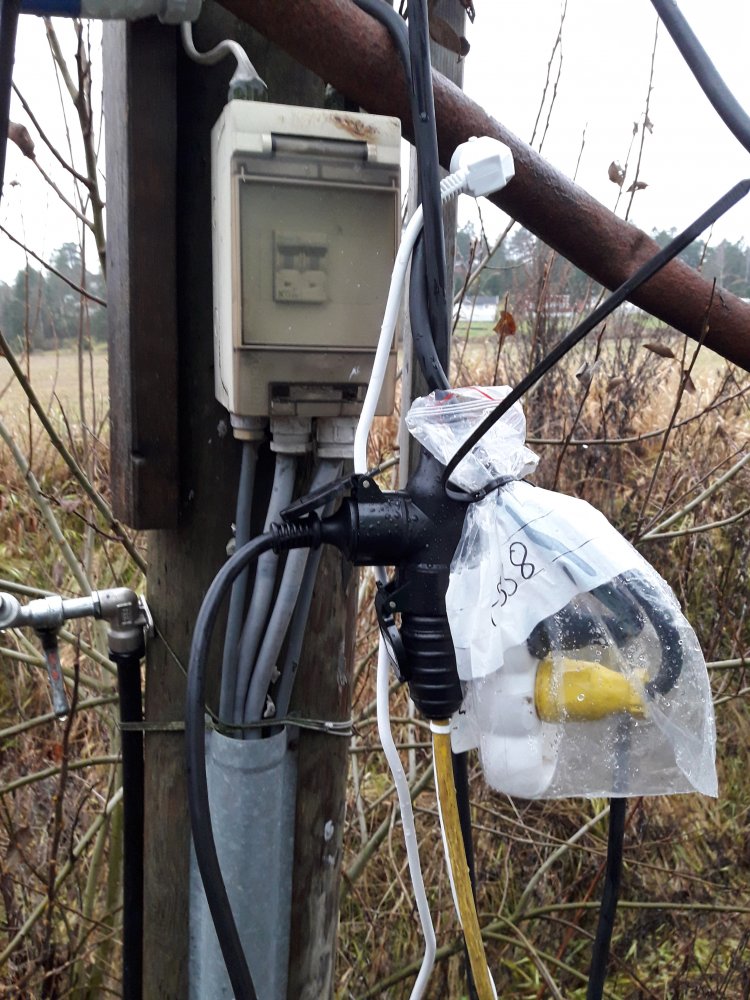

PiperBill Svart 8.Desember.2019 Emnestarter Link til dette innlegget Svart 8.Desember.2019 Har skjøteledning beregnet for utendørs bruk. Får ikke brukt landstrømskabel da det er vanlig stikk på stolpene. Problemet er at det er 10-12 båter som prøver og kobler seg på de 2 stikkuttak som er i nærheten. Det blir forgrening på forgrening og til slutt så slår ut sikringen. Noen simpelthen tar seg til rette ved å dra ut andres ledninger. Jeg kommer til å lade kun når jeg er ved båten. Sitér dette innlegget And always remember the wire should have a higher rating than the fuse as otherwise the wire becomes the fuse! Link to post
Cerberus Svart 8.Desember.2019 Link til dette innlegget Svart 8.Desember.2019 Om det er 10-12 båter og bare 2 stikk så vil eg heller sei det er de som lar kontakten stå i som tar seg til rette. Sitér dette innlegget Link to post
Lars H. Svart 8.Desember.2019 Link til dette innlegget Svart 8.Desember.2019 PiperBill skrev 29 minutter siden: Noen simpelthen tar seg til rette ved å dra ut andres ledninger. Jeg kommer til å lade kun når jeg er ved båten. Og da må du vel trekke ut kontakten til en av de andre, he he? Sitér dette innlegget Lars H. Helgesen, "Kapteinen" på Trudelutt (Saga27) med hjemmehavn i Son, Oslofjorden Nettsteder jeg drifter: trudelutt.com oljepionerene.no Skipshunden vår Som Paschuan i Soten sa på 1920-tallet: Ja, inte är jag mätt, men törstig är jag. Link to post
Hulda Svart 8.Desember.2019 Link til dette innlegget Svart 8.Desember.2019 Nå ligger'u tynt an, @PiperBill Sitér dette innlegget Link to post
TrikkerN Lønning Svart 8.Desember.2019 Link til dette innlegget Svart 8.Desember.2019 (redigert) Hos oss kuttes strømmen, så vi har ikke så mye valg. Jeg blir nok å ta med aggregatet en dag for å topplade batteriene. Det er jo forøvrig strøm i lyktestolpene da Redigert 8.Desember.2019 av TrikkerN Lønning (see edit history) Sitér dette innlegget Link to post
PiperBill Svart 9.Desember.2019 Emnestarter Link til dette innlegget Svart 9.Desember.2019 (redigert) Hulda skrev for 8 timer siden: Nå ligger'u tynt an, @PiperBill Egentlig ikke….. Da jeg skulle koble meg på for et par uker siden så var det en utendørs forgrening på den ene stikk (1 til 3) og bare en innendørs forgrening inn i en plastpose på den andre. Da dro jeg til BT og kjøpt en utendørs forgrening (1 til3, kostet kr209,-) og byttet den med den som var i plastposen (som hadde blitt fylt med vann og slo ut sikringen) I går så hadde noen dratt ut min ledning og koblet seg på min forgrening. Jeg er engelskmann… Jeg lærte «køkultur» som barn. Jeg sniker meg ikke i kø og tar meg ikke til rette på denne måten…….slik som en del av dere innfødte gjør.. hehe tilbake J Slik så det ut før jeg byttet forgreningen. Redigert 9.Desember.2019 av PiperBill (see edit history) Sitér dette innlegget And always remember the wire should have a higher rating than the fuse as otherwise the wire becomes the fuse! Link to post
