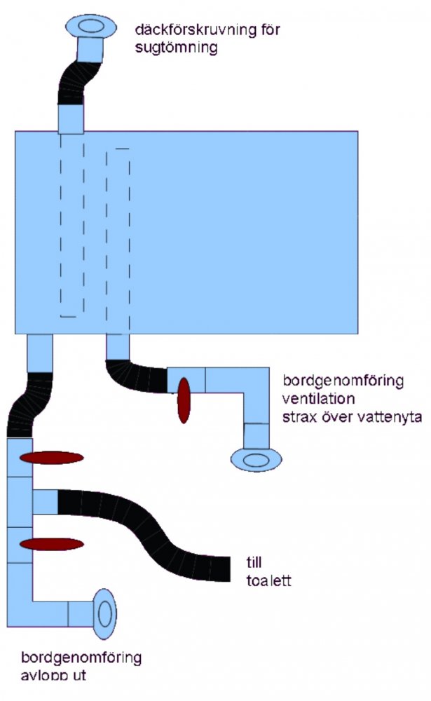

30 minutes ago, index said:
Forstod ikke den rett over vannlinjen helt. Er dette kanskje luftingen? Man bør vel ikke ha tømming over vannlinjen...
Den rett over vannlinjen er 1 av 2 luftinger. Ideen er at dersom tanken overfylles, kommer drittvannet ut rett over vannlinja i stede for å få en rennestripe med dritt nedover skrogsiden. I tillegg er det ordinær lufting på toppen av tanken.
Tømming er under vannlinjen.
