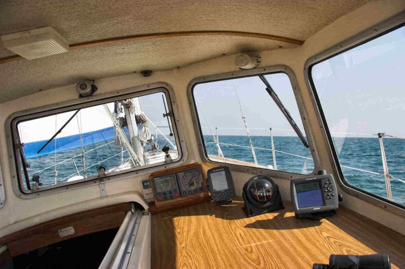

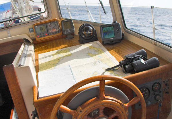

har du positiv eller negative ruter i styrehuset ?
S/Y Gunga Din

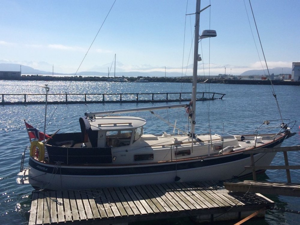

Negative ruter. Ja ja, håper jeg har mellom 15 til 20 år til pensionen! Jeg har funnet ut at jeg ikke orker regatta. Jeg liker turseiling. Gjerne i dritvær på vestlandet. Derfor doghouse. Så er den kompakt og likevel romslig - og om været passer om sommeren kan man seile den til Shetland også. Det er denne båten:
