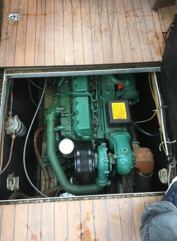

Jeg kjøpte meg en Polar Explorer  28 1985 mod i høst.
Jeg fikk ikke helt max turtall og 17 kn med full tank.
Fant en 17"propell under benken og på båten satt det en 18"
Motor: VP TMD41 143 hk, Gearkasse: MS4A - 1,9:1 /2,36:1. (hvorfor det står 2 forskjellige utvekslinger er vel forover og bakover?
Noen som vet hva som er best? Er det mulig og montere intercooler på denne? Og er det ev noen som har?
Redigert av Jan G (see edit history)
Hva som er best vet jeg ikke, men
Ja, det er mulig å montere intercooler på din motor. I tillegg til intercooler med rør, så må dieselpumpen justeres opp til  TAMD41 verdier. Det bør absolutt gjøres på et spesialverksted som reparerer dieselpumper. Alternativt skaffe brukt dieselpumpe til TAMD41 motor
Det kan også være at dysespissene må byttes til samme som står i TAMD41. Det må du få verifisert.
Vil tro at 10.000 lappene flyr avgårde....
Jeg ville begynt med en skikkelig motorservice, og rengjort skrog skikkelig, deretter vurdert endringer.
