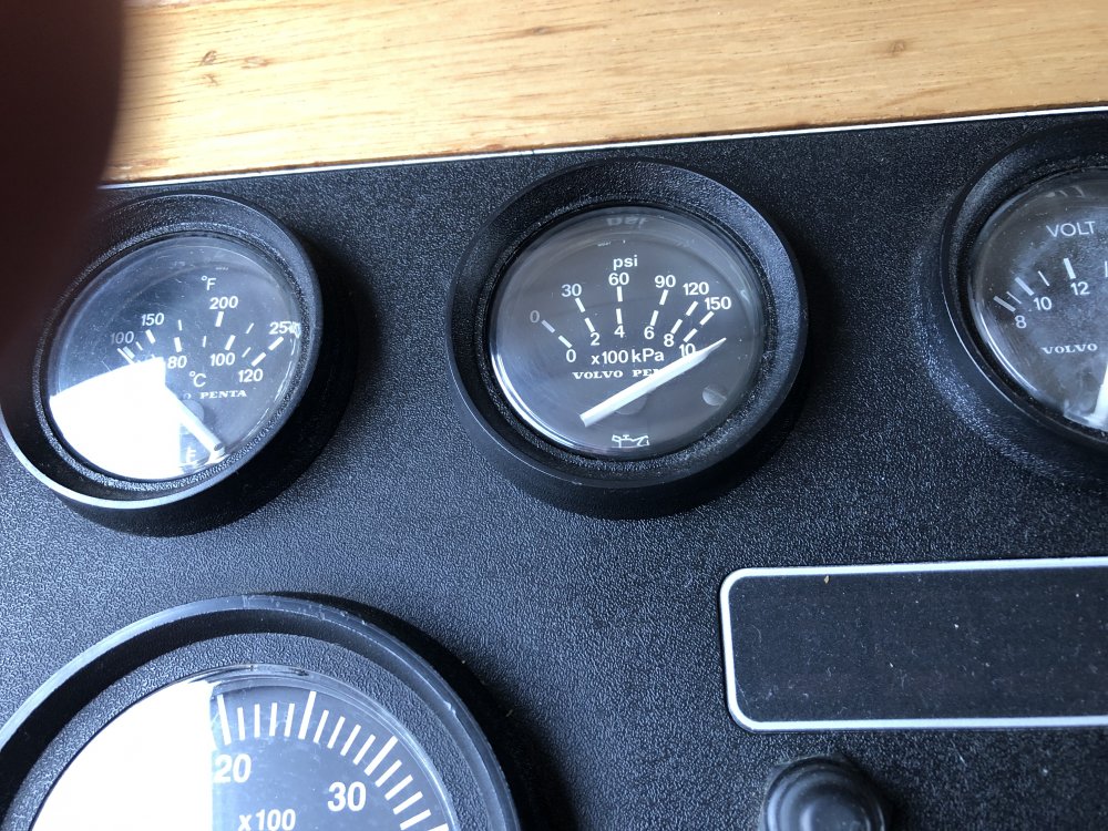

Ttor Startet 29.Januar.2020 Link til dette innlegget Startet 29.Januar.2020 (redigert) Hadde i gang maskinene i dag, da jeg måtte måle spenning ifm nye kabler. Fikk ikke kommet meg utpå for varmkjøring. Oljetrykkmåleren på den ene motoren viser fullt utslag. La merke til dette sist sommer, men da bare ved turrallsøkning på relativt kald motor. Etterhvert som motoren ble varmere, viste måleren normale verdier på høyt turtall også. Fikk tips om at det kunne være giveren som hang. Men leser også at det skal finnes en regulator for oljetrykk på disse motorene. Noen som har erfart lignende? VP TAMD41p. Redigert 29.Januar.2020 av Ttor Spelling (see edit history) Sitér dette innlegget Link to post

hegra Svart 29.Januar.2020 Link til dette innlegget Svart 29.Januar.2020 (redigert) Trolig brudd på ledning til giver. Det er slik at når instrumentet mister kontakt med giver så går det til topps. Du har også en to- polet giver som betyr at den sorte ledningen på giver må ha kontakt med batteri minus. Sett giver ledning på batteri minus. Da skal instrumentet falle til null. Hvis det gjør det , er det ikke kabelbrudd til giver. Redigert 29.Januar.2020 av hegra (see edit history) Sitér dette innlegget Link to post
navid Svart 29.Januar.2020 Link til dette innlegget Svart 29.Januar.2020 Tipper det er dårlig kontakt mellom giver og instrument. Selve ledningen eller kontaktene. Sitér dette innlegget Link to post
Ttor Svart 29.Januar.2020 Emnestarter Link til dette innlegget Svart 29.Januar.2020 (redigert) Det merkelige var at når dette skjedde i fjor sommer, var det bare på kald motor når jeg økte turtallet. Senket jeg turtallet litt igjen, hoppet nålen tilbake til normal. Redigert 29.Januar.2020 av Ttor (see edit history) Sitér dette innlegget Link to post
hegra Svart 29.Januar.2020 Link til dette innlegget Svart 29.Januar.2020 Ikke noe rart i det. Instrumentet går til topps hvis det oppstår brudd på ledning enten motor er varm eller kald. Skrev feil i mitt første innlegg , men rettet det nå. Sitér dette innlegget Link to post
Ttor Svart 29.Januar.2020 Emnestarter Link til dette innlegget Svart 29.Januar.2020 Da tar jeg en runde på alle koblingene først. Så kan jeg eventuelt bytte om både instrument og multikabel for å eliminere noe. Er tydeligvis noe som gir bedre kontakt når motoren blir varm. Har forsåvidt ikke vært veldig engstelig, da jeg ikke virkelig tror jeg har fått 20 bar oljetrykk. Sitér dette innlegget Link to post

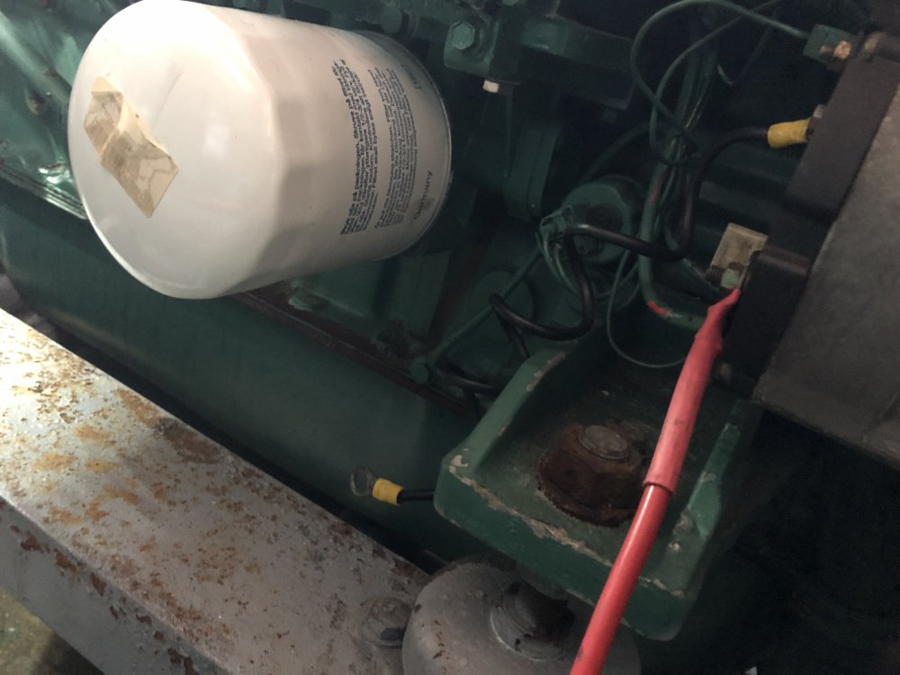

hegra Svart 30.Januar.2020 Link til dette innlegget Svart 30.Januar.2020 (redigert) Kan godt være feil på giveren, men greit og sjekke kablingen før man kjøper nye deler. Bildet viser giveren som på denne er to-polet, selv om anlegget sikkert er en-polet. Dermed har neppe denne originale giveren kontakt med minus via gjengene, som altså er det mest vanlige. Det betyr at giveren må ha kontakt via den sorte ledningen til batteri minus, eller blokka hvis det er en-polet anlegg, og den lysebrune må være uten brudd fra giver og opp til instrumentet. Nå viser ikke fargene på bildet, men de kommer frem om man skraper av den grønne motormalingen på ledningene. Redigert 30.Januar.2020 av hegra (see edit history) Sitér dette innlegget Link to post
hegra Svart 30.Januar.2020 Link til dette innlegget Svart 30.Januar.2020 Da har jeg vært i båten. Nappet ut ledning til giver, slo på tenning , og instrumentet gikk til topps som jeg trodde. Men giverledningen var ikke lys brun som jeg påsto lenger opp. Den er lys blå. Tolket fargen feil på skjemaet første gangen. Så ved å ta av ledningen på giver og koble den til minus så skal instrumentet gå ned til null. Da er kabelen og instrumentet trolig ok, men slike av og på feil er ikke enkle og finne. Neste blir og sjekke at den sorte kabelen på giver har kontakt med minus. Hvis den også er ok må det vel nesten være selve giveren som tuller. Sitér dette innlegget Link to post
