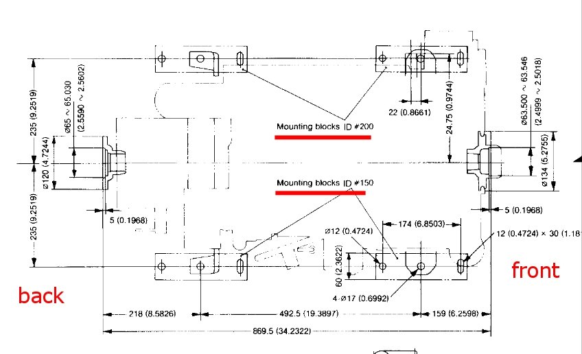

Lars H. Svart 30.Januar.2020 Link til dette innlegget Svart 30.Januar.2020 (redigert) Husk at det skal være forskjellig hardhet på de to labbene på styrbord og babord side, ikke forskjell på foran og bak. Redigert 30.Januar.2020 av Lars H. (see edit history) Sitér dette innlegget Lars H. Helgesen, "Kapteinen" på Trudelutt (Saga27) med hjemmehavn i Son, Oslofjorden Nettsteder jeg drifter: trudelutt.com oljepionerene.no Skipshunden vår Som Paschuan i Soten sa på 1920-tallet: Ja, inte är jag mätt, men törstig är jag. Link to post
Lazyjack Svart 30.Januar.2020 Link til dette innlegget Svart 30.Januar.2020 Lars H. skrev 14 minutter siden: Husk at det skal være forskjellig hardhet på de to labbene på styrbord og babord side, ikke forskjell på foran og bak. Pga. rotasjonsretningen? Sitér dette innlegget Link to post
Lars H. Svart 30.Januar.2020 Link til dette innlegget Svart 30.Januar.2020 Ja, her for min motor Yanmar 4JHE. Jeg byttet labbene i høst/vinter. Sitér dette innlegget Lars H. Helgesen, "Kapteinen" på Trudelutt (Saga27) med hjemmehavn i Son, Oslofjorden Nettsteder jeg drifter: trudelutt.com oljepionerene.no Skipshunden vår Som Paschuan i Soten sa på 1920-tallet: Ja, inte är jag mätt, men törstig är jag. Link to post

Ingper Svart 23.Desember.2020 Link til dette innlegget Svart 23.Desember.2020 Visserligen gammal tråd, men.... ...Enig med @Lars H. - titta på vad VP har i original även om det verkar "konstigt" om de inte är lika. Jag gjorde misstaget på en Yanmar 6LPA att införskaffa Sleipner standardlabber istället för original, eftersom de fyra i original var både olika (varför, tänkte jag) och groteskt stora jämfört med vad som borde fungera från Sleipner. Men det slutade med att jag nästa år lyfte ur motorn igen och gjorde om motorbädden - för Yanmars original - eftersom jag med fyra lika standard fick vibrationer och resonans på vissa varvtal. De stora tillverkarna har sannolikt lagt ner mycket arbete och beräkning på vad som är optimalt för just deras motor. På min (6LPA) fanns f eks mycket dokumentation om rörelser och massförflyttning i X-Y-Z för den som kunde räkna själv. Sitér dette innlegget Ingemar E. NB Forum Link to post
