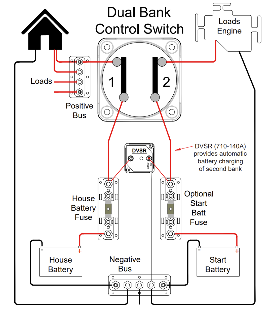

HiWard Svart 27.April.2023 Link til dette innlegget Svart 27.April.2023 (redigert) Joerg Becker skrev for 3 timer siden: Ditt innlegg er nå en del uker gammel, men det ovenfor bør ikke stå helt ukommentert. - OM en bruker en slik "velger" da bør 1. trins reserveres til start (standard-normal). Logikken kom allerede fram i innleggene før. Mulig jeg har misforstått noe, men produsenten av bryteren kobler forbruksbatteriet på trinn 1 og startbatteri på trinn 2. Ref. diagrammet nedenfor Jeg har selv denne bryteren og den fungerer egentlig som tre to-polte brytere. På stilling 1 er forbruksbatteri tilkoblet sin last, på trinn 2 er forbruksbatteri fortsatt tilkoblet sin last og startbatteri koblet til sin last. De to batteriene vil fortsatt være helt adskilt fra hverandre, inntil man vrir bryteren til parallell hvor man da kobler de to batteribankene sammen. Tanken er vel at man feks i uthavn skal kunne koble ut starter og fortsatt ha forbruksapparater tilkoblet. Redigert 27.April.2023 av HiWard (see edit history) Sitér dette innlegget Volvo Penta 5.7GXi-HF bensinmotor med DP-SM drev Link to post
Joerg Becker Svart 27.April.2023 Link til dette innlegget Svart 27.April.2023 J-Å skrev for 10 timer siden: Jeg forstår at mange vil koble fra startbatteriene for å unngå å overlade dem, ..mmmh, ikke bry deg for mye om det. Flere ti million biler, MC, og masse annet kjører med standardregulatorer, som verken senker eller hever spenninger. Startbatterier har vanligvis ikke noe realistisk problem med det. Jørg Sitér dette innlegget => Husk: Sier du ikke noe, da sier du "Ja". => Leser Du også på Båtplassens MARKED ? => Link til egne nettsider Sterling Power, Balmar, Victron, egen FAQ (tips feilsøking mm), osv. Link to post
Joerg Becker Svart 27.April.2023 Link til dette innlegget Svart 27.April.2023 HiWard skrev for 9 timer siden: Mulig jeg har misforstått noe, men produsenten av bryteren kobler forbruksbatteriet på trinn 1 og startbatteri på trinn 2. Ref. diagrammet nedenfor Jeg har selv denne bryteren og den fungerer egentlig som tre to-polte brytere. På stilling 1 er forbruksbatteri tilkoblet sin last, på trinn 2 er forbruksbatteri fortsatt tilkoblet sin last og startbatteri koblet til sin last. De to batteriene vil fortsatt være helt adskilt fra hverandre, inntil man vrir bryteren til parallell hvor man da kobler de to batteribankene sammen. Tanken er vel at man feks i uthavn skal kunne koble ut starter og fortsatt ha forbruksapparater tilkoblet. Alle produsenter har sine ideer, og et produkt for det. Jeg forstår bare ikke meningen med denne her, med mindre produsenten tenker på blybaserte batterier. En kan også lure om hvordan tegningen skal leses. Tross alt kommer jo spenningen fra motoren, der dynamoer vanligvis er montert på. Kanskje noe feil i hele beskrivelsen? I don´t know. Men jeg i alle fall vet ikke om seriøse teknikere som anbefaler å kjøre en dynamo med likeretter dedikert mot noe batteri med BMS. BMS har som sagt til oppgave at den skal verne batteriet, men ikke dynamoen. Stenger den, da stenger den, og så står dynamoen alene med alt som det måtte bety for den. Jørg Sitér dette innlegget => Husk: Sier du ikke noe, da sier du "Ja". => Leser Du også på Båtplassens MARKED ? => Link til egne nettsider Sterling Power, Balmar, Victron, egen FAQ (tips feilsøking mm), osv. Link to post
HiWard Svart 28.April.2023 Link til dette innlegget Svart 28.April.2023 Joerg Becker skrev for 9 timer siden: Alle produsenter har sine ideer, og et produkt for det. Jeg forstår bare ikke meningen med denne her, med mindre produsenten tenker på blybaserte batterier. En kan også lure om hvordan tegningen skal leses. Tross alt kommer jo spenningen fra motoren, der dynamoer vanligvis er montert på. Kanskje noe feil i hele beskrivelsen? I don´t know. Men jeg i alle fall vet ikke om seriøse teknikere som anbefaler å kjøre en dynamo med likeretter dedikert mot noe batteri med BMS. BMS har som sagt til oppgave at den skal verne batteriet, men ikke dynamoen. Stenger den, da stenger den, og så står dynamoen alene med alt som det måtte bety for den. Jørg Marinco tar ikke stilling til batterikjemi i dette diagrammet og jeg er enig i at dette spesifikke koblingsdiagrammet nok er best egnet for blybatterier. Men nå var det bryterens funksjon jeg ville forklare og man ser i diagrammet hvordan den erstatter to stk to-polte brytere med en, noe som kan være praktisk for noen, men ikke for alle. Sitér dette innlegget Volvo Penta 5.7GXi-HF bensinmotor med DP-SM drev Link to post
J-Å Svart 28.April.2023 Link til dette innlegget Svart 28.April.2023 Jeg vil si at denne bryteren reduserer mulighet for feil i forhold til 1-both-2 brytere. Den skal jo helt tydelig stå på grønn når motoren går, hvit under opphold ombord med motoren stanset, og rød når en forlater båten. Mens gul er for nødstart og nødlading. DVSR kan erstattes ned DC-DC hvis en har litiumbatteri. Så min innvending er først og fremst at det kan være lett å vri feil, og dermed koble startbatteriet fra dynamoen, eller tømme startbatteriet. Sitér dette innlegget Link to post
Joerg Becker Svart 28.April.2023 Link til dette innlegget Svart 28.April.2023 HiWard skrev 45 minutter siden: Marinco tar ikke stilling til batterikjemi i dette diagrammet og jeg er enig i at dette spesifikke koblingsdiagrammet nok er best egnet for blybatterier. Mja, vi dreier oss litt rundt det ene begrepet som jeg ønsker å separere. Kjemien er da ikke avgjørende, mens både styring og omtalt kombinasjon er det. Jeg prøver bare å henvise til at en slik bryter/velger ikke er bra hvis den ifølge brukermanual kan (og faktisk skal) dedikere dynamoen til i dette tilfellet et batteri med managementsystem/BMS som kan kutte ledningen mellom det batteriet og dynamoen. Eneste grunn for at jeg skriver det er at (alle...) BMS har upåvirkelig råderett til å frakoble det batteriet når BMSen vil (les "må", iht oppgavene den har). BMS tilbyr slik frakobling ikke som opsjon, men gjør dette, og det er bare det jeg ønsker å holde utenfor alle andre variabler slik at ikke det blir glemt. Jørg Sitér dette innlegget => Husk: Sier du ikke noe, da sier du "Ja". => Leser Du også på Båtplassens MARKED ? => Link til egne nettsider Sterling Power, Balmar, Victron, egen FAQ (tips feilsøking mm), osv. Link to post
J-Å Svart 28.April.2023 Link til dette innlegget Svart 28.April.2023 Joerg Becker skrev for 4 timer siden: Jeg prøver bare å henvise til at en slik bryter/velger ikke er bra hvis den ifølge brukermanual kan (og faktisk skal) dedikere dynamoen til i dette tilfellet et batteri med managementsystem/BMS som kan kutte ledningen mellom det batteriet og dynamoen. Jeg har stor respekt for din kunnskap om lading,. Men jeg kan ikke helt følge deg angående funksjonen til denne bryteren. Såvidt jeg kan se er det ingen posisjon hvor kun forbruksbatteri er koblet til dynamo og starter. Sitér dette innlegget Link to post
