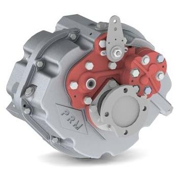

Alf Sørnes Startet 11.Februar.2020 Link til dette innlegget Startet 11.Februar.2020 (redigert) Møre Båtservice AS. Er hoved forhandler i Norge for PRM (Newage) gir.- også (BW) Velvet-Drive. Møre Båtservice AS har vært hovedforhandler for disse girene siden 2014. Gir solgt fra KD Trading. Er gir som ikke blir kjøpt fra Newage fabrikken eller hovedforhandler i Norge. De blir kjøp fra stråfirmaer (forhandlere av disse girene i utlandet). Ser at noen firmaer har anbefalt 10w40. Dette er feil olje å bruke på disse girene. Hydr. PRM gir skal bruke 15W40 mineral olje. Mekaniske PRM gir skal bruke Dextron (rød ATF olje). DX 2 eller 3. (BW) Velvet-Drive skal bruke Dextron DX 2 eller 3. Redigert 11.Februar.2020 av Alf Sørnes (see edit history) Sitér dette innlegget Link to post
