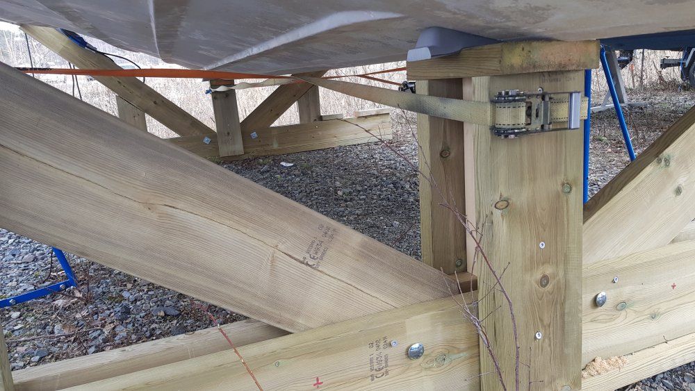

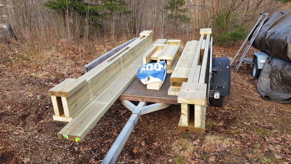

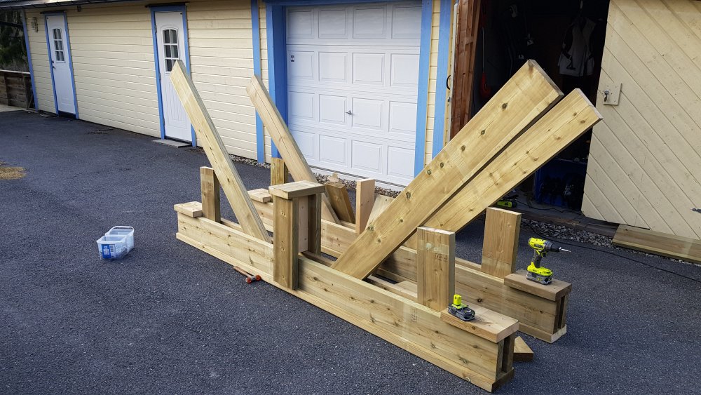

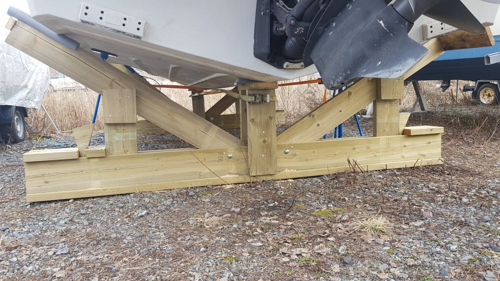

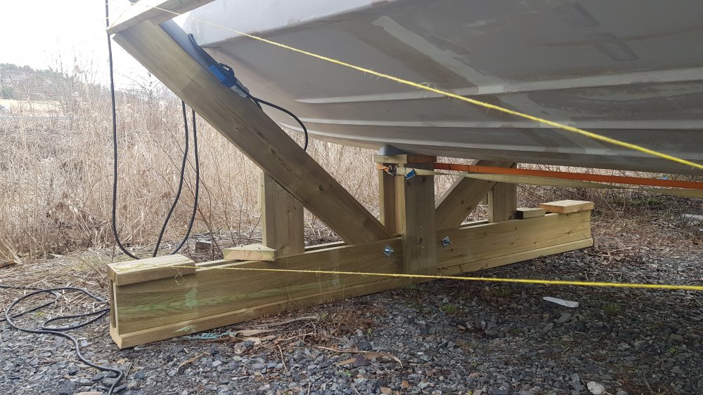

Den er bygget opp med 2'8'. Den er 3m bred. Jeg skal sjekke alle målene, ta flere detalj bilder og legge dem ut her så alle som ønsker kan bruke dem. For øvrig brukte jeg 1 200 kr på materialene, og så noen kroner på skruer og 4 bolter.

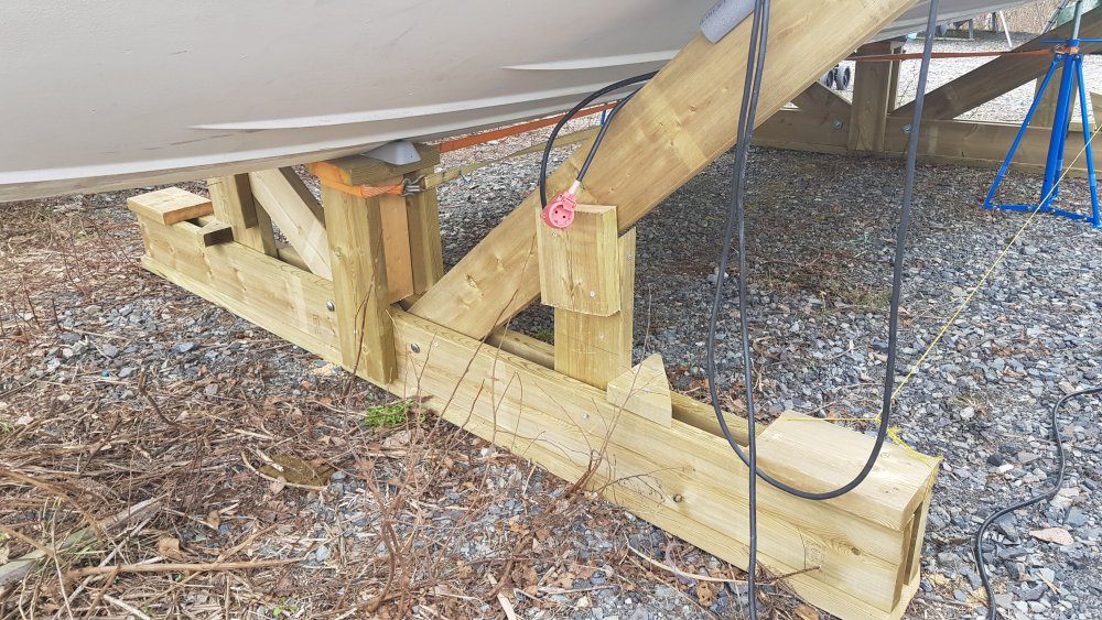

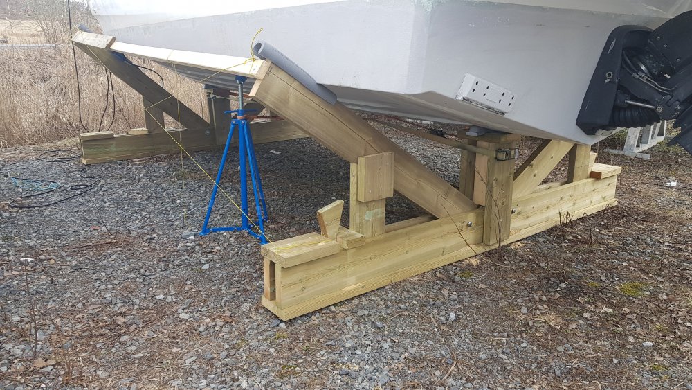

På de bukkene som er avbildet ble båten senket ned og justert på midten først. deretter ble sidestøttene dyttet på plass og låst. Den hviler på midten og har støtte på siden. Så er bukkene også tilpasset båten, og kan tilpasses en annen båt senere om ønskelig.

Vet bare min kranfører ikke er så glad i krybber. Det er viktig, og kan være vanskelig å plassere båten perfekt i krybba, samt at krybba står stabilt gjennom vinteren, slik at båten hviler på kjølen. Sørg bare for at du har litt justering på sidestøttene, for å unngå at båten hviler på støttene. Dette er også det som omtales i videoen jeg linja til.

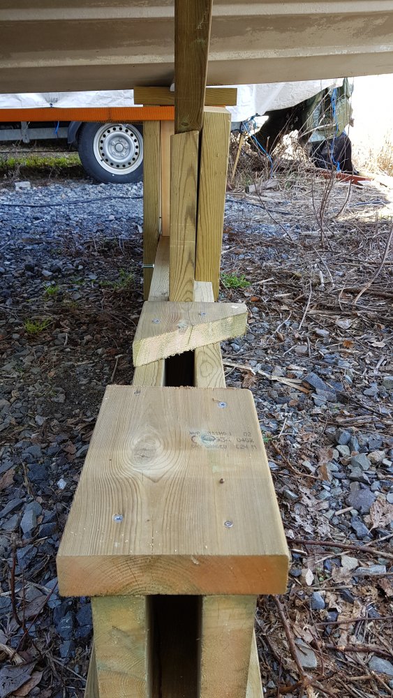

Det er ikke så mye mer å si om bukkene enn at de er 3m brede og totalt 70cm høye. De er bygget opp av 2'8'. Sidestøttene er boltet innerst og på på den måten regulerbare. Båten ble først senket ned på midten, og så ble sidestøttene presset opp og inntil båten. Dette sikrer at båtens vekt hviler på kjølen. Jeg ser at midten kunne vært litt lavere, båten står litt høyt. På den annen side, om man skal stoffe båten eller av andre grunner har behov for å komme til under den, er det bra at den er så høy. Jeg tror at jeg kommer til å senke midtbukkene før opplaget neste høst, og bolte fast tre bord under og på tvers av bukkene (på hver side og i midten). Det vil gjøre dem mer stabile. Jeg legger inn noen flere bilder slik at det er lett for de som ønsker å kopiere:
