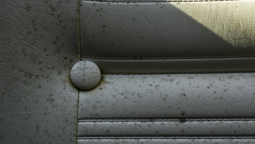

tom Cognac Svart 19.Februar.2020 Emnestarter Link til dette innlegget Svart 19.Februar.2020 Takker for svar. Legger ved et nærbilde av den ene stolen. Tror det er lenge siden denne og de andre har sett noen form for rengjøring. Fortsatt interessert i tips og gode råd/erfaringer med rengjøring av skai i båt. Sitér dette innlegget jeg tørker ut på land....! Link to post
-morten- Svart 19.Februar.2020 Link til dette innlegget Svart 19.Februar.2020 Dette ser mer ut som mugg enn skitt! Sitér dette innlegget Båtgal og Hondafan: Askeladden,Honda Civic Sport, Honda TRX400,Honda CBR 600RR, Honda Kantklipper, Subaru xv Link to post
tom Cognac Svart 19.Februar.2020 Emnestarter Link til dette innlegget Svart 19.Februar.2020 -morten- skrev 17 minutter siden: Dette ser mer ut som mugg enn skitt! - har du noen tips å komme med for å få det bort Sitér dette innlegget jeg tørker ut på land....! Link to post
Danskeren07 Svart 19.Februar.2020 Link til dette innlegget Svart 19.Februar.2020 Vask det i Rodalon først. Sitér dette innlegget Link to post

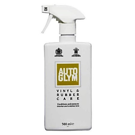

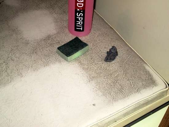

Lars H. Svart 19.Februar.2020 Link til dette innlegget Svart 19.Februar.2020 For de vanskelige jobbene anbefaler jeg en skrubb dyppet i rødsprit, og enda mer effektivt: Fineste sort stålull dyppet i rødsprit. Dette skader ikke skai/vinyl, men det er ikke dumt å etterbehandle med AutoGlym sin skaifornyer. Sitér dette innlegget Lars H. Helgesen, "Kapteinen" på Trudelutt (Saga27) med hjemmehavn i Son, Oslofjorden Nettsteder jeg drifter: trudelutt.com oljepionerene.no Skipshunden vår Som Paschuan i Soten sa på 1920-tallet: Ja, inte är jag mätt, men törstig är jag. Link to post
tom Cognac Svart 19.Februar.2020 Emnestarter Link til dette innlegget Svart 19.Februar.2020 Danskeren07 skrev for 2 timer siden: Vask det i Rodalon først. Hva er Rodalon - hvor får jeg kjøpt det? Sitér dette innlegget jeg tørker ut på land....! Link to post
Danskeren07 Svart 19.Februar.2020 Link til dette innlegget Svart 19.Februar.2020 Jeg ved ikke hvor man kan købe det i Norge? Men i Danmark har vi det i alle supermarkeder. Det desinficerer og renser. https://www.abenaonline.no/Products.aspx?ProductGroupId=200600008000010360 Sitér dette innlegget Link to post
tom Cognac Svart 19.Februar.2020 Emnestarter Link til dette innlegget Svart 19.Februar.2020 Danskeren07 skrev 28 minutter siden: eg ved ikke hvor man kan købe det i Norge? Men i Danmark har vi det i alle supermarkeder. Det desinficerer og renser. Takker for svar, jeg skal se om jeg finner hvor det selges i Norge. Sitér dette innlegget jeg tørker ut på land....! Link to post
Torsen67 Svart 20.Februar.2020 Link til dette innlegget Svart 20.Februar.2020 Hva med å teste med denne? https://www.biltema.no/batutstyr/batpleie/skrogpleie/rengjoringsmiddel/muggfjerner-2000041671 Sitér dette innlegget Link to post
tom Cognac Svart 20.Februar.2020 Emnestarter Link til dette innlegget Svart 20.Februar.2020 Torsen67 skrev for 5 timer siden: Hva med å teste med denne? https://www.biltema.no/batutstyr/batpleie/skrogpleie/rengjoringsmiddel/muggfjerner-2000041671 Du sier noe, dette ser jo lovende ut. men jeg skal til en butikk på lørdag som er spesialister på alt av skinn, lær og skai. Jeg skal høre hva de har å si. Jeg gjør ikke noe med putene ombord før jeg har snakket med dem (tar med den ene ryggputa og viser) Sitér dette innlegget jeg tørker ut på land....! Link to post

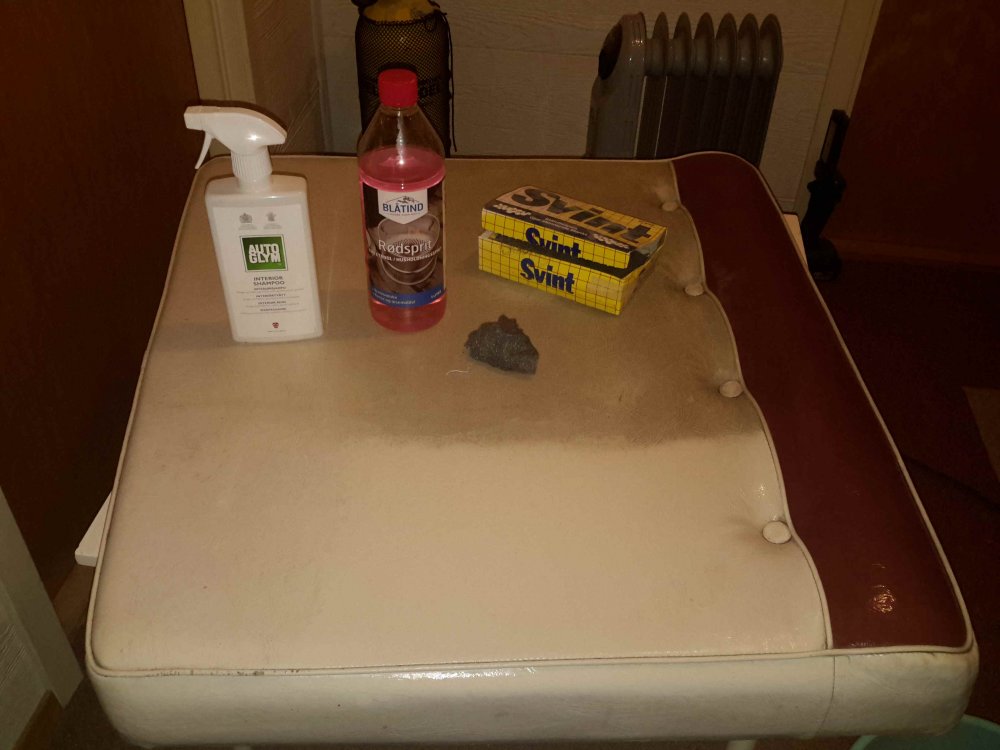

Fuglen Svart 20.Februar.2020 Link til dette innlegget Svart 20.Februar.2020 Lars H. skrev On 19.2.2020 at 11.54: rødsprit Har samme jobb selv på gang. Kjøpte autoglym interiør shampoo til 149 kr. Dette fungerte overhodet ikke. Kjøpte med en liter rødsprit for sikkerhetsskyld, etter tips fra Lars H. En snau 50 lapp for denne. Det var rødspriten sammen med svint som fungerte. Sitér dette innlegget Link to post
Lars H. Svart 20.Februar.2020 Link til dette innlegget Svart 20.Februar.2020 Se det ja, da var det en som trodde på forslaget mitt. Nå er det bare å beskytte putene med et utmerket Autoglym produkt, eller et eller annet tilsvarende produkt. Sitér dette innlegget Lars H. Helgesen, "Kapteinen" på Trudelutt (Saga27) med hjemmehavn i Son, Oslofjorden Nettsteder jeg drifter: trudelutt.com oljepionerene.no Skipshunden vår Som Paschuan i Soten sa på 1920-tallet: Ja, inte är jag mätt, men törstig är jag. Link to post
Torsen67 Svart 24.Februar.2020 Link til dette innlegget Svart 24.Februar.2020 Ja, viktig å tilsette noe "fuktighet" etter at rødsprit er brukt. Den drar med seg den naturlige olja i vinylen. Sitér dette innlegget Link to post
