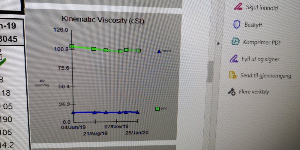

bellen Svart 17.Februar.2020 Link til dette innlegget Svart 17.Februar.2020 (redigert) Timmeeh skrev Just now: Det er jo ingen hemmelighet at olje blir tykkere og forandrer egenskaper når den er kjørt mange timer? Blir den? I min verden blir den tynnere. Nedenfor ser du et bilde av oljeprøve på en av våres hovedmotorer. Fra 4.juni 2019 til 25.januar 2020 har oljen vært brukt i 1686 timer. Viskositeten (cSt) på 100*C var 14,2 og på 40*C var den 105 den 04/06/19. 25/01/20 var viskositeten (cSt) 13,7 ved 100*C og 101 ved 40*C. Redigert 17.Februar.2020 av bellen (see edit history) Sitér dette innlegget Link to post

Timmeeh Svart 17.Februar.2020 Link til dette innlegget Svart 17.Februar.2020 bellen skrev 1 time siden: Blir den? I min verden blir den tynnere. Nedenfor ser du et bilde av oljeprøve på en av våres hovedmotorer. Fra 4.juni 2019 til 25.januar 2020 har oljen vært brukt i 1686 timer. Viskositeten (cSt) på 100*C var 14,2 og på 40*C var den 105 den 04/06/19. 25/01/20 var viskositeten (cSt) 13,7 ved 100*C og 101 ved 40*C. Kald olje. Jeg burde vært mer spesifikk der. Gjerne i 10 minus. At den ikke klarer å opprettholde viskositeten på høye temperaturer kan vel også stemme, men jeg hadde kaldstarter i fokus. Ingen lystbåter står med heating på motoroljen slik som Bergen dieselen vi har i kjelleren her om bord, og derfor er det et poeng å ha ny olje på vinteren. Utgjør det forskjellen? Neppe. Men alle monner drar, sa musa og pissa i havet. Sitér dette innlegget Link to post

Timmeeh Svart 17.Februar.2020 Link til dette innlegget Svart 17.Februar.2020 (redigert) Hulda skrev 30 minutter siden: Så, så, du må fri deg fra dette at andre kverulerer fordi om de ikke er enig med din påstand. For det du skriver er ikke nødvendigvis korrekt. At en motorolje blir tykkere etter hvert er en godt gjemt hemmelighet, faktum er motsatt. Oljen blir tynnere, mister viskositet og smøreevne. Så får det bli opp til den enkelte å velge hva man tror er best for sin motor. Jeg prøver å forholde meg til instruksjoner fra produsenter, der jeg ikke er fullt kapabel selv. Så for min gamle GM 6,2L (som er født en gang mellom 1985 og 1990) er anbefalingen for olje/filterskift omregnet til driftstimer ca. 120 gangtimer. Det pleier jeg å krympe ned til 100 driftstimer. Kunne sikkert drøyd det til 150 timer. Men jeg har landet på 100 timer. Da fyller jeg en viskositet som heter 20W- 50. Motoren skulle i sin tid ha SAE 30 om vinteren og SAE 40 om sommeren i hht en API-norm som er utdatert. Alternativ multigrade i 1990 var 15W- 40. 10W- XX ikke anbefalt under noen omstendighet fra motorprodusenten. På boksen til 20W- 50 er det varsel om at denne oljen ikke egner seg for bruk ved lave temperaturer. Og lav temperatur spesifiseres som 10 kuldegrader eller lavere. Motoren til Hulda, så lenge båten ligger i sjøen, har aldri sett en eneste kuldegrad. Og for min motor er det spesifisert ikke bruk av syntetiske oljer. Hvorfor vet jeg ikke, jeg følger blindt anbefalingen. Så får det bli opp til den enkelte hva man tror eller ikke. Men å bli dømt som kverulant for å presentere faktum er jeg ikke enig i. Det var vel en misforståelse. Jeg kunne vært mer spesifikk, og det kom nok ikke tydelig nok frem. Beklager det. Men det jeg mente som nevnt over at brukt olje blir tykkere når kald, altså minusgrader. Det er vel en kurve her som varierer veldig, men alle videoer jeg har sett så er brukt olje i kalde temperaturer tykkere enn ny olje av samme type. Hvor kaldt det må være vet jeg ikke, men hvis man skal bruke båten om vinteren er det et vesentlig poeng sålenge man ikke bruker motorvarmer. Nå er jo dette avsporet for lengst, men det er jo ikke uvanlig på et forum. Se på slutten av filmen her. Dette er på _ingen_ måte en diskusjon om man skal bruke syntetisk olje eller ikke, men det var noe av det første som kom opp når jeg søkte. Og på slutten sammenligner man 15w40 olje gammel vs ny, noe som er en veldig vanlig viskositet i båter idag. Timmeeh skrev for 5 timer siden: Glemmer at folk setter bort båtene på vinteren. Det var spesielt kaldstarter jeg tenkte på, da viskositeten endres litt på gammel olje kontra ny Som jeg skrev over var det kaldstarter i fokus, og da er det jo viskositeten når olja er kald jeg tenker på. At olja forandrer egenskaper ble også nevnt, men da jeg argumenterte oljeskift på høsten pga kaldstarter så var det da viskositeten på kald olje som var i fokus. Redigert 17.Februar.2020 av Timmeeh (see edit history) Sitér dette innlegget Link to post
Hulda Svart 18.Februar.2020 Link til dette innlegget Svart 18.Februar.2020 Helt greit. En del funksjoner ute og går her. Alle forbrenningsmotorer har blow by. Det vil si at eksosgasser havner i bunnpannen. Det er en skikkelig gjennomtrekk. Slik sett fungerer motoren også som en luftavfukter. Vann blander seg også inn, sammen med overskuddsdrivstoff. Hvor mye avhenger av motor/motortype/oljetype/driftsforhold. Mye av dette vil gi 'øket viskositet', det som trekker i motsatt retning er langkjedete molekyler i multigradeoljer. Disse kjedene blir 'banket i filler', reduksjon i viskositet. Jeg har selv vært med på å spa olja ut av bunnpannen på en aggregatmotor. 1000 timer uten oljeskift og aldri kjørt på last, klart at den oljen var tykk og hadde liten smøreeffekt. Motorhavari på denne motoren. Viskositetsangivelser, rent generelt, følger standarder når det gjelder temperatur. Du har helt rett i at en olje ved 30 minus er tykkere/renner tregere enn ved 80 plussgrader. Og at forurenset/oppbrukt olje ved slike temperaturer blir enda tykkere ved 30 minus, og enda tynnere ved 80 pluss. Sitér dette innlegget Link to post
