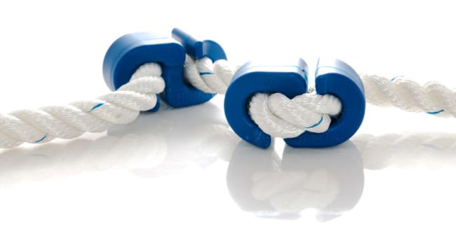

Tesoro Svart 22.Februar.2020 Link til dette innlegget Svart 22.Februar.2020 Til enkle fortøyninger i gjestehavner bruker jeg ofte disse, funker veldig bra og er enkle å kjapt ta av og på. Fås kjøpt på maritim Sitér dette innlegget Link to post
Rookie_332 Svart 23.Februar.2020 Link til dette innlegget Svart 23.Februar.2020 Ms Fortuna skrev for 8 timer siden: Til enkle fortøyninger i gjestehavner bruker jeg ofte disse, funker veldig bra og er enkle å kjapt ta av og på. Fås kjøpt på maritim ?? Sitér dette innlegget Link to post
