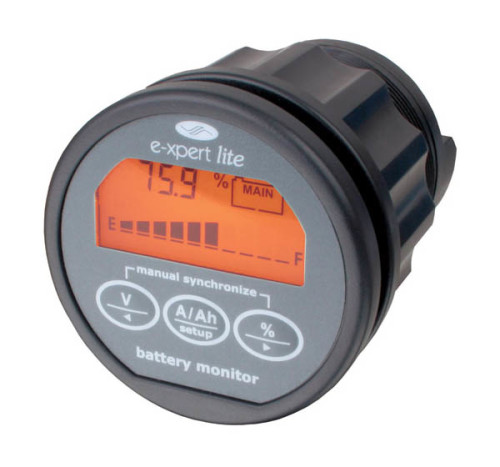

Når beskrivelsen sier at du skall legge inn Ampere-Timer (Ah, ikke Ampere) av banken som er tilkoblet
da mener produsenten nok det.
Enkle monitorer teller bare Ampere-Timer "Ah"  (ikke Ampere) inn og ut.
Men det skjer mer i en god monitor enn bare å telle opp og ned.
Så er det nok spørs hvilken type monitor du har og hvilke fine ting den kan ellers.
I tilfellet den f.eks. skal vise % eller som Graph da bør en velge å gjøre som produsenten sier.
Det samme gjelder når den arbeider med Peukerts eksponent, ellers viser den fort helt feil.
En annen greie er at de fleste monitorer trenger å registrere topplading (per definisjon i monitoren)
for å kunne beregne i det hele tatt.
Og bare for også å ha henvist på det, det telles ikke alle batterier på båten.
Har trådstarteren virkelig 1.200Ah bare til service / forbruksbank?
Er jo ikke helt utenkelig, men forholdsvis sjelden. :smiley:

Det kan hende at vi er allerede på det jeg prøvde å antyde ovenfor,
dvs at det er et (vanlig) problem med ikke tilstrekkelig synkronisering.
Les manualen, det står sikkert beskrevet hva du må gjøre med den.
:fishing:
Jørg
NB: Sjekk også at den er tilkoblet riktig, og faktisk får registrert alt ut- og inngående strøm.
Det forutsetter at ingenting er tilkoblet batteri og at shunter sitter på riktig både
side og sted.

takker, skal prøve full synkronisering i kveld å så hvordan det går, er bare så rart at volt går ned ,men ikke hvor mye jeg har i "banken"
E er jo tom og F er full
Det finnes alltid flere muligheter.
f.eks. Når utlading eller lading går en annen vei enn over shunten
da måler den spenning i systemet, men ikke strøm.
Så måler den ikke utgående Ah, og mener batteriet er fortsatt full, mens spenningen sier noe annet.
Ellers kan du også slite med skade på batteriene, eller slite batterier.
da raser spenningen også, mens shunten ikke så strøm som passerer.
