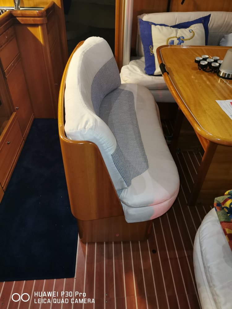

I Bavaria 39 CR og flere andre Bavaria-modeller med langsgående bysse er det en toseter sofa som er "klemt" inn mellom bysse og salongbord. Det ville være gunstig å kunne skyve den nærmere bordet når den ikke er i bruk og nærmere byssa når den brukes.
Ønsker tips om skinner som kan monteres i dørken slik at sofaen kan skyves ca. 25 cm. frem og tilbake og selvsagt låses i posisjon.

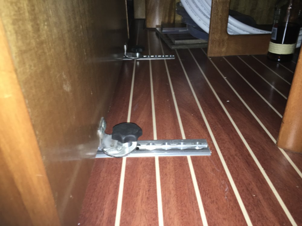

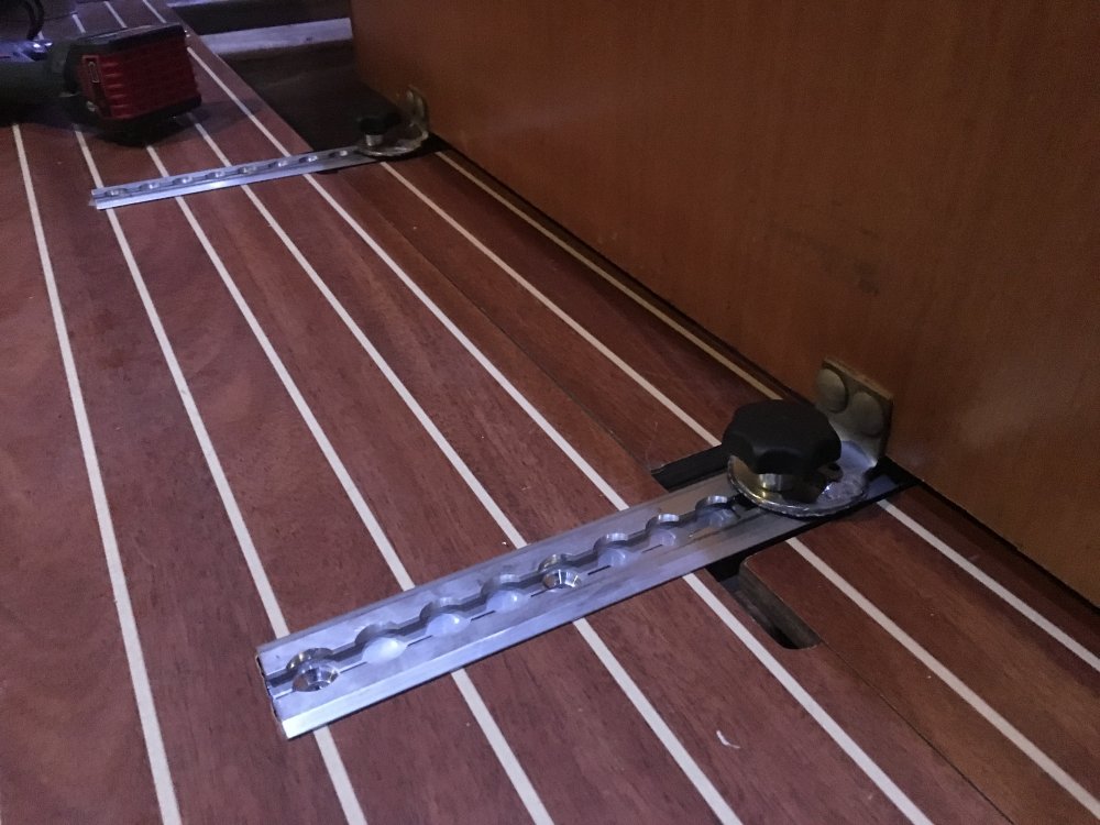

Hei.
jeg laget dette på min 46c for to år siden. Fungerer helt topp.
Skal se om jeg finner noen bilder
Skinner kjøpt hos Handicare i Moss. Brukes vanligvis i handikap biler

Der var løsningen, mange takk! Heie Båtplassen :thumbsup:

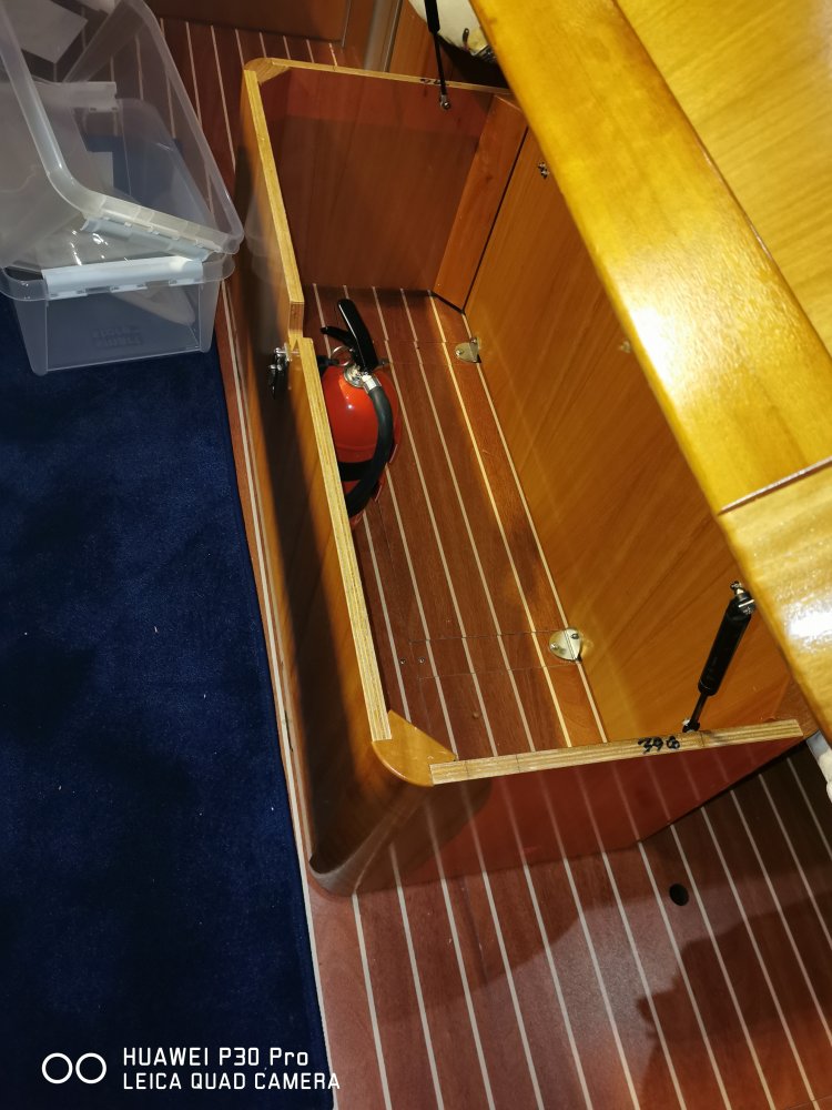

Et par spørsmål:
Har du laget bunn i sofaen eller går det greit å skyve den frem og tilbake med "innhold"?
Er de to bildene tatt på hver sin side av sofaen?

Helt usynlig, da alt befinner seg inni benken (ikke noe å sparke i)
