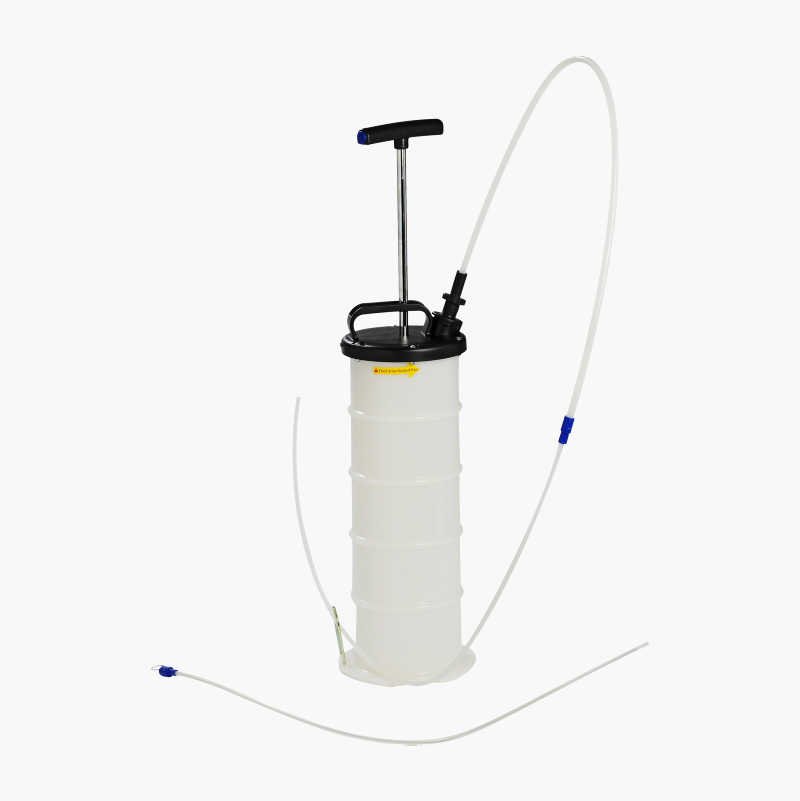

Dersom du har en slik vacuumoljeskiftpumpe vil jeg absolutt anbefale deg å koble den til retursystemet på dieseltilførselen på motoren din, så nært tanken som mulig.
Bruken klar slange og følg med på luftbobler.
På denne måten sjekker du hele systemet
(sugerør i tanken, lekkasje i filter, matepumpe, høytrykkspumpe, høytrykksrør, returrør/slanger og koblinger)
Det eneste du ikke sjekker med denne metoden er returrøret i tanken. Det skal ha utløp på det laveste i tanken. Husk at om det brekker eller blir bøyd så renner dieselen tilbake til tanken og du må lufte hver gang.... du skal bruke båten

Vil anbefale alle som rengjør dieseltanken og samtidig gjøre en lekkasjetest på hele dieselsystemet.
Sett i forhold til hvor enkelt, billig og lite tidkrevende det er så er det etter min mening veldig lite fokus på det....
Jeg gjør det slik:
  • Kjør tanken nesten tom
  • Ta av mannlokket/inspeksjonsluke
  • På med lang gummihanske og tre på klar slange på returrøret som går til bunnen av tanken
  • Sjekk at både sugerør og returrør står i veske
  • Koble til oljeskifter/vacuumpumpe og følg med på om det kommer bobbler
  • Sug igjennom 3-4 liter og følg med på om det er bobbler
  • små bobbler med likt intervall er typisk for lekkasje i fittings eller O-ring, en eller to store luftlommer er typisk for at du øker dieselnivå i dieselpumpa, i så fall stopper det å bobble etter en liter
Så kan du tømme/vaske tanken :thumbsup:
