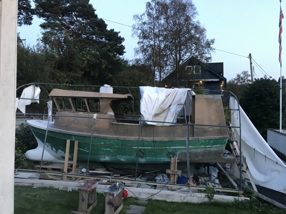

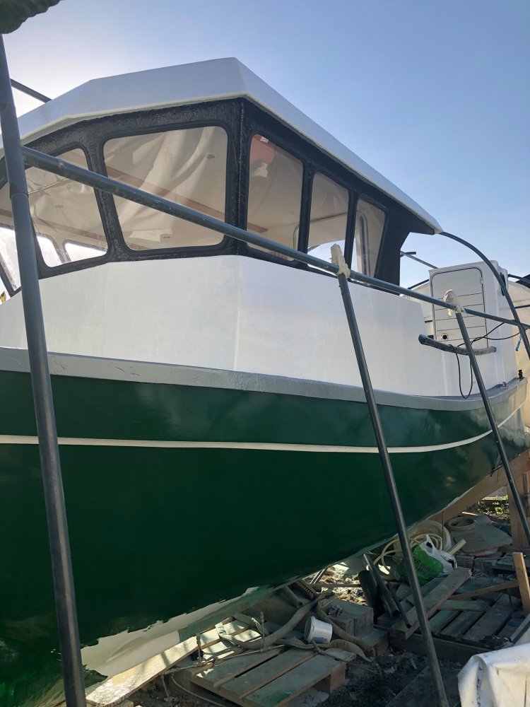

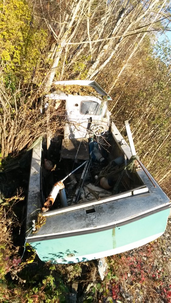

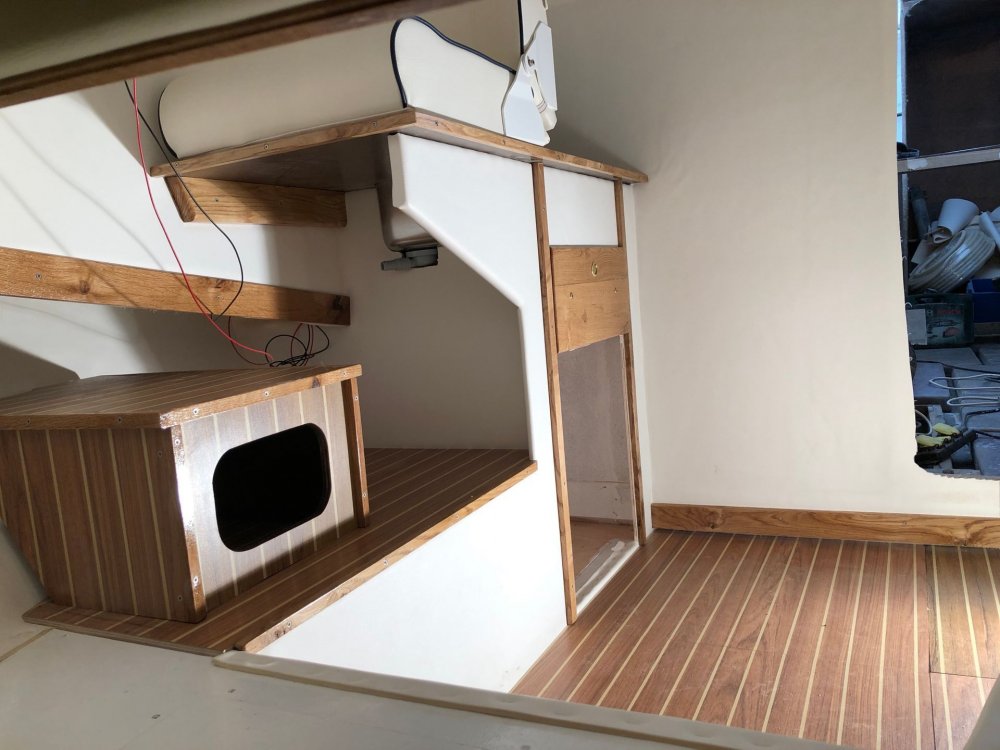

Bergen Startet 7.Mars.2020 Link til dette innlegget Startet 7.Mars.2020 Reder og utførende for oppussing er medlem her på BP. Men ikke veldig aktiv. Men jeg har fått aksept fra han til å lage en tråd her på BP, da DYI oppussingstråder vanligvis fenger ganske bra, og jeg mener dette er et prosjekt som flere bør kjenne til. For her er det snakk om en total gjenopplivning, ombygning og en omfattende utstyrspakke som er på vei inn i båten som var et vrak for 3 år siden. Men det er ikke snakk om en oppussing til slik båten var som ny, for her er det kommet både nytt egnarhus, bulb og baugpropell samt at mye mere er på vei. Historien begynte i 1978, og slik har reder forfattet starten: Skal no pusse opp, Marsteinsbåten som papen kjøpte i 1978, skroget vart bygd på Marstein Fyr, papen laga styrehuset sjølv, Gunline vart flittigt i brukt til å kaste etter pale og makrel, vart og brukt til å frakte laksefor, til og med smolt:-). Papen solgte Gunline videre til XXXXXX rundt 1985, han skulle bruke den til torskefiske med inne i Lysefjorden. XXXX solgte den videre til XXXX i 1988, og XXX var i båten stort sett kvar dag til han vart sju...k, eg fekk båten av XXXXX. XXXX forteller at far hennar XXX var yrkes fisker og brukte båten hver dag, fiska med garn, line,snøre og teiner etter hummer og krabbe, han la nedi 2 jern klosser på hver side av båten for at den skulle rugge mindre. No skal eg rehabilitere den slik at den blir nett so ny Det hører med til historien at dagens eier ikke viste hvor båten var, men etter en etterlysning på FB fikk han høsten 2016 et tips som førte til båten slik den fremstår på det første bildet. Reder er ikke i mål enda, men dette er et prosjekt som helt sikkert kommer til å bli ferdigstilt. Bilder av oppussing og ombygning ligger her https://galleri.moegster.no/?fbclid=IwAR1IL4yok9Z0uM6ST20MpS4WZ9T2oTuaap7CKvFOEbIv_bkFeg5rgwNrNqg#share?id=01aec37b-f38e-41ea-9966-81c0009374bc Sitér dette innlegget Link to post

Bergen Svart 8.Mars.2020 Emnestarter Link til dette innlegget Svart 8.Mars.2020 Nero II skrev On 8.3.2020 at 10.34: . Er båten på sjøen nå? Hva gjenstår evt? Vis hele sitatet Det siste bildet er ganske nytt, og viser status pr nå. Korsfjord skrev On 8.3.2020 at 10.44: Hvorfor bygges det bulb på båten? r). Vis hele sitatet Jeg vet ikke hvorfor han bygger bulb på den. Men jeg har oppfordret medlemmet som har nick Møgster her på BP til å komme inn å kommentere selv. Men om ikke han gjør det, så har han en offentlig gruppe på FB som heter: Marstein 24: Renovering av "Gunline"bygget for Arne Møgster ca 1978 https://www.facebook.com/groups/1636898316602955/?ref=group_header Sitér dette innlegget Link to post
Møgster Svart 8.Mars.2020 Link til dette innlegget Svart 8.Mars.2020 (redigert) Heisann, da e meg so restaurerer ja, båten var litt tung på nasen so eg bygde ein bulb, far min har ein Marstein båt idag som er bulb på, så det er for oppdrift, ikkje for fart:-) satser på sjøsetting i sommer. legger bilde inn på linken etterkvart. Redigert 8.Mars.2020 av Møgster (see edit history) Sitér dette innlegget Link to post
Ida Marie III Svart 8.Mars.2020 Link til dette innlegget Svart 8.Mars.2020 Møgster skrev On 8.3.2020 at 16.31: Heisann, da e meg so restaurerer ja, båten var litt tung på nasen so eg bygde ein bulb, far min har ein Marstein båt idag som er bulb på, så det er for oppdrift, ikkje for fart:-) satser på sjøsetting i sommer. legger bilde inn på linken etterkvart. Vis hele sitatet Og da ligger vel båten til din far på Møkster...eller..?? Tror jeg har sett den en del ganger i havnen på Møkster... Sitér dette innlegget Link to post
Møgster Svart 8.Mars.2020 Link til dette innlegget Svart 8.Mars.2020 Båten papen har no, er kjøpt frå Bakkasund, den eg restaurerer er den han fekk bygd i 78:-) Sitér dette innlegget Link to post

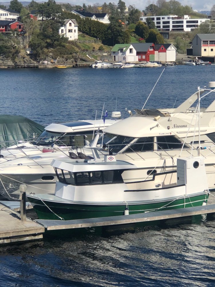

Bergen Svart 11.Mai.2021 Emnestarter Link til dette innlegget Svart 11.Mai.2021 (redigert) Da har @Møgster (sjekk skorsteinsmerket?) fått Gunline på sjøen. Reder var dessverre ikke tilstede når jeg tok turen, men skal få til en synfaring av den meget godt utstyrte sjarken ved anledning. Redigert 11.Mai.2021 av Bergen (see edit history) Sitér dette innlegget Link to post
