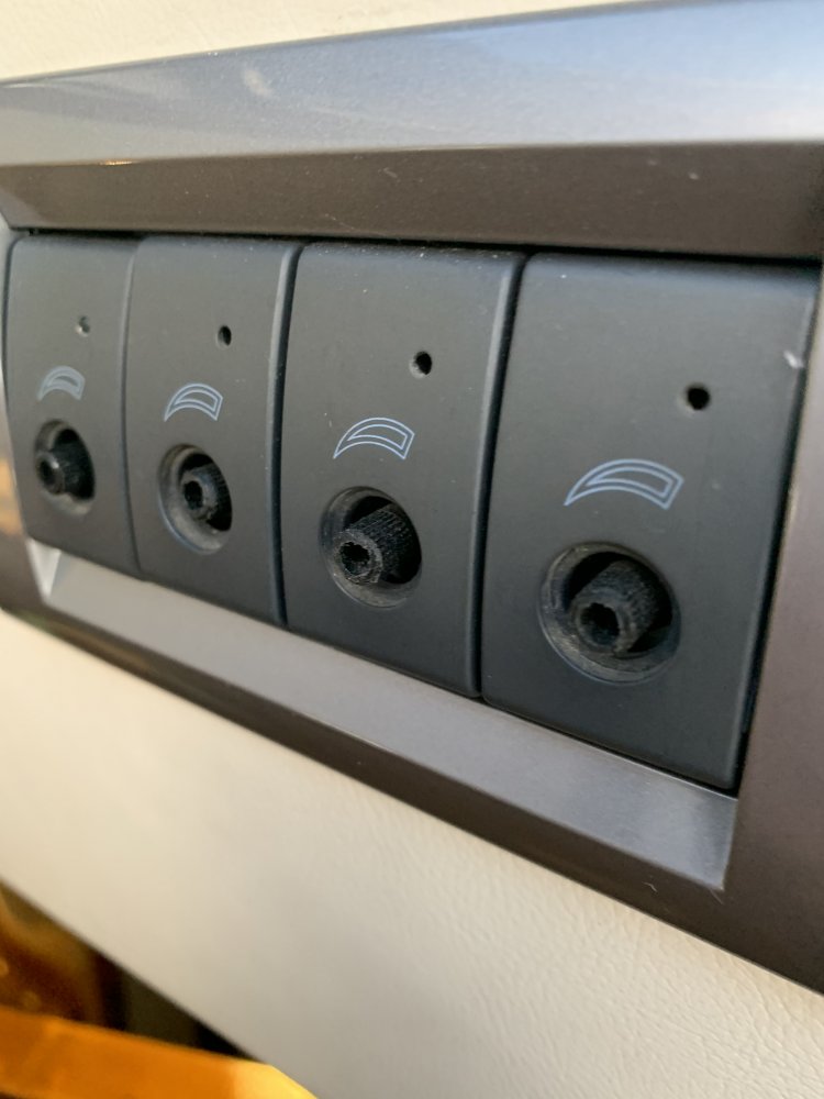

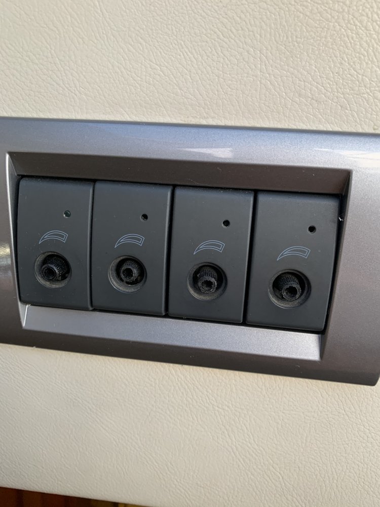

Knapp til dimmer
btt
Bare å søke på ‘potentiometer knob’ på Aliexpress.
Men for meg ser det ut som om grunnen til at de er borte er at selve ‘stammen’ er knekt. Ganske langt inne på 3 av de og litt lenger ute på det siste. Ville plukket opp hele greia og sett om det var mulig å erstatte potmetere også. Gjerne med noen med metall-‘stamme’. Disse finner du selvsagt også på Ali ?
Red: Alternativ finner du bare nye knotter på Ali eller andre steder, skrur inn noen små skruer i de hule stammene som forlengere/armering, fyller litt monteringslim ‘No more nails’/PL200 eller lignende i sporet på knottene og trykker de på plass. Og tar med i aftenbønnen at de holder.
