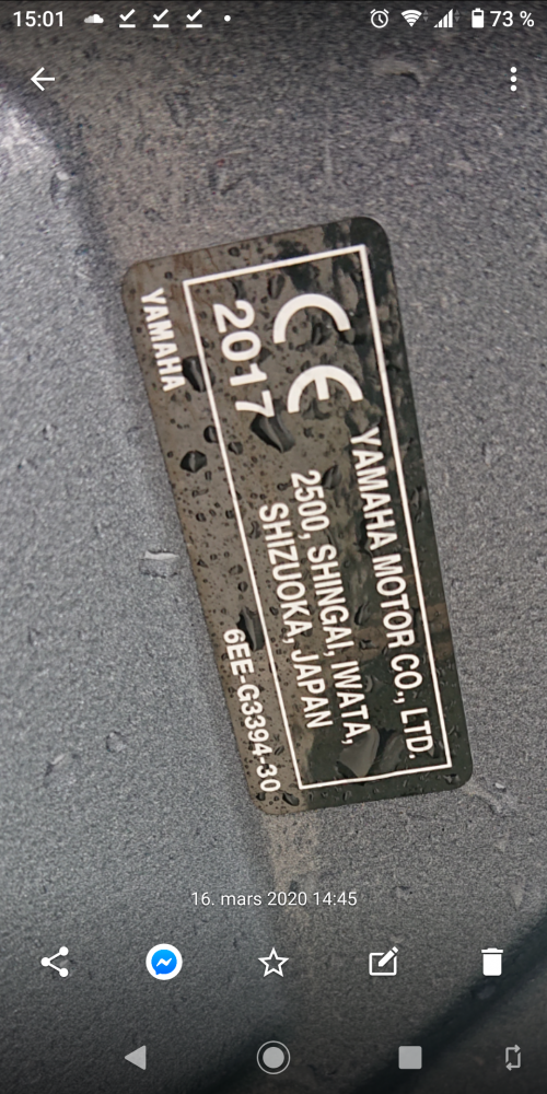

Timmeeh Startet 16.Mars.2020 Link til dette innlegget Startet 16.Mars.2020 Har en F40 yamaha, finnes det en side hvor jeg kan få opp informasjon ved å skrive inn serienr? Nyere modell dette. 16/17. Sitér dette innlegget Link to post
Guest Svart 16.Mars.2020 Link til dette innlegget Svart 16.Mars.2020 Åssen informasjon vil du ha ? Sitér dette innlegget Link to post
Timmeeh Svart 16.Mars.2020 Emnestarter Link til dette innlegget Svart 16.Mars.2020 Eika skrev 1 minutt siden: Åssen informasjon vil du ha ? Årsmod og nøyaktig modell betegnelse så jeg kan søke opp rett instruksjonsmanual. Er jo fort 10 forskjellige å velge i.. Tenkte å lese litt samt bestille servicedeler etterhvert her. Sitér dette innlegget Link to post
Kweelhouse Svart 16.Mars.2020 Link til dette innlegget Svart 16.Mars.2020 Quick reference letter guide: D - 1990, C - 1991, B - 1992, A - 1993, Z - 1994, Y - 1995, X - 1996, W - 1997, V - 1998, U - 1999 T - 2000, S - 2001, R - 2002, Q - 2003, P - 2004, N - 2005, K - 2006, J - 2007, H - 2008, G - 2009 F - 2010, D - 2011, C - 2012, B - 2013, A - 2014, Z - 2015, Y - 2016, X - 2017 Sitér dette innlegget Link to post
Timmeeh Svart 16.Mars.2020 Emnestarter Link til dette innlegget Svart 16.Mars.2020 Merket der er spylt vekk så har bare serienr å gå ut ifra. Samt dette da. Og her står der jo 2017 men fikk fortalt det var en 16 mod, så jeg vil sjekke opp mot serienr. Sitér dette innlegget Link to post
Kweelhouse Svart 16.Mars.2020 Link til dette innlegget Svart 16.Mars.2020 (redigert) 2 hours ago, Timmeeh said: Merket der er spylt vekk så har bare serienr å gå ut ifra. Samt dette da. Og her står der jo 2017 men fikk fortalt det var en 16 mod, så jeg vil sjekke opp mot serienr. Da blir det værre.... Hva er serienummeret? Redigert 16.Mars.2020 av Kweelhouse (see edit history) Sitér dette innlegget Link to post
Arny Svart 16.Mars.2020 Link til dette innlegget Svart 16.Mars.2020 Det skal være et rundt klistremerke med 7 siffer på blokka en plass. 6BG er motorprefikset etterfulgt av 7 siffer Sitér dette innlegget Link to post
Timmeeh Svart 17.Mars.2020 Emnestarter Link til dette innlegget Svart 17.Mars.2020 Kweelhouse skrev for 14 timer siden: Da blir det værre.... Hva er serienummeret? Sendt deg en pm. Sitér dette innlegget Link to post
Kweelhouse Svart 17.Mars.2020 Link til dette innlegget Svart 17.Mars.2020 (redigert) 2 hours ago, Timmeeh said: Sendt deg en pm. F40FETL Model Year 2017 Model Type Code 6BGA Product Code 110 Colour Type A Colour DARK BLUISH GRAY 1 https://ypec-sss.yamaha-motor.co.jp/ypec/ypec/b2c/html5/app/en_GB/parts-search/index.html Redigert 17.Mars.2020 av Kweelhouse (see edit history) Sitér dette innlegget Link to post
Timmeeh Svart 17.Mars.2020 Emnestarter Link til dette innlegget Svart 17.Mars.2020 Kweelhouse skrev for 3 timer siden: F40FETL Model Year 2017 Model Type Code 6BGA Product Code 110 Colour Type A Colour DARK BLUISH GRAY 1 https://ypec-sss.yamaha-motor.co.jp/ypec/ypec/b2c/html5/app/en_GB/parts-search/index.html Takk skal du ha! Ny motor jo logget 950 timer snart. Sitér dette innlegget Link to post
