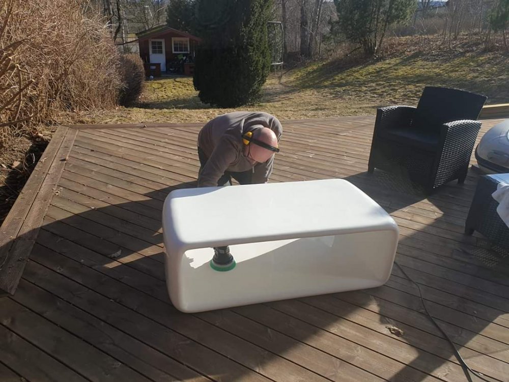

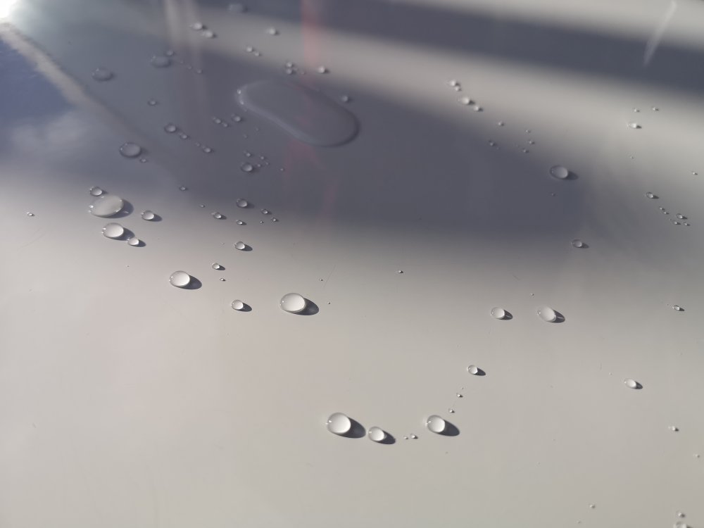

Jeg handlet inn litt Fusso. Kona ville at jeg skulle vokse salongbordet som er laget av egnet materiale, så da fikk jeg testet Fussoen. Var helt greit å jobbe med, og tørket relativt fort som noen tidligere har nevnt. Å vente 5-8 minutter som det står på pakken tror jeg er bare dumt. Luktet heller ikke så ille, men langt fra godt. Svak duft av løsemidler.
Resultatet ble veldig bra, så får vi se med holdbarheten.
