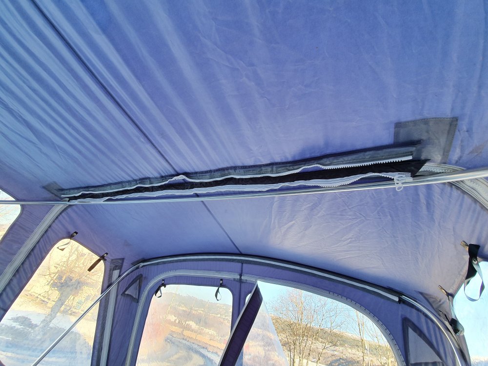

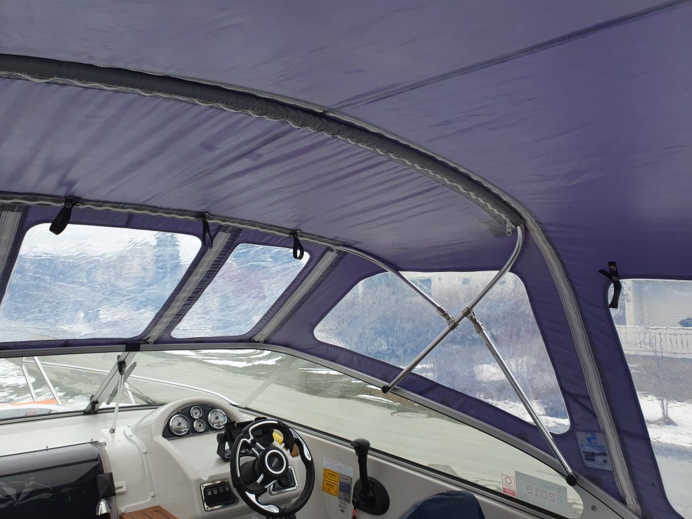

Hjelp ! Kjøpt en Askeladden i fjor, får ikke kalasjen til å "passe". Tidliger eier brukte kalersjen kun en gang siden den var ny. Den har ligget pent sammenrullet i targabøyla i en pose i 10-12år. Problemet er at jeg ikke får den til å passe i bøyla. Kjørt i sommer med den utenfor sin tiltenkte plass i håp om at den skulle strekke seg til, og kanskje få den på plass. Alle festehull er på plass og den er ganske stram, så midtre bøye kan ikke gå høyere for å få den påplass. Virker som at den er for lang, eller feilmontert ?

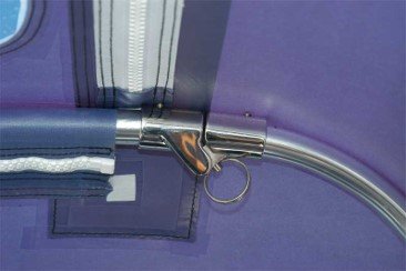

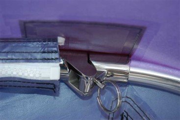

Hadde Askeladden 605 for en del år siden. Irriterte meg grenseløst over at kalesjen kun kunne settes opp i en targa og ikke stues vekk på fine dager. Kappet kalesjebøylene og sapp på rørhengsler med låsepinne slik at vi kunne rulle sammen kalesjen, brette sammen bøylene, legge alt i en pose vi fikk sydd og så legge denne posen i forkabinen.

Men @Bonus sitt opplegg med å kage hengsler anbefales. Vi gjorde det samme og hadde kalesje og bøyler nede i kabinen.

Valgte å kappe litt.  2,5cm av hver side på fremre feste. Kalersjen er veldig stram lukevel, men nå fikk jeg den på plass.
Ble fornøyd selv, etter 1år med irritasjon. ?
