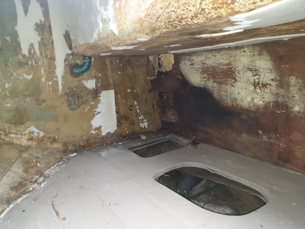

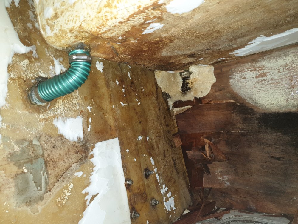

Capt.Yorgoz Startet 27.Mars.2020 Link til dette innlegget Startet 27.Mars.2020 Holder på å pusser opp akterenden på båten. Å i den anledning er jeg i tvil på å bruke kryssfiner plate for å bygge opp skott mellom akterlugar og stuverom. Sengen skal rives og bygges opp på nytt. Kan jeg benytte baderomsplater type litex/tetti? Hvordan er disse å jobbe med, å ikke minst tar dem opp styrke i lengderetning? De er jo svært lette, mugger ikke å ser ut som dem er greie å plaste inn ved behov for det. Skal selvfølgelig stoppe alt av lekkasjer før jeg bygger opp. Men på et tidspunkt vil det bli vått igjen. Det er hvertfall min erfaring. Legget ved bilde av råtten seng og skott for spesielt interesserte Sitér dette innlegget Link to post
