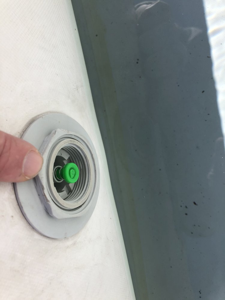

TICORA Startet 28.Mars.2020 Link til dette innlegget Startet 28.Mars.2020 Noe skal en jo gjøre i isolasjonen og i dag forsket jeg på den evige luftlekkasjen i jolla vå. Dette er en Zodiac 310 Cadet. Alle innerventilene er byttet. I dag pumpet jeg den opp og konstaterte at det er ventilinnsatsen som lekker. Har prøvd å få den ut men den sitter som f... Noen med tips og erfaring? Vanskelig å se hva slags verktøy en kan bruke og jeg er redd for å dra til for mye. Sitér dette innlegget Link to post
Brigg Svart 28.Mars.2020 Link til dette innlegget Svart 28.Mars.2020 Når du skriver at ventilinnsatsen lekker, hvor lekker det da? Mellom den ytterste og innerste grå ringen? Sitér dette innlegget Viksund 340 St. Cruz: Tre-roms fritidsbolig med to terasser og fleksibel beliggenhet. 2009 - 0000: Viksund 340 St.Cruz Fly m/VP D6-370/HS80AE 2003 - 2009: Halco 29 Offshore Fly m/VP 41B/290DP Link to post
TICORA Svart 28.Mars.2020 Emnestarter Link til dette innlegget Svart 28.Mars.2020 Ja, ikke selve ventilmekanismen men mellom den delen som e sveiset inn og den som har gjenger på innsiden (som en skrur ventilmekanismen inn i) Sitér dette innlegget Link to post
Brigg Svart 28.Mars.2020 Link til dette innlegget Svart 28.Mars.2020 Jeg har brukt en spiss tang som åpnes slik at spissene får tak i hvert sitt spor ute på sidene. Men har ikke opplevd at disse har sittet bom fast. Sitér dette innlegget Viksund 340 St. Cruz: Tre-roms fritidsbolig med to terasser og fleksibel beliggenhet. 2009 - 0000: Viksund 340 St.Cruz Fly m/VP D6-370/HS80AE 2003 - 2009: Halco 29 Offshore Fly m/VP 41B/290DP Link to post
TICORA Svart 28.Mars.2020 Emnestarter Link til dette innlegget Svart 28.Mars.2020 Det fubgerer bra på selve mekanismen som har spor. Det er gjengeinnsatsen som denne skrus i som lekker Sitér dette innlegget Link to post
Brigg Svart 28.Mars.2020 Link til dette innlegget Svart 28.Mars.2020 Da blir det verre. Kanskje mulig å lage spor i denne slik at man får tak med verktøy? Evnt forsøke å få noe tetningstoff mellom uten å demontere. Kanskje Captain Trolley eller hva den heter den som mange bruker på utette vinduer kan hjelpe? Sitér dette innlegget Viksund 340 St. Cruz: Tre-roms fritidsbolig med to terasser og fleksibel beliggenhet. 2009 - 0000: Viksund 340 St.Cruz Fly m/VP D6-370/HS80AE 2003 - 2009: Halco 29 Offshore Fly m/VP 41B/290DP Link to post
Eramar Svart 28.Mars.2020 Link til dette innlegget Svart 28.Mars.2020 Kan det være at dette ikke er en hylse men hele indre del av ventil"huset"? Noe tilsvarende som på dette bildet. (Bilde er hentet herfra om det ikke synes: https://www.inflatableboats.com/Zodiac-Valve-Assembly-push-open-push-closed-type-Z67092EA.htm ) (Og en med tilsvarende problem her: https://www.rib.net/forum/f8/how-to-take-apart-this-valve-of-a-zodiac-inflatable-74692.html ) Sitér dette innlegget Link to post
TICORA Svart 28.Mars.2020 Emnestarter Link til dette innlegget Svart 28.Mars.2020 Det stemmer nok. Og da er det ikke enkelt å skifte. Har lest meg opp på dette. Den delen her sitter i selve jolla. Sitér dette innlegget Link to post
Eramar Svart 28.Mars.2020 Link til dette innlegget Svart 28.Mars.2020 Ser ikke ut til å kunne skiftes uten å lage hullet større og lime på ny lapp. Men i videoen under, hvor det kanskje var en produksjonsfeil, ble det tett ved å demontere, gjøre rent, påføre noe 3M-greier og montere ventilen rettere i hullet så det ble lik anleggsflate rundt hele. Ikke lik ventil men noe tilsvarende. Sitér dette innlegget Link to post
