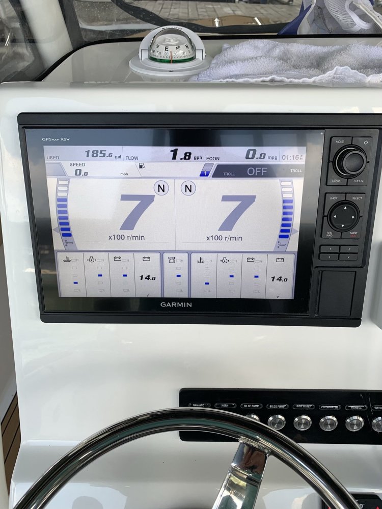

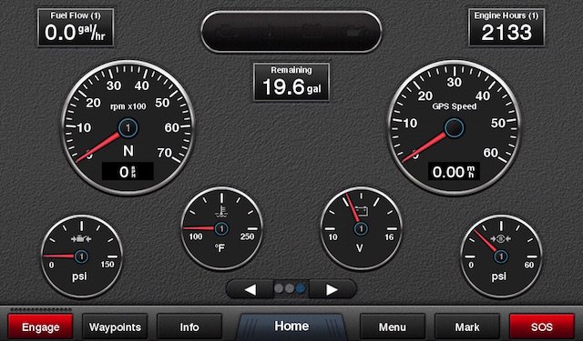

Der har jeg fått installert integrasjon mellom motor og plotter men får kun opp garmins standard visning for motordata. (Se andre bilde)
Dette grensesnittet fungerer greit men jeg kunne ønske meg Yamaha sitt grensesnitt som ser langt bedre ut og viser data mer hensiktsmessig. (Se første bilde)

Det ser ut til at det er avhengig av hva som er levert som oversetter info fra motoren. Med en Yamaha gateway skal du få mer info på skjermen. https://support.garmin.com/en-IN/?faq=moa2pITkii7zUjWoXptRW6
https://support.garmin.com/en-IN/?faq=AfpvnPUnwL0xPBnkJoOxhA
Men at GUI skal påvirkes av hvilken gateway hw som du tilkobler virker feil. Garmin må ha sw for å vise info på Yamaha sitt vis. Og det må være en Sw relatert som enten er installert eller kan lastes inn.
At det kan påvirke hvilken info og mengden info avhengig av gateway er sannsynlig.
Men på ditt bilde er det ikke mer info fra yamaha GUI, kun utseende?

Har flashet siste software (18.10 på garmin enheten, og etter hva jeg kunne skjønne fra den amerikanske tråden så kom det støtte for CL7 GUI på nema2000 protokollen rundt release 16.
Jeg har ikke andre instrumenter som fungere som gateway.
Og ja, det er såvidt jeg kan skjønne bare GUI som endres, men da til noe som virker mer moderne og bedre å se på.. (så vi snakker flisespikkeri, men jeg liker ting som ser bra ut :-) )
