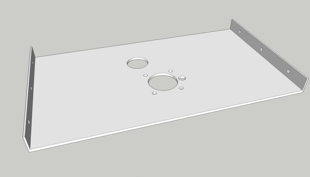

Skal montere ankervinsj i baugen på min seilbåt.
Siden den ikke er levert originalt med vinsj så trenger jeg å lage en plate som jeg skal skru fast i ankerbrønnen.
Den kommer til å se ut noe som denne: (tegningen er ikke ferdig enda)
Målene vil være 50x30cm.
Der jeg skal bestille platen kan jeg velge mellom følgende:
Rustfritt (304L)
Syrefast (316L)
Aluminium (5052)
Hvilken bør jeg velge for å ikke skape en korrosjonsdødare for vinsjen? ( @Hulda ) og hvilken tykkelse bør man ha for å tåle kreftene?
Vinsjen er en Quick Prince DP2 https://seatronic.no/quick-prince-dp2-1000w-12v-8mm og kjettingen blir galvanisert.
