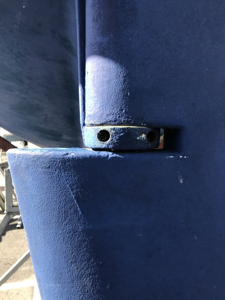

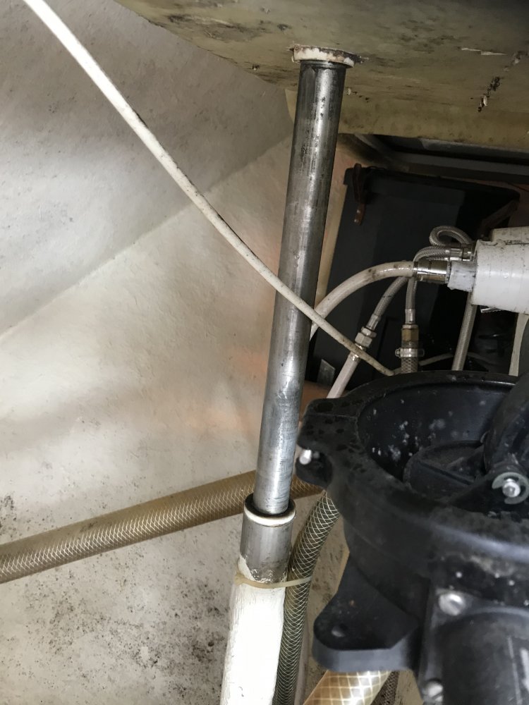

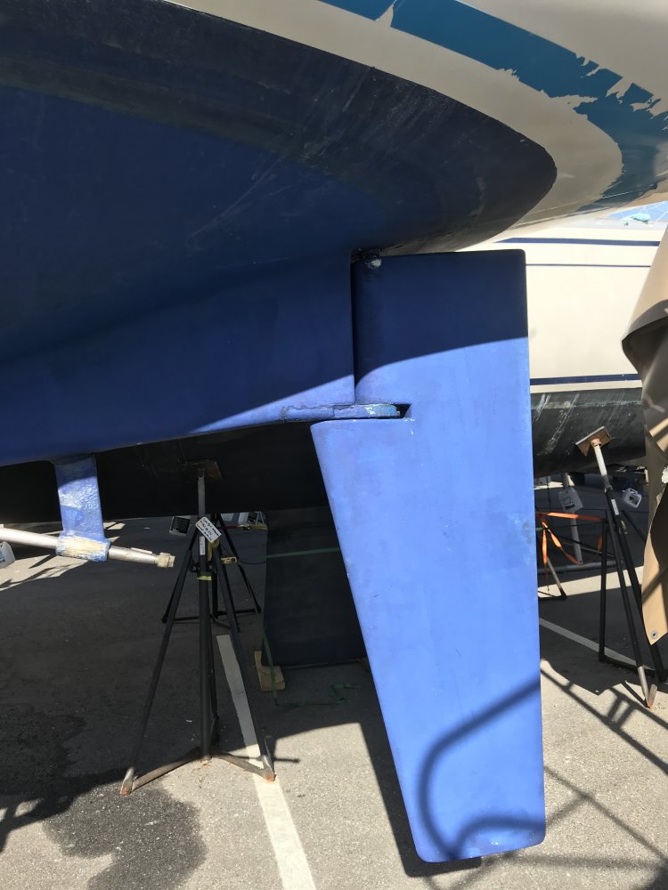

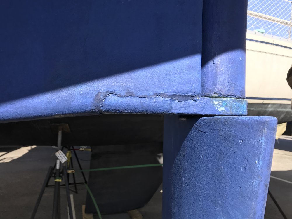

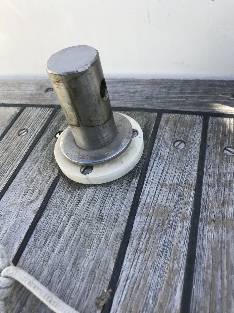

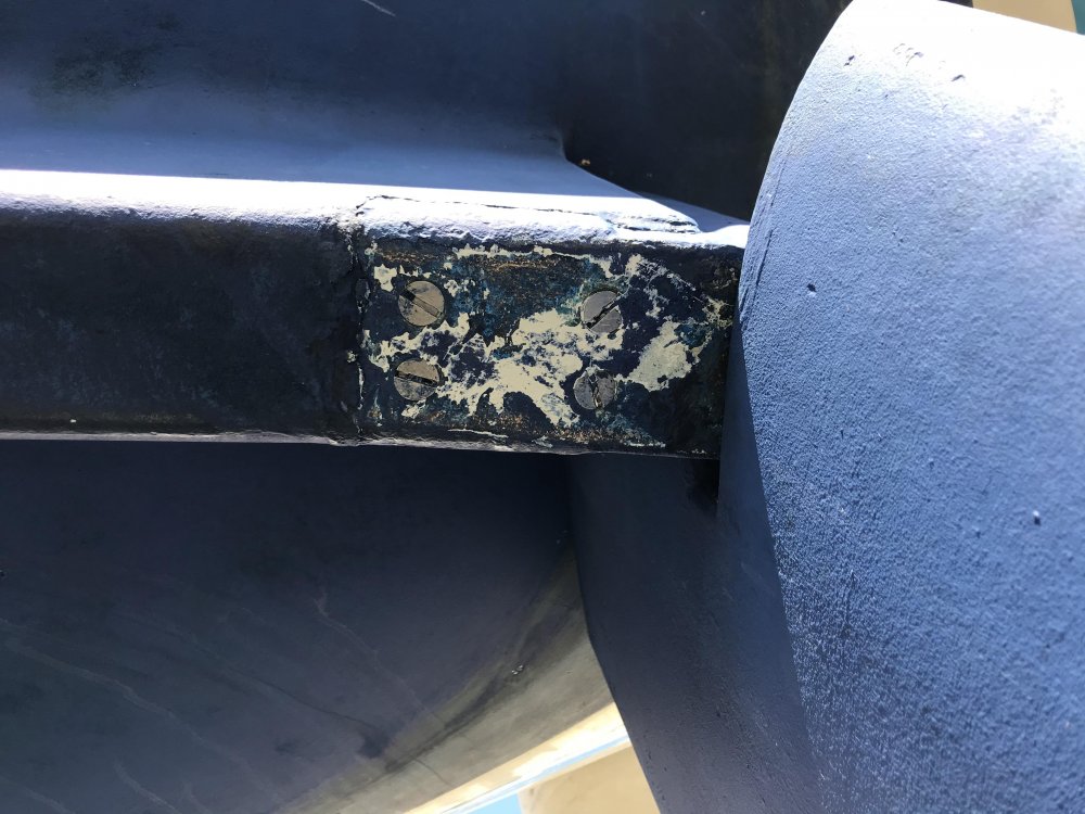

Breacking wave Startet 2.April.2020 Link til dette innlegget Startet 2.April.2020 Hei! Jeg må demotere roret på min Trio 96.Lurer på om noen har erfaring med lignende løsninger som på bildene. Er litt usikker på om jeg må løsne "braketten" som roret står på.De er festet med 4 skurer. Eller er det lure løsninger her som jeg ikke har sett.? Sitér dette innlegget Link to post
Mulligan Svart 2.April.2020 Link til dette innlegget Svart 2.April.2020 Begynn med å grave et 1.5 m hull i bakken under roret. Støtt opp under roret med ei planke og treklosser. Løsne nedre rorlager. Sannsynligvis muttere inne i båten. Fjern planke og treklosser og slipp roret ned. Sitér dette innlegget Link to post
