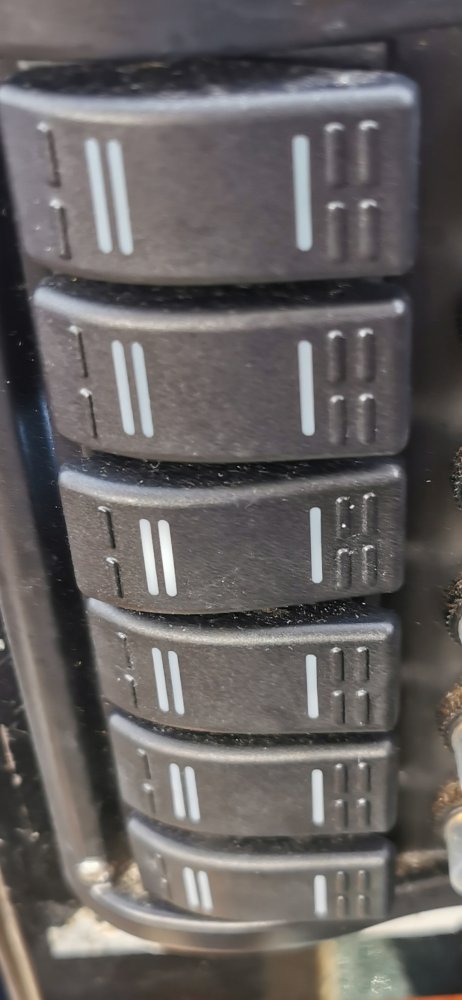

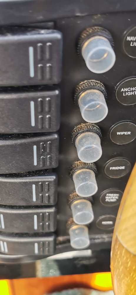

Klikk fra bryteren. Det er heller ikke samme motstand som før.
Når du kan fortelle at "klikket" fra bryteren er borte, og motstanden når du trykker ned bryteren er anderledes enn før, ja da gir det seg selv at det er bryteren som er kaputt.
Dette er ingen ting å reparere eller "fikse" på. Det er bare en ting å gjøre, og det er å bytte bryteren til en ny.
Du får brytere i flere kvaliteter og prisklasser som har samme fysiske størrelse som de bryterne du har avbildet.
Ettersom dette handler om bryter til vindusvisker, blir den kanskje ofte slått av og på ? (avhenger av hvilken båt du har, dvs. om du har en båttype hvor sjøsprøyten har lett, eller ikke lett for å havne på frontruten). Om det er slik at du benytter bryteren ofte, så gå for en bryter av god kvalitet.
Superswitch- brytere skal vistnok være gode greier.
Red: Jeg rakk ikke å poste dette innlegget, før du kom med ditt forrige, og der står det jo at du tenker å skifte bryteren.
Redigert av Jannmar (see edit history)

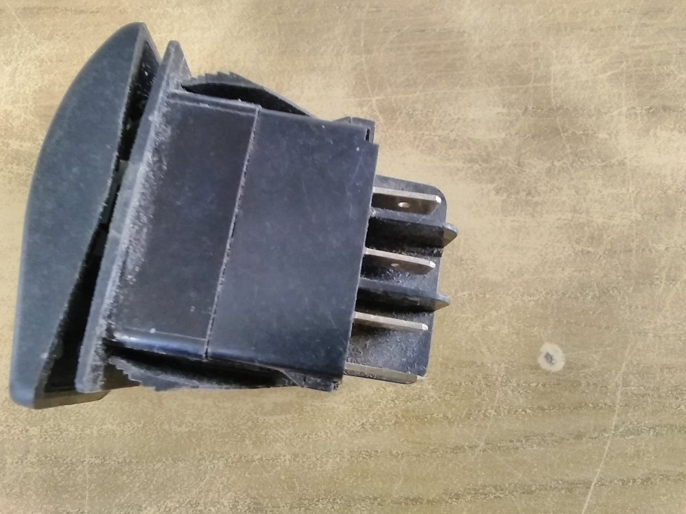

Bryterne er montert i panelet uten skruer. De smetter på plass når du dytter de inn.
Det greieste når du skal bytte en bryter er å løsne hele panelet, dra panelet litt ut og dytt ut bryteren fra baksiden.
Om du gjør det på denne måten, får du sett hvordan bryteren er festet til panelet, og samtidig får du tatt en titt på ledningene og koblingene osv. til de andre bryterne også.
Ledningene bytter du bare over fra den gamle til den nye bryteren. Det er ingen skruing eller lodding. Ledningene er koblet til bryteren med kabelsko.
