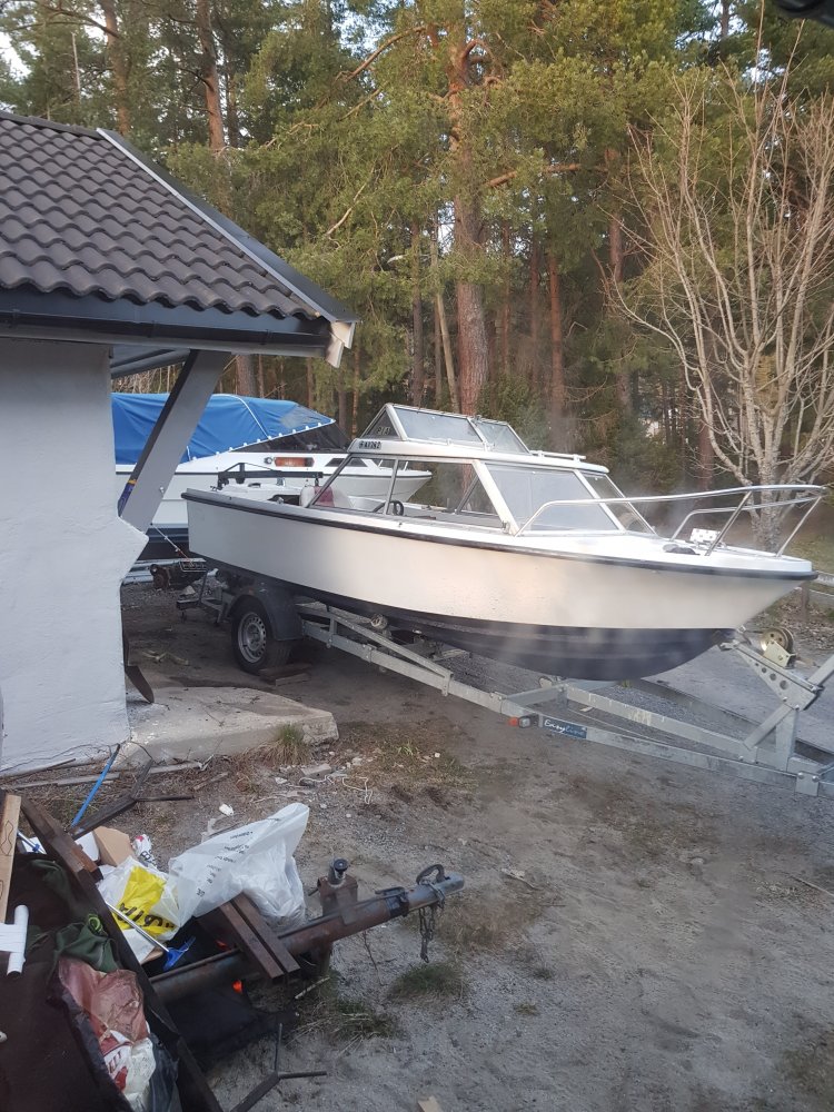

pappa_wolf Startet 5.April.2020 Link til dette innlegget Startet 5.April.2020 Etter kona forklarte meg i tydelige vendinger, at Vivi var for liten, ble vi fort enige om at vi måtte ha en større båt. Eller hun ble enig. Jeg vil jo ikke motsi henne. Hehehe. Men planen er som følger. Selg Vivi, når motoren er tilbake i båten, og den fungerer. Kjøp båt til høsten igjen og kose oss sommeren 21. Ny plan. Vår 15 Finmar var for liten og upraktisk til vår lille familie på 6. Så da det dukket opp en 17 fot Nordkapp på finn, med et ønske om å bytte i mindre båt, var jeg ikke sein til å høre om han var interessert i vår lille gule. Lang historie kort. Båten står nå på paller i hagen vår. Og det var bare begynnelsen på problemene. Enten dummet jeg meg ut, eller også var det tidligere eieren. Men etter et forsøk på å starte opp motoren, oppdaget jeg at motoroljen, (som var klar og pen, da jeg sjekket den første gangen.) hadde fått den fryktede sjokolade konsistensen. Så enten har oljekjøleren blitt frostsprengt, eller også har motorblokken. Håper på det første. Har ikke lyst til å begynne å lete etter motor til denne også. Sitér dette innlegget Link to post

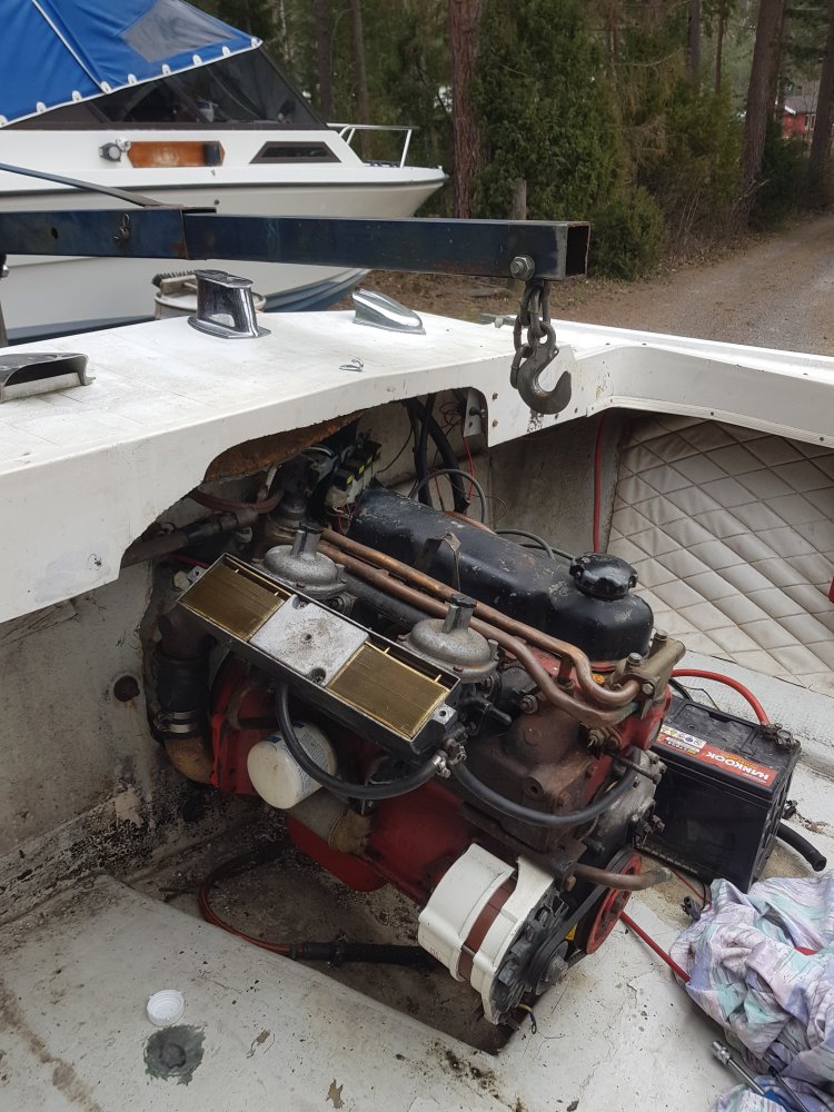

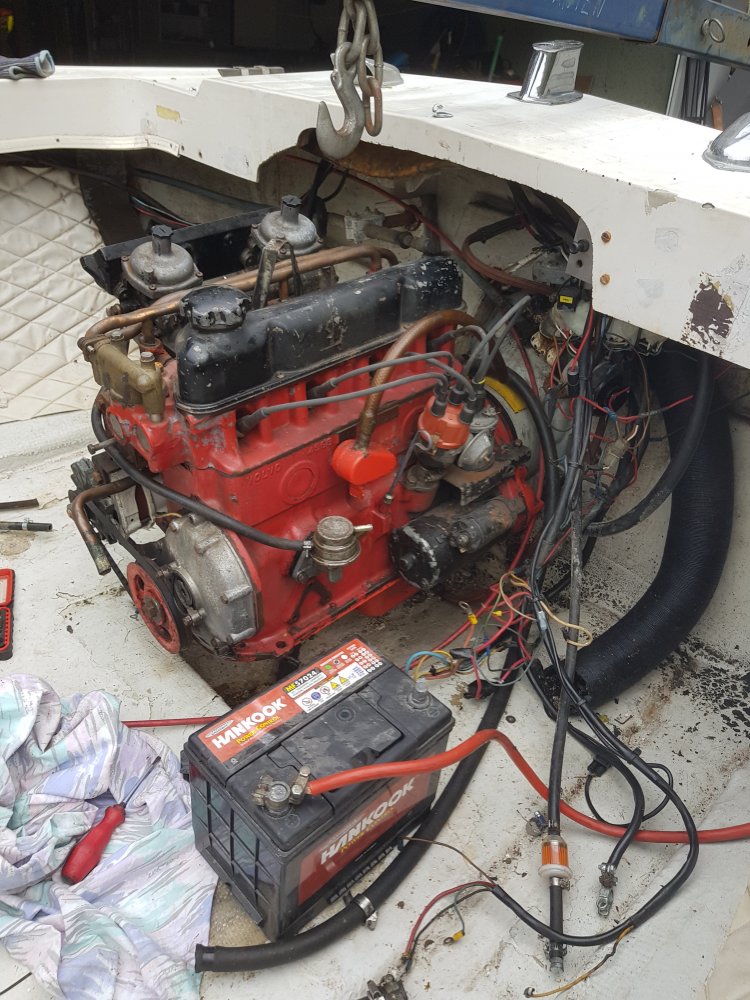

pappa_wolf Svart 16.April.2020 Emnestarter Link til dette innlegget Svart 16.April.2020 I går var det litt av en milepæl, Fikk hjelp av mellomste gutten på 14 til å løfte inn motoren. (Han er vel den som er mest interessert i båt og båtliv!) Det har vært en del banning, da det å løfte inn motoren er en ting, men å få det til å sitte på akseltappen og tappene på huset, er noe annet. Endte opp med at jeg måtte bruke tilten min. Fikk den på plass til slutt, og kunne begynne moroa med å montere alle ledninger igjen. Har hatt start på den, og den funker fint, men er ikke glad i å ta til seg kjølevann. Så her har jeg enda en jobb. Har også funnet ut av at vinteren 2020 står i oppgraderingens navn. Må få gjort noe med kjølesystemet, da det ikke virker til at designet har endret seg noe siden 68. Båten står nå på hengeren i hagen, og jeg jobber med å få ledningsnettet til å fungere. (tror det er et must, når man kjøper båt, at man lager egne koblinger og alternative løsninger på alt. Jeg fant også ut av, at min 36 år gamle tenningspistol, har tatt kvelden. så ny har blitt handlet, og skal testet i morgen. Har også montert en startknapp tett på motoren, da jeg ikke har lange nok armer til både å vri nøkkelen, og gasse på samtidig. Lensepumpe med automatisk nivå vakt er montert, og skal kobles i morgen også. Så blir det til å få tiltet drevet og få den store baljen under, så vi kan få sett på kjølingen. Og må montert en elektrisk fødepumpe. (Er litt lei av at all bensinen renner retur på mindre enn 5 minutter. Tenker at det også ligger en forgasser overhaling i kortene, men satser nu likevel på testtur i løpet av neste uke. Helgen om alt går bra. Sitér dette innlegget Link to post

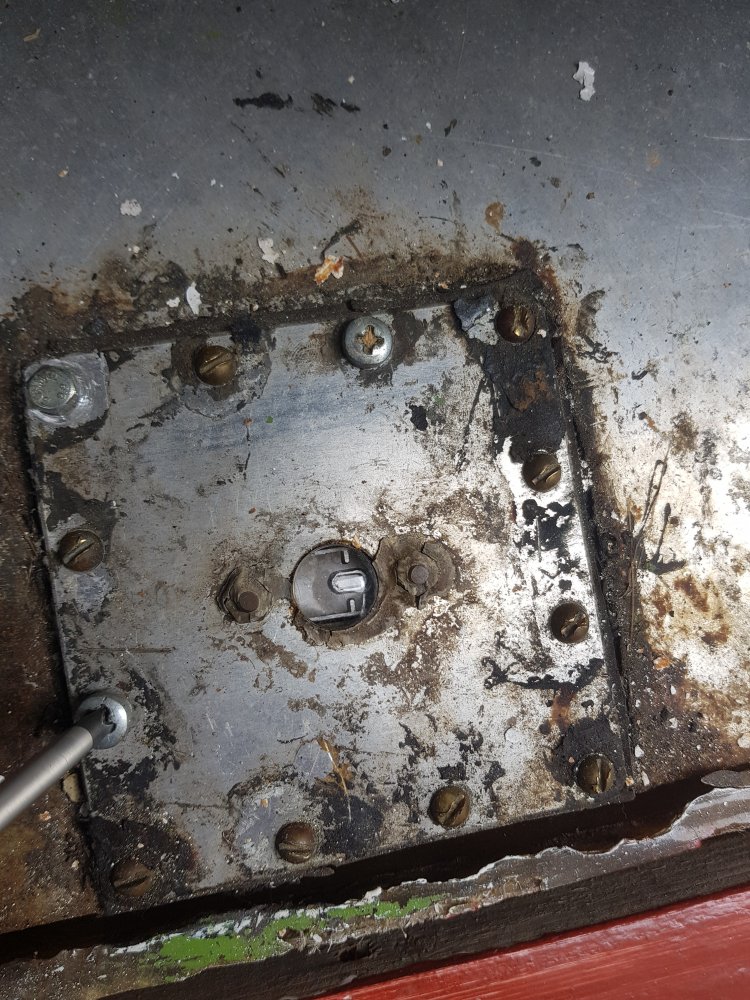

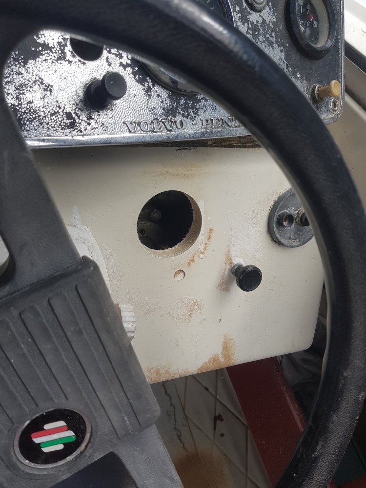

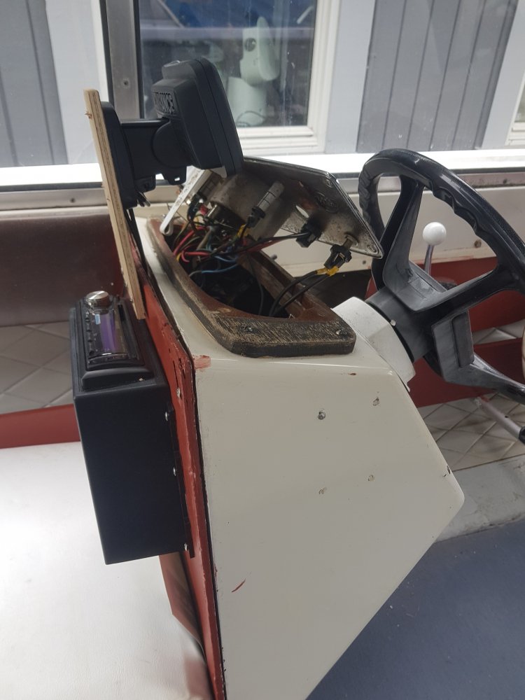

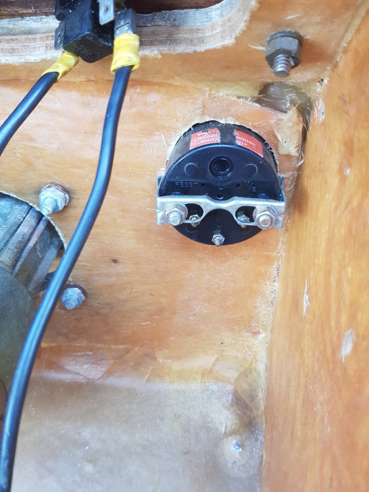

pappa_wolf Svart 19.April.2020 Emnestarter Link til dette innlegget Svart 19.April.2020 Sitter i båten igjen, og studerer ledningsnettet. Skjønner plutselig hvorfor min oljetrykkmåler ikke virker. Sitér dette innlegget Link to post
pipe Svart 19.April.2020 Link til dette innlegget Svart 19.April.2020 Ja, den oljemåler var lett å feilsøke. Sitér dette innlegget Link to post

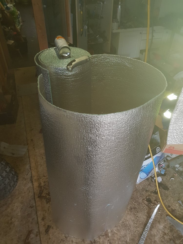

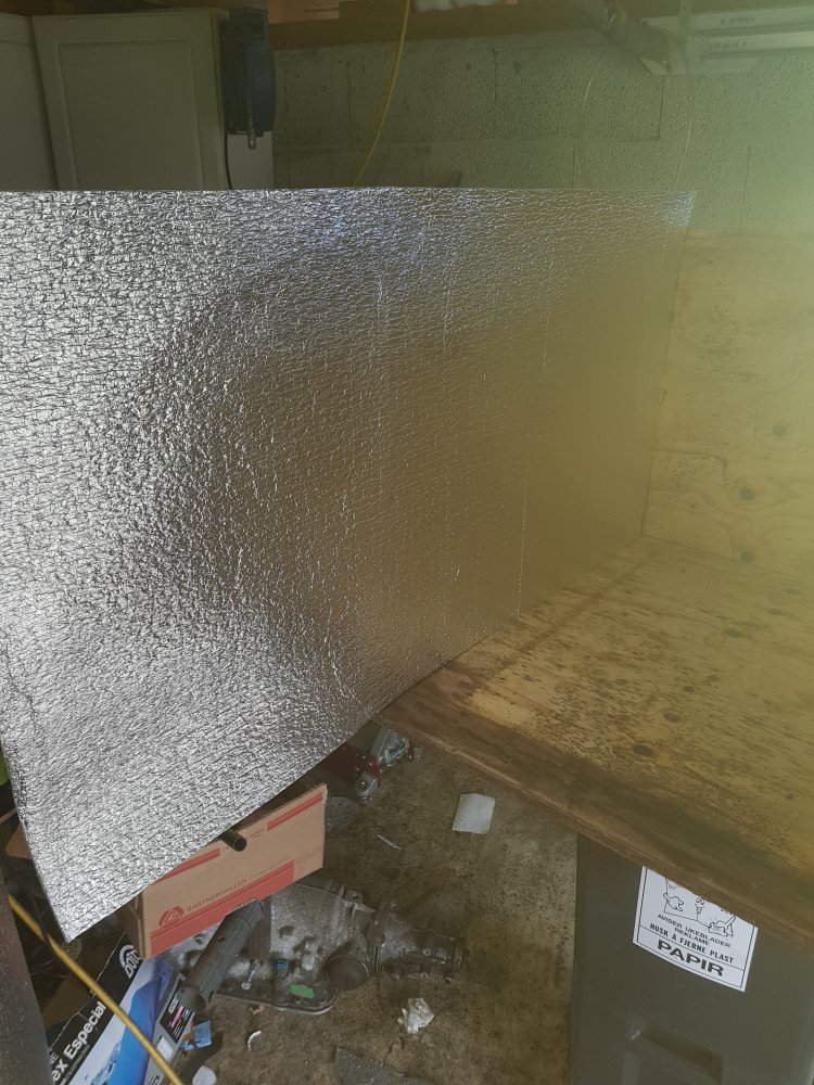

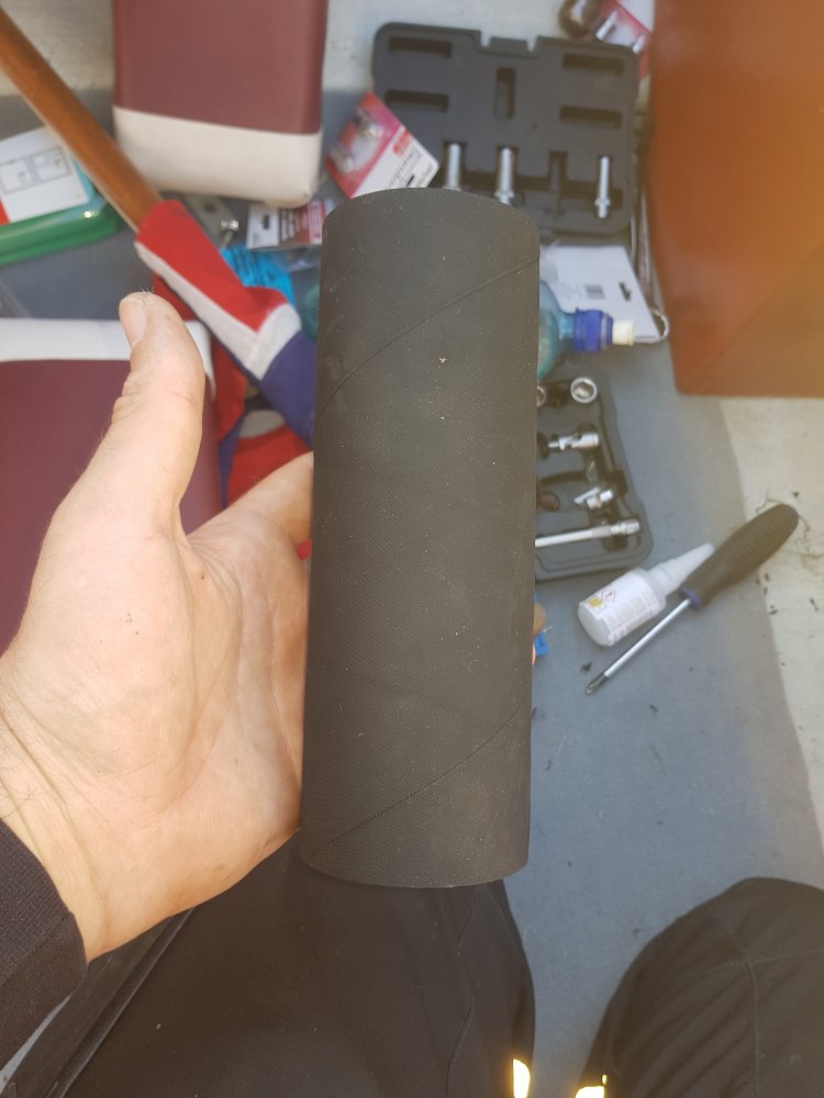

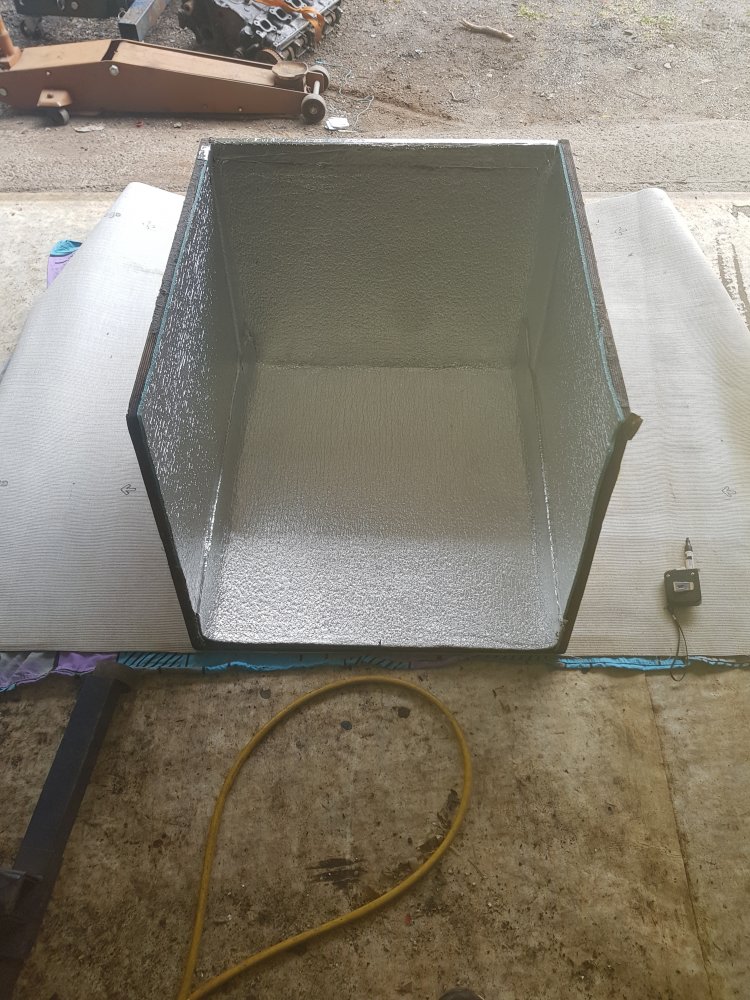

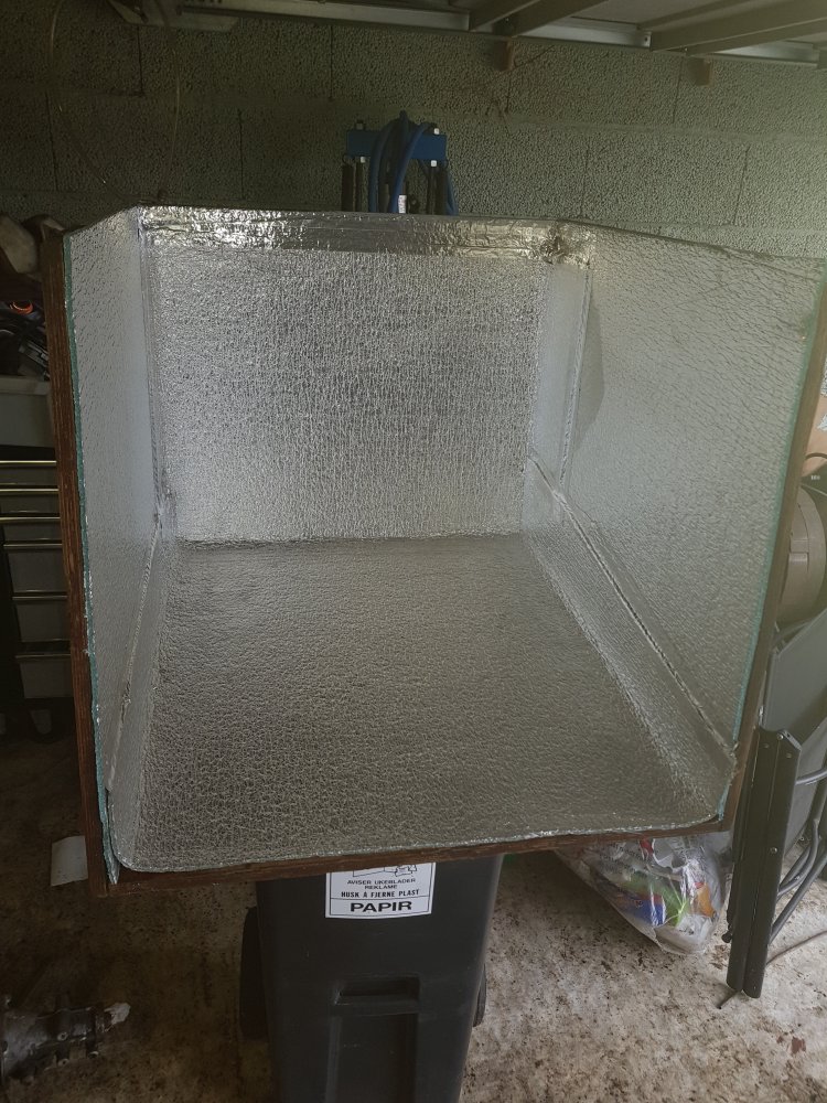

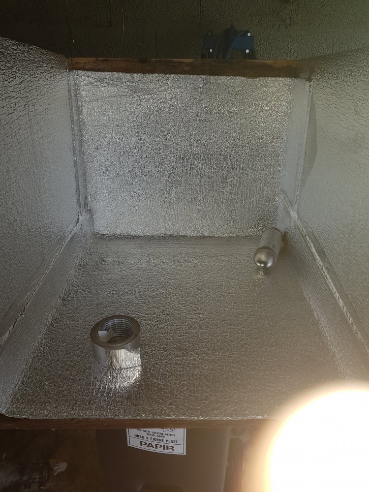

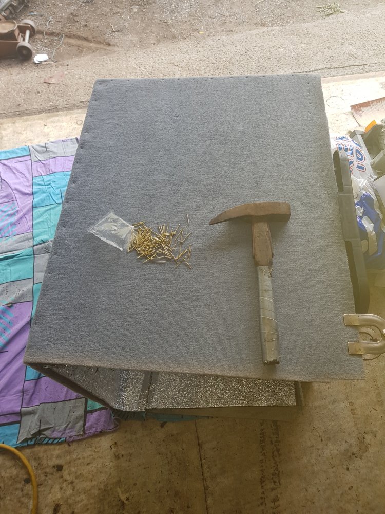

pappa_wolf Svart 2.Mai.2020 Emnestarter Link til dette innlegget Svart 2.Mai.2020 (redigert) Shit happens. Har kommet meg en god del nærmere telttur. AMA sendte feil eksos slange først, og etter jeg fikk den i posten, og innså at den passet jo ikke i det hele tatt, var det bare å sende en mail, så ble det ryddet opp i det. Slangen kom i dag, og gikk på plass med det samme, og jeg begynte på å kle motorkassen Har en rull med LowE som skal prøves. Og skal naturligvis kle kassa utvendig i samme teppe, som ligger i båten. Men nok snakk. Dere vil se bilder. Redigert 2.Mai.2020 av pappa_wolf Stavefeil (see edit history) Sitér dette innlegget Link to post
pappa_wolf Svart 3.Mai.2020 Emnestarter Link til dette innlegget Svart 3.Mai.2020 Ferdig. Venter på nøkkel til havnen, og da er det tid for en liten testtur. Har kledd kassa ferdig i dag, og testet LowE isoleringen. Et lag, demper like mye som biltema 5 cm isolering. Så legger et lag til senere. Sitér dette innlegget Link to post

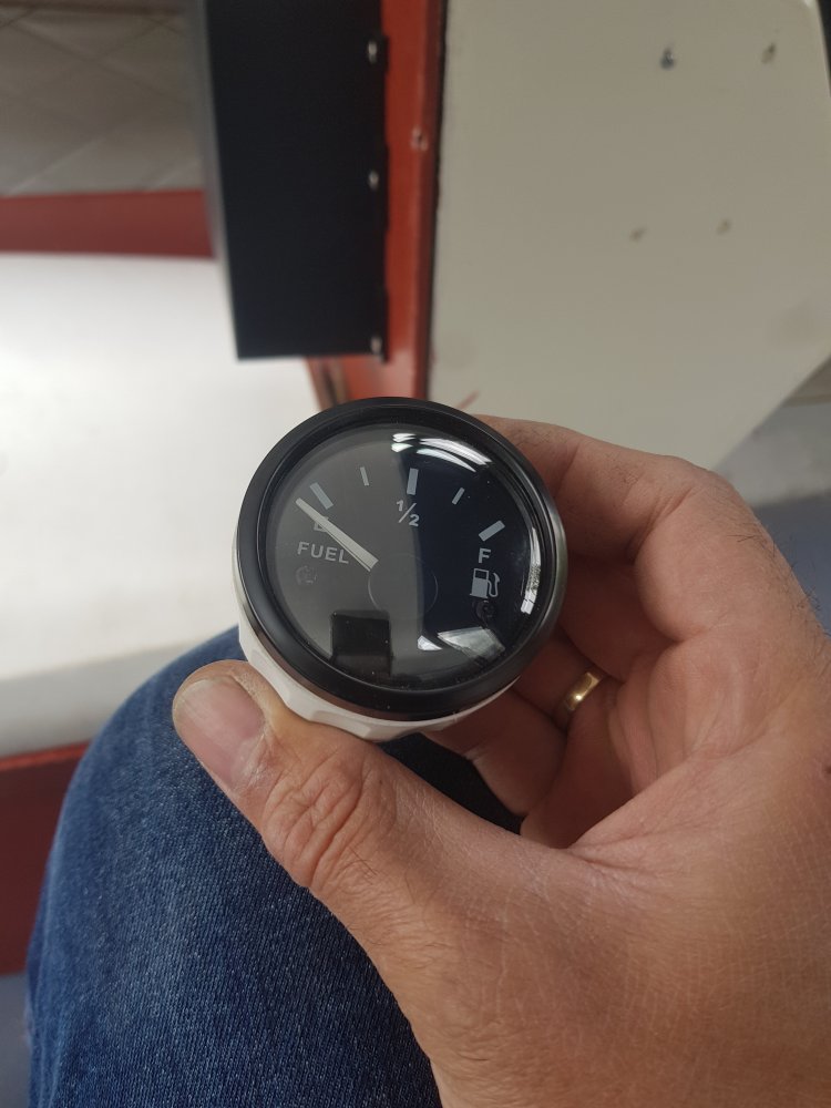

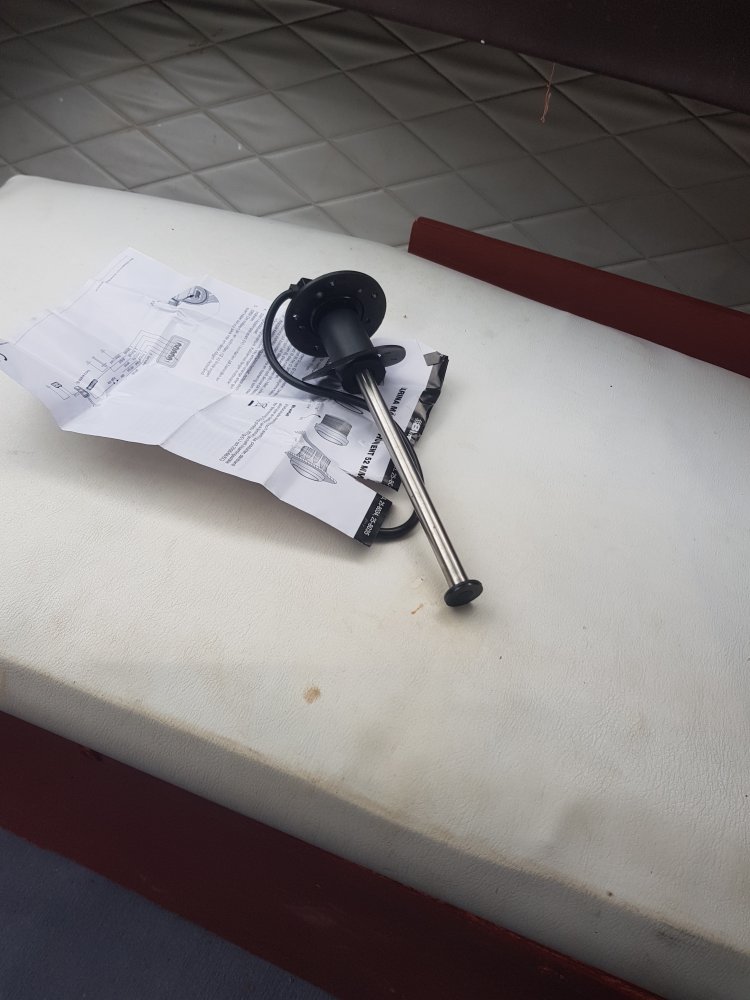

pappa_wolf Svart 17.Mai.2020 Emnestarter Link til dette innlegget Svart 17.Mai.2020 Da har båten ( som har fått navnet IPA) vært på sin første tur i vårt eie. En suksess med modifikasjoner. Litt ventilklapring. Litt problemer med varmgang, ved svinging og høyere turtall. Og så misliker jeg å ikke vite hvor mye bensin det er på tanken. Så det er det første jeg fikser. I dag er det 17 mai, så da får jeg ikke gjort noe. Gratulerer med dagen til alle. Sitér dette innlegget Link to post
