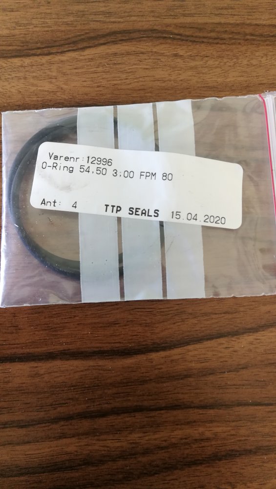

stian22i Svart 30.April.2020 Emnestarter Link til dette innlegget Svart 30.April.2020 Andreas00 - Hei, beklager glemte bort å legge inn resultat her. Ja, dem fikk tak i. Jeg har montert og kjørt motoren et par timer nå på tomgang og litt turtall. Alt holder tett. Skal ta bilde av posen med varenummer imorra. Sitér dette innlegget Link to post

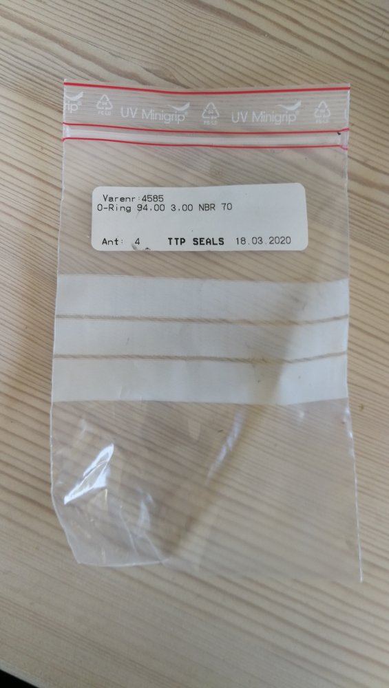

stian22i Svart 2.Mai.2020 Emnestarter Link til dette innlegget Svart 2.Mai.2020 Hei. Her er bilde av o ringene, med varenummer fra Tess. Dem er ikke røde som dem originale er. Men er samme type gummi i dem. Bare et annet merke. Sitér dette innlegget Link to post
AndreasOO Svart 3.Mai.2020 Link til dette innlegget Svart 3.Mai.2020 Så bra, da skal jeg bestille meg noen nye jeg også. Fikk du også de 2 svarte på vannkjøleren på Tess? Sitér dette innlegget Link to post

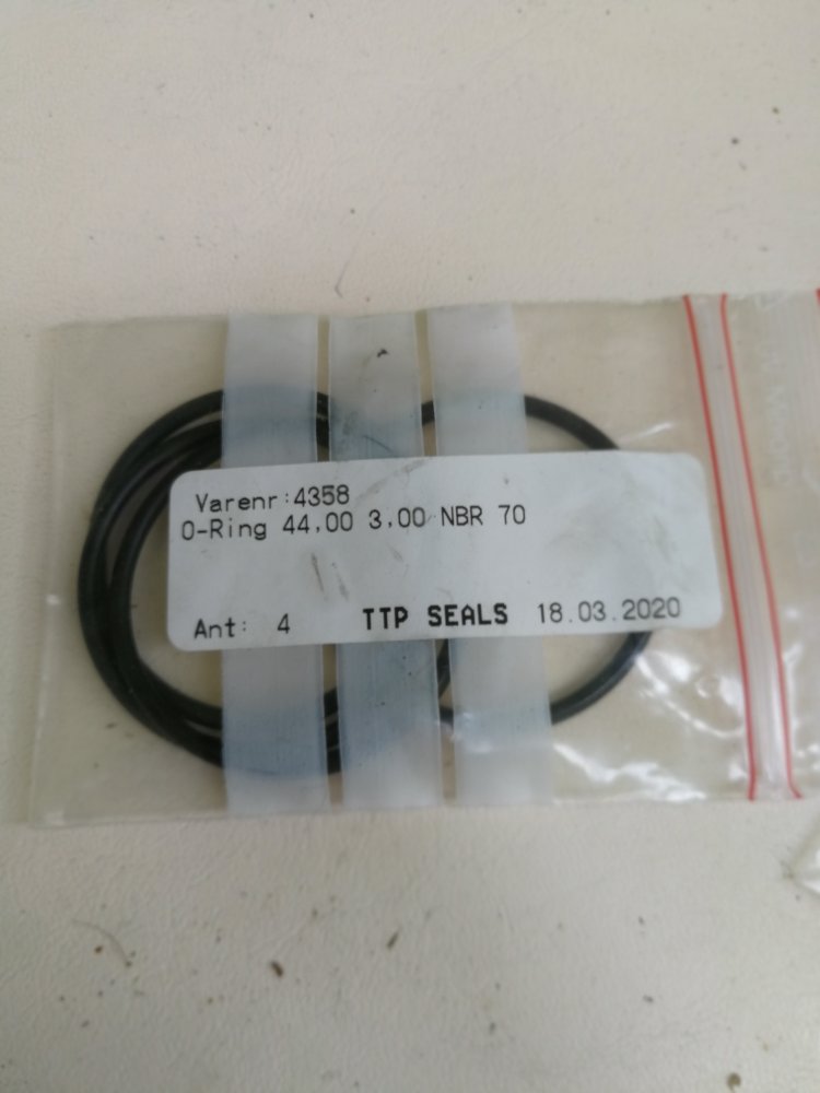

stian22i Svart 3.Mai.2020 Emnestarter Link til dette innlegget Svart 3.Mai.2020 Ja det gjorde jeg. Dem er NBR gummi da. Kjøpte også til intercooleren. Vil du ha nummer på disse også? Sitér dette innlegget Link to post
AndreasOO Svart 3.Mai.2020 Link til dette innlegget Svart 3.Mai.2020 Har du nummeret på både de 2 svarte til vannkjøleren og de til intercooleren hadde det vært supert. Har plukket alt i biter nå og renset. Så nå skal alt sammen igjen. Så får vi håpe det holder tett. Sitér dette innlegget Link to post
stian22i Svart 5.Mai.2020 Emnestarter Link til dette innlegget Svart 5.Mai.2020 Her er dem jeg kjøpte til vannkjøleren og intercooleren? Sitér dette innlegget Link to post
