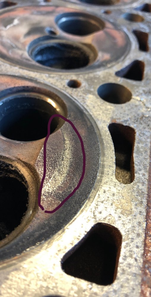

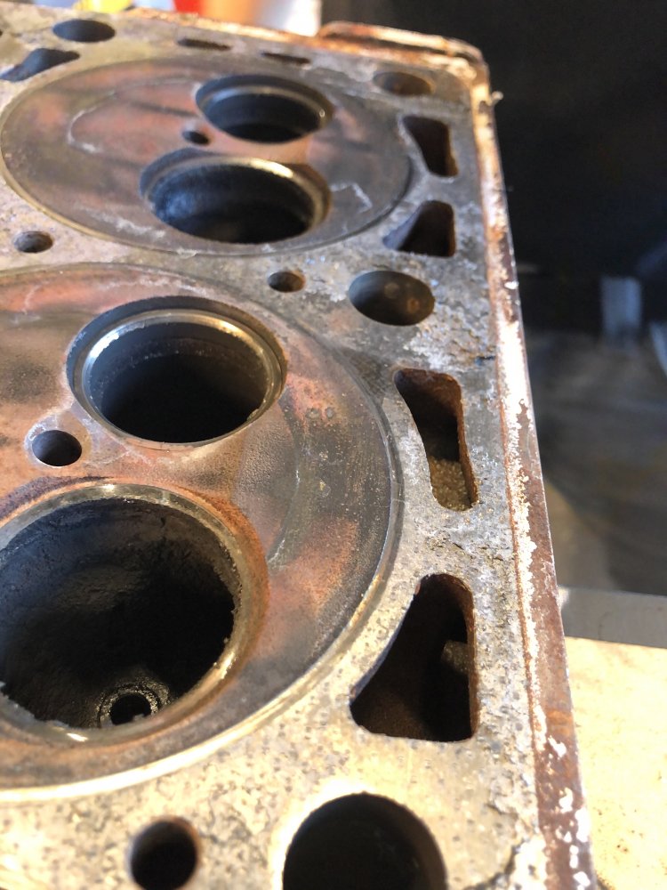

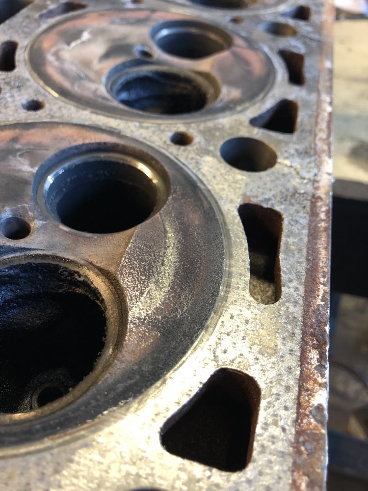

Har demontert topp på
mine 2 cat 3126 2004 800timer.
På den ene ser det ut som at stempelet har truffet toppen, det høres veldig rart ut siden jeg har målt rådelager og kontrollert stempel.
har også kontrollert høyden på stempel når det er på øvre dødpunkt.
Se vedlagte bilder, noen som har tipps om
hva annet det kan være, siden jeg ikke klarer å finne noe slakke i bunndelen så har jeg vanskelig for å tro at stempelet rører toppen.
Dette gjelder 3stk cyl på den ene motoren.

Hvordan ser stemplene ut? Så vidt jeg vet er eneste muligheten å få til slik er om motoren har fått en overrus. Eller lagerfeil, må ha banket voldsomt.

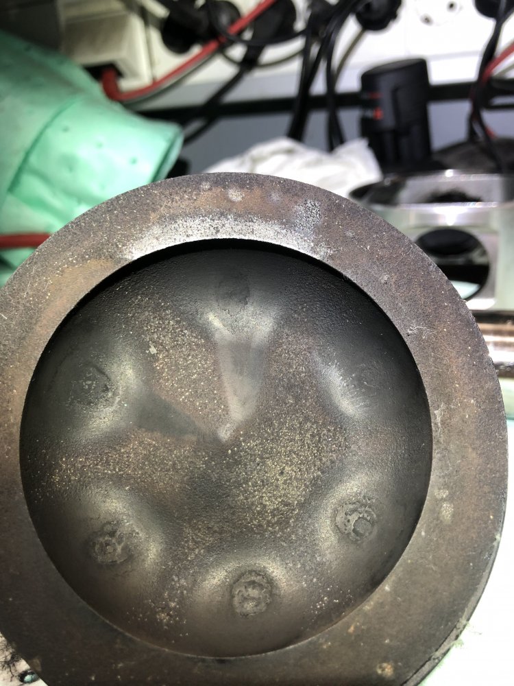

Det ser ut som stempelet har truffet toppen, men om det er det som hat skjedd vet jeg ikke. Legger ved et bilde av stempelet.
ser ut som sprutbildet fra dysen går over dishn på stempelet, mulig dette kunne ha laget et hakk i toppen om det har blitt ekstremt varmt.
Hvis motoren aldri har vært åpnet, er det lite trolig at det er feil fabrikkmontering. I lystbåtsammenheng burde vel disse motorene gå >10000 timer. Kan vel heller se ut som dysefeil. Fra min telefon ser det ut som smeltegroper i stemprltoppene. Eller at motoren har vært utsatt for høy temperatur. Vanskelig å fjerndiagnostisere. Men det ser vel ut som at stemplene bør byttes. Bytt i såfall også rådelagre. 800 timer er ikkeno for en slik motor.

Det er ikke nok til denne feilen. Jeg ser nå på 'stor skjerm'. For meg kan det se ut som om du har hatt dysefeil. Vi hadde en del av det den gangen jeg jobbet hos CAT på 80-tallet. Det gikk en del i defekte turboer og ditto dyser. Men det er jo 20 år før din motor ble født. Ta ut ventilene og sjekk seter. Egentlig er bildet nokså typisk for forbrenning etter at forbrenningstakten skulle vært avsluttet. Nye stempler, nye fjærer, ny rådelagre, overhaling av dyser. Sjekke sylindervegger, ev. honing. Blir litt jobb.

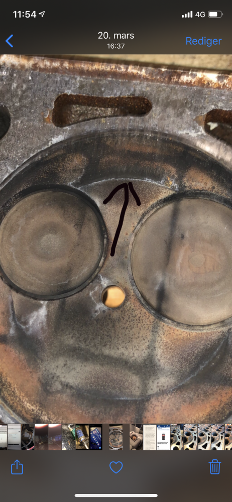

Har demontert alle stemplene, sylindervegger er bra, lager er bra.
men jeg hadde flere løse ventilseter så jeg venter på overdim ventilseter og noen nye ventiler.

Du kan også se for deg scenarioet at turboen ikke funker. Det skjønner ikke dieselpumpen. Du bare drar på guffe. For lite luft, for lavt trykk i forhold til noen som blir altfor mye diesel. Restdieselen blir liggende å brenne på stempeltoppen. Forbrenningskammeret blir ikke kvitt varmen. Du må i tillegg til det jeg har skrevet sjekke/plane topplokket.

Timing, ventilklaringer, synkronisering osv ble gjort for 1 år siden, vi lånte verktøyet fra Pon.
Jeg må kontrollere/justere alt etter toppen er demontert igjen uansett.
spørs om det blir nye injektorer i påskegave til meg selv? 3300kr pr stk. Det kunne vært verre
