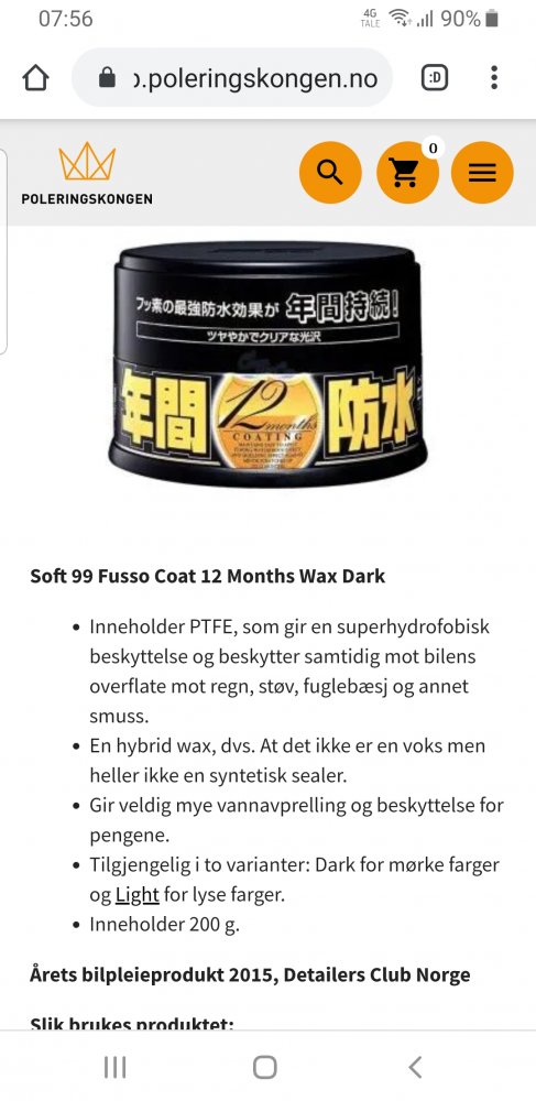

Båtb123 Svart 9.April.2020 Link til dette innlegget Svart 9.April.2020 Mageil skrev for 9 timer siden: Heisann! Jeg er helt ny innen båtpleie. Jeg har en eldre Ibiza 20 SE. Den er egentlig veldig fin, men ønsker å polere og vokse den før den sjøsettes i år. Tenkte å bruke en medium hard pute på en DA-maskin. Har søkt rundt uten å finne svar på det jeg lurer på. Spørsmålet er som i overskriften; Hva gjør man med klistremerkene som er på siden? Skal man holde seg unna disse med maskinen? Polere for hånd rundt dem? Eller er det ufarlig å polere på disse? Lurer forsåvidt også på tips Til motordekselet? Det er nyere Suzuki (sort) trengs ikke polering, men er det noe måte å gjøre det på? Evt. Et beskytelsesprodukt egnet til dette? På forhånd takk for tips. God påske! Dekaler tåler polering. Bruker fusso på båt og motor god holdbarhet ? Sitér dette innlegget Link to post

Mageil Svart 9.April.2020 Emnestarter Link til dette innlegget Svart 9.April.2020 Båtb123 skrev 1 time siden: Dekaler tåler polering. Bruker fusso på båt og motor god holdbarhet ? Takk for tipset, det skal sjekkes ut?? Sitér dette innlegget Link to post

Lazyjack Svart 9.April.2020 Link til dette innlegget Svart 9.April.2020 Båtb123 skrev for 1 time siden: Dekaler tåler polering. Bruker fusso på båt og motor god holdbarhet ? For meg ser dette ut som voks, ikke polish. Sitér dette innlegget Link to post
DR_Nelson Svart 9.April.2020 Link til dette innlegget Svart 9.April.2020 Det er en ren voks ja.. steinhard å jobbe med, men gir en veldig lang holdbarhet. fornøyd med Collinite 845 jeg. Som å smøre på olje, og tørker raskt Sitér dette innlegget Link to post
