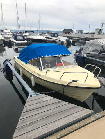

Erfaring med maling av båt?
Corvin17
Lakkering av båt er no drit, hver eneste lille ripe man er uheldig og får, syns så sykt godt. Da kommer gulfargen frem med engang. Og lakk tåler endel mindre enn gelcoat, så det blir fortere riper, når man først har fått en ripe i lakken, så er det lett for at det kommer fuktighet bak lakken og da begynner flassinga
Kommer aldri til og lakkere en båt, som ikke er lakkert fra tideligere.
Det jeg ville gjort med den der, syrevaska hele båten (du skal se litt av gulfargen forsvinner da), så rubba og polert den opp. Da beholder man original fargen som faktisk kler båten (ville ikke blitt pen i for eks Nordkapp hvit), så har du gjerne 2-3mm gelcoat, så hvis du får ett 1-2mm dypt hakk, så blir det ikke fargeforskjell
Redigert av Guest (see edit history)
Jernia selger 30% saltsyre, til rubbing/polering hadde jeg brukt den blå rupes. Etter en runde med syrevask, så fjerner du gammel oksydering og du får tilbake den Orginale gelcoat fargen uten misfarging. Etter en runde med rubbing og polering så får du samme glans som den hadde når den var splitter ny. Så jeg ville beholdt den original, er jo litt sjarm med gammel og original båt
Gelcoat får man i alle mulige farger
