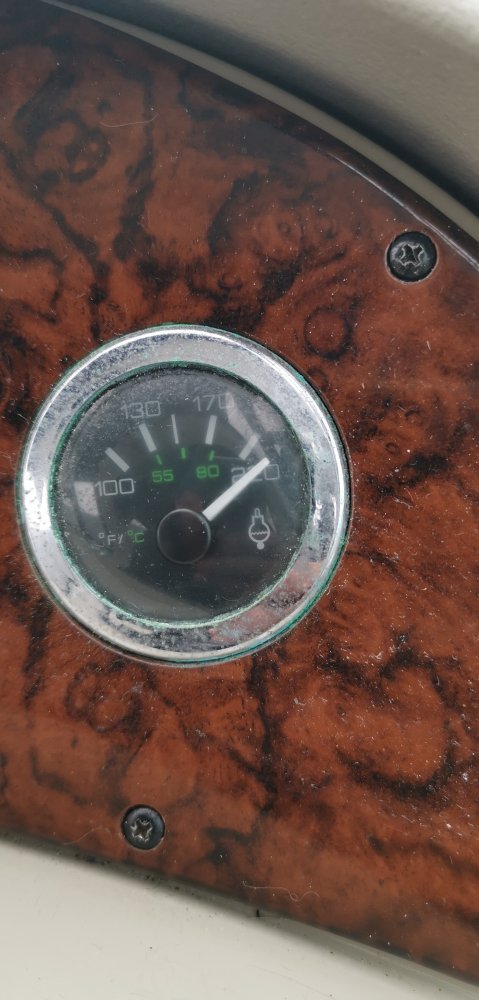

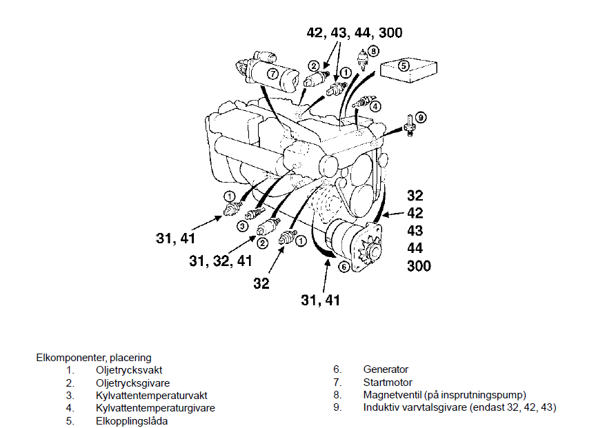

kan noen fortelle meg hvor jeg finner  temperatur sensoren som sender signal til instrumentet. Gjelder en VP kad 44
gjerne tegning eller en forklaring på hvor den er ?
Problemet jeg har som bilde viser er at instrumentet viser feil. Selv om jeg skrur motor av og på så står pila konstant på maks Det skal sies at den beveger seg litt når jeg tukler med kontakten på baksiden.
Tenkte i første omgang å skifte sensoren om ikke noen har bedre forslag. ?

Hvis nåla på instrumentet står konstant på maks, selv om tenning er av, tyder det på at det er selve instrumentet ditt som er problemet. Hadde et lingende problem med en tankmåler der akselen til nåla hadde satt seg. Jeg tok av glasset og ga nåla et lite forsiktig push og måleren har virket siden (på 3dje året nå ..)
