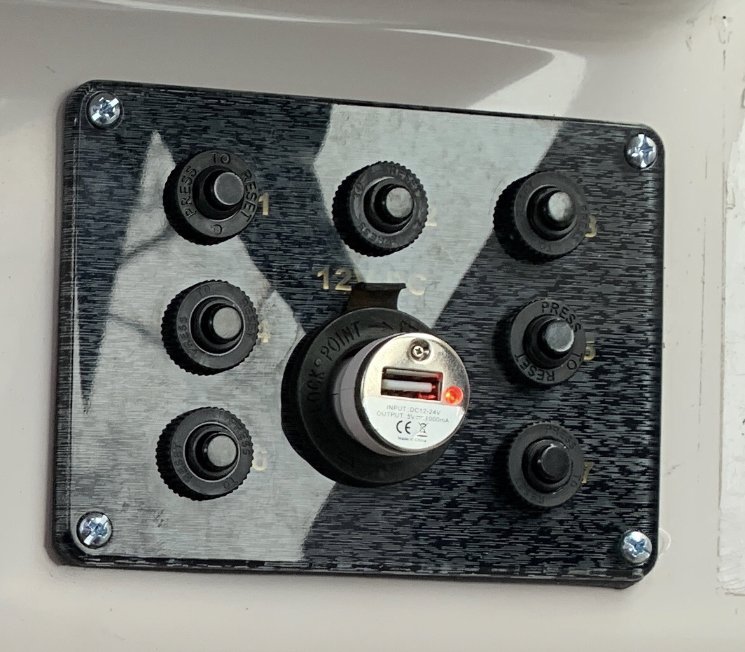

VegJoh Svart 12.April.2020 Link til dette innlegget Svart 12.April.2020 Hei. Så vidt meg bekjent (på de modellene som har hovedstrømsbryter i benken bak ved motor). Så sitter det to 25amp automatsikringer som går forover til forbruk, og en 10amp automatsikring som går til blidge-pumpa på det panelet der hovedstrømsbrytere sitter under bakerste benk. De to 25 ampere kursene går frem til styrekonsoll. Der har du tilgang fra baksiden gjennom en luke fra kabinen. I styrekonsollet sitter det et nytt sikringspanel som ser ca slik ut. Hvis det meste av strømforbrukerne virker når det skrues på med knappene foran på konsollet, så er det mest sannsynlig ikke noen av hovedsikringene bak, men en av de individuelle sikringene på dette panelet. Hvis det er slik at alle disse er «resatt» så er det nok slik som @Havarita antyder, at en av sikringene har irret i stykker (det er veldig vanlig). Sitér dette innlegget D5L Skibsplast 14 | Hobby 445 Exclusive | Uttern D55 | Askeladden 705 Voyager | Marex 280 Holiday | HR 435 | Viksund 310 St.cruz | Bavaria 36 Cruiser Link to post
