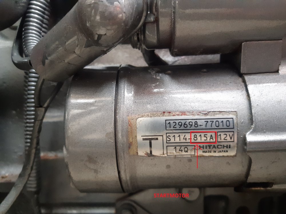

Hvordan vet man hvor mye strøm startmotoren trenger ?
Er det tallet som er innrammet i rødt på bildet, eller er jeg helt på jordet ?

Jannmar skrev 30 minutter siden:
På min motor står det i brukerveiledning under tekniske spesifikasjoner. Jeg tør ikke si hva tallet på den merkelappen betyr.
Volvo Penta 5.7GXi-HF bensinmotor med DP-SM drev

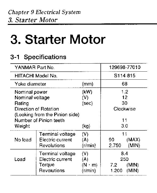

Det høres tilsynelatende enkelt ut, men jeg kan ikke finne krav til CCA i manualen til min motor, som er en 38 HK Yanmar 3JH3E.
Her er hva som står under spesifikasjoner for Startmotoren i sevicemanualen.
Kan jeg på noen måte lese hvor mange CCA jeg trenger ut i fra dette ?
Står kravet til CCA svart på hvitt i manualen til noen motorer i det hele tatt ?

Jannmar skrev for 18 timer siden:
Jeg googlet litt og jeg tror S114-815A er et delenummer, så A i dette tilfellet er ikke Ampere (det finnes også et delenummer S114-815, altså uten A). Hvor mange CCA kan batteriet du har i dag levere?
Comforthe skrev 1 time siden:
Det står vel at start motoren trekker 250A ampere ved last, målt ved spenningsfall ned til 8.4 volt. Med andre ord minimum 250 ampere CCA burde være et godt utgangspunkt for deg. Legg gjerne på noen prosent for å ha litt margin. Jeg ville ha tenkt minimum 300A, som ikke er særlig mye.
Dette er den beste teorien så langt tror jeg :)
Nå får man jo batterier med 900CCA (og sikkert mer) for en overkommelig penge, så er man i tvil er det bare å gå for overkill.
